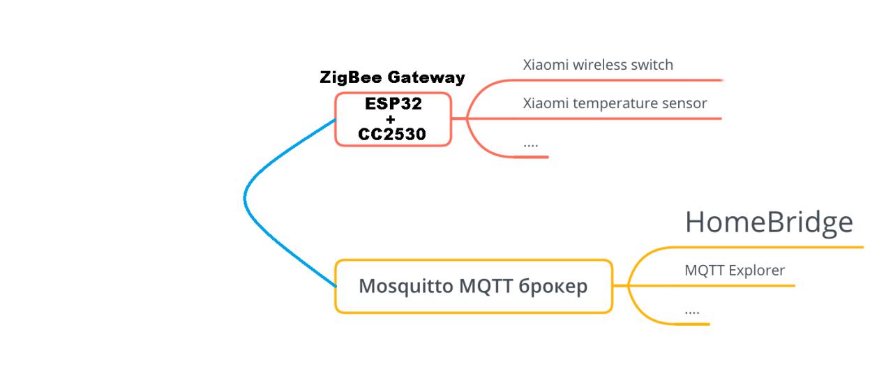

Ровно месяц назад начал разбираться с Z-Stack от Texas Instruments.
Сначала был написана базовая реализация шлюза на PHP, которая работало с народным стиком на cc2531, но потом пришла в голову мысль, а почему бы не сделать полностью аппаратный шлюз и вот что получилось.
- photo_2019-09-30_10-50-57.jpg (37.34 КБ) 53899 просмотров
ESP32 как WiFi микроконтроллер и cc2530 как ZigBee координатор = ZigBee Gateway.

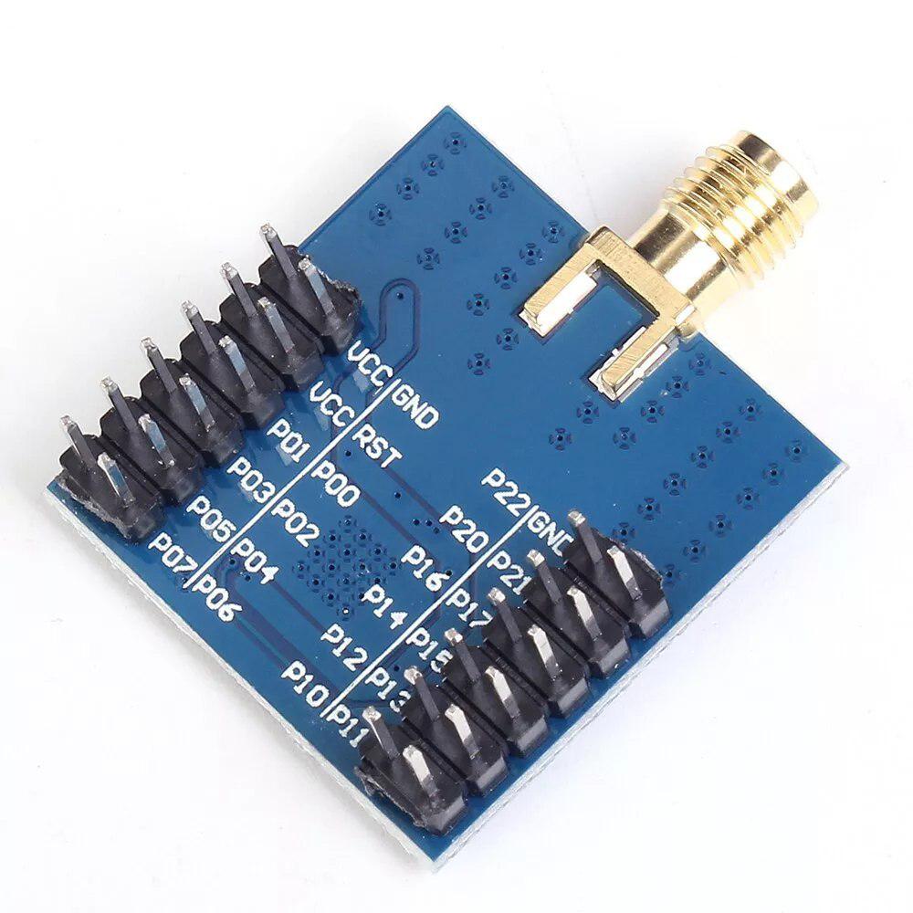

Модель проще всего использовать такую:
- photo_2019-09-21_00-28-35.jpg (102.04 КБ) 54554 просмотра

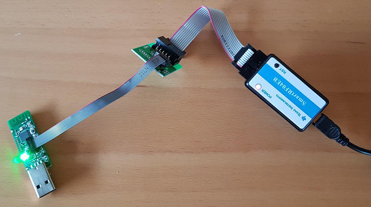

Для прошивки нужен программатор:
- photo_2019-08-24_12-42-25.jpg (117.33 КБ) 54548 просмотров

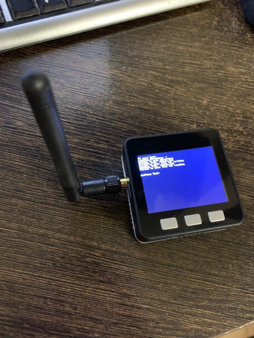

Соединение простое, всего 4 провода:
ESP32 --- CC2530
GND --- GND
3V3 --- 3V3
IO17 --- P0.2
IO16 --- P0.3
Получилось у меня так для ESP32 M5 Stack:
- photo_2019-08-25_23-55-12.jpg (193.41 КБ) 54548 просмотров
- photo_2019-08-25_23-55-12 (2).jpg (150.08 КБ) 54548 просмотров

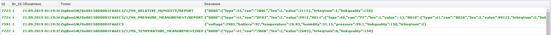

Пример данных от кнопки Акара:
- Акара кнопка.png (27.71 КБ) 54531 просмотр
Датчик температуры влажности и давления:
- Датчик ТВД.png (13.08 КБ) 54531 просмотр

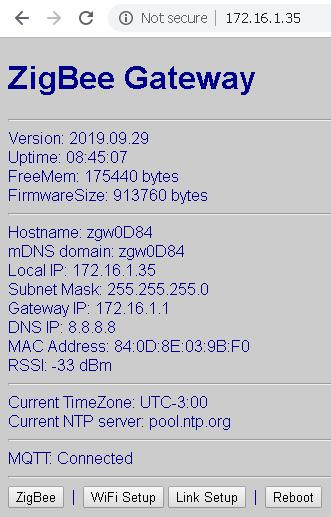

Основное окна веб-интерфейса:
- photo_2019-09-30_10-11-17.jpg (37.43 КБ) 53900 просмотров

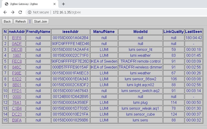

Список устройств:
- photo_2019-09-30_10-25-39.jpg (122.25 КБ) 53900 просмотров

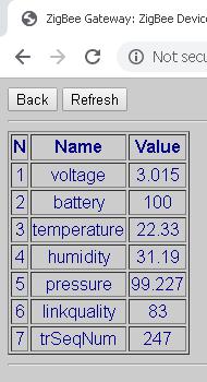

Свойства устройства:
- photo_2019-09-30_10-26-40.jpg (18.66 КБ) 53900 просмотров

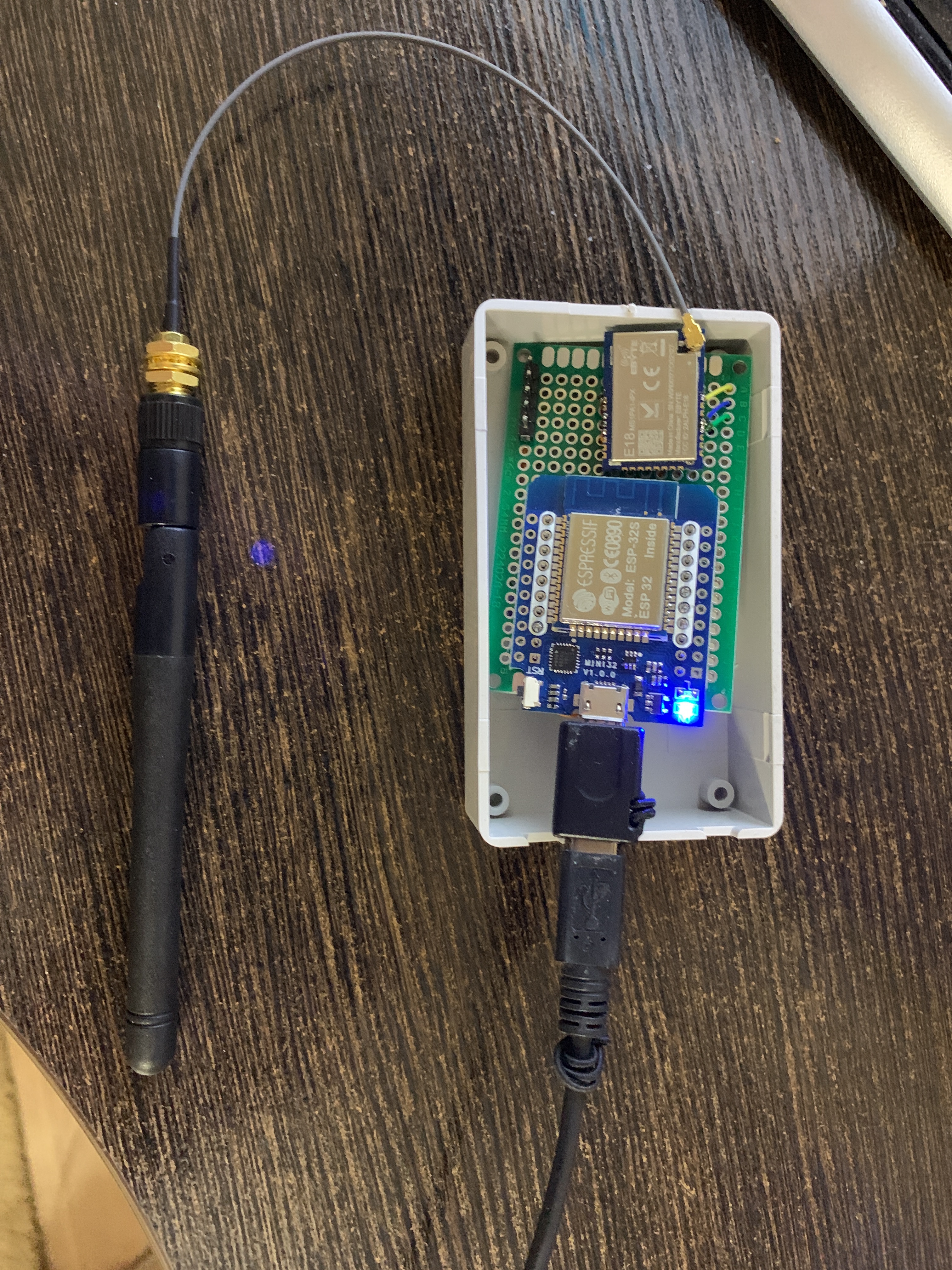

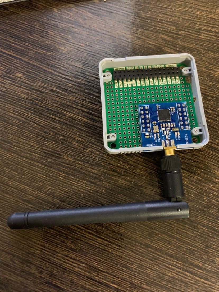

Готовых пока нет, но думаю закажем партию плат.
Экран тут не используется, можно спаять вот так например
- 79F90C20-8B73-4D8B-9F2B-1B2C07DB3222.jpeg (4.68 МБ) 54425 просмотров

Вопрос: Какое оборудование необходимо для шлюза на 2530
Ответ: Вот подборка с Aliexpress для сборки шлюза без пайки:
- $4.88 Модуль ESP32
- $4.89 Модуль CC2530 без усилителя но с внешней антенной
- $8.19 Отладчик СС Debubber для прошивки модуля CC2530
- $0.60 Набор проводов
ИТОГО: $18.56
