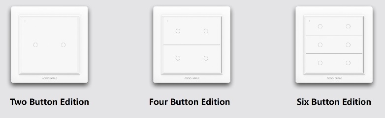

+Поддержка для Xiaomi Aqara Opple switch 1 bands (WXCJKG11LM)
+Поддержка для Xiaomi Aqara Opple switch 2 bands (WXCJKG12LM)
+Поддержка для Xiaomi Aqara Opple switch 3 bands (WXCJKG13LM)
Пожалуй лучший беспроводной выключатель на данный момент, 30 состояний!
$13.99 Купить выключатель Aqara Opple
