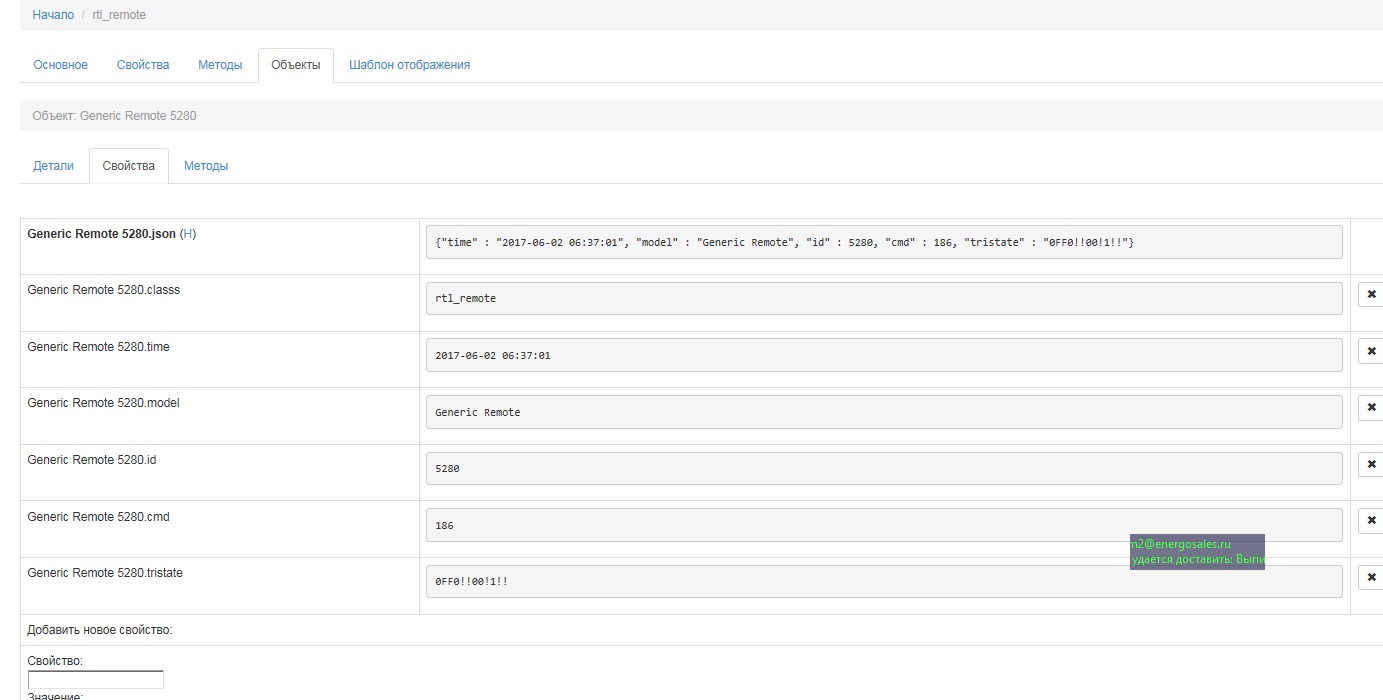

В общем получил китайский датчик движения https://ru.aliexpress.com/item/1pcs-Wir ... -Ee2JQzjUz
Значения с него получены в MD (отдельный объект и его свойства)

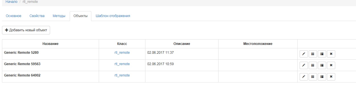

У класса rtl_remote создаем метод OnChange
SQLUpdate('objects', array("ID"=>$this->id, "DESCRIPTION"=>gg('sysdate').' '.gg('timenow')));
if ($this->object_title=='Generic Remote 5280') {callMethod('Motion04.motionDetected'); }
if ($this->object_title=='Generic Remote 59563') {callMethod('Motion03.motionDetected'); }
