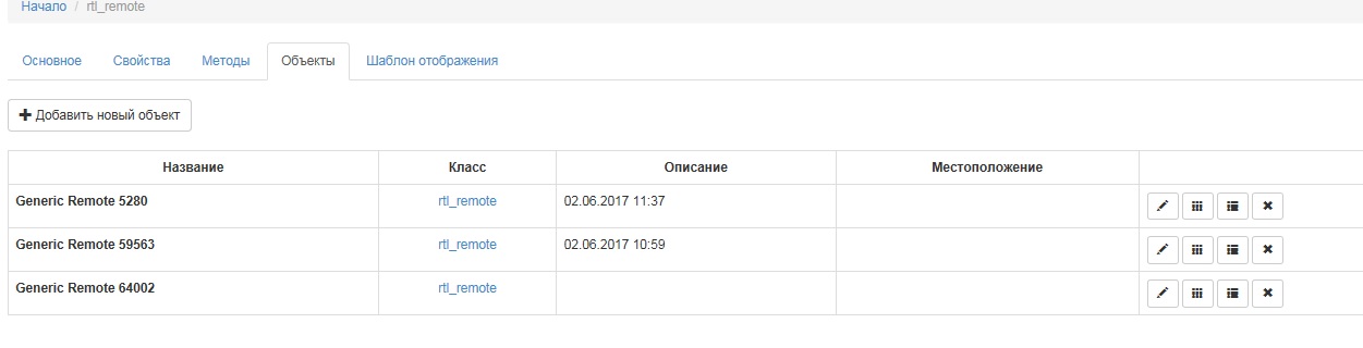

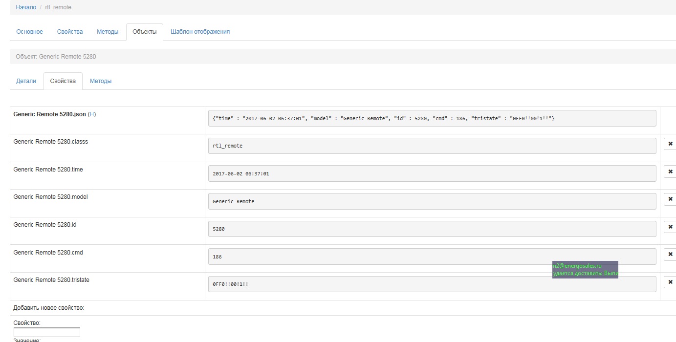

В общем получил китайский датчик движения https://ru.aliexpress.com/item/1pcs-Wir ... -Ee2JQzjUz
Значения с него получены в MD (отдельный объект и его свойства)

по поводу засирания эфира
я бы не сказал, что датчик шлет непрерывно кучу повторов.
2017-06-05 10:12:23: {"time" : "2017-06-05 10:12:22", "model" : "Generic Remote", "id" : 5280, "cmd" : 186, "tristate" : "0FF0!!00!1!!"} X
2017-06-05 10:11:15: {"time" : "2017-06-05 10:11:15", "model" : "Generic Remote", "id" : 5280, "cmd" : 186, "tristate" : "0FF0!!00!1!!"} X
2017-06-05 09:47:17: {"time" : "2017-06-05 09:47:17", "model" : "Generic Remote", "id" : 5280, "cmd" : 186, "tristate" : "0FF0!!00!1!!"} X
2017-06-05 09:47:05: {"time" : "2017-06-05 09:47:05", "model" : "Generic Remote", "id" : 5280, "cmd" : 186, "tristate" : "0FF0!!00!1!!"} X
2017-06-05 09:46:20: {"time" : "2017-06-05 09:46:20", "model" : "Generic Remote", "id" : 5280, "cmd" : 186, "tristate" : "0FF0!!00!1!!"} X
2017-06-05 09:46:11: {"time" : "2017-06-05 09:46:09", "model" : "Generic Remote", "id" : 5280, "cmd" : 186, "tristate" : "0FF0!!00!1!!"} XЕсли вам помогло данное сообщение, не поленитесь нажать кнопку "спасибо".
