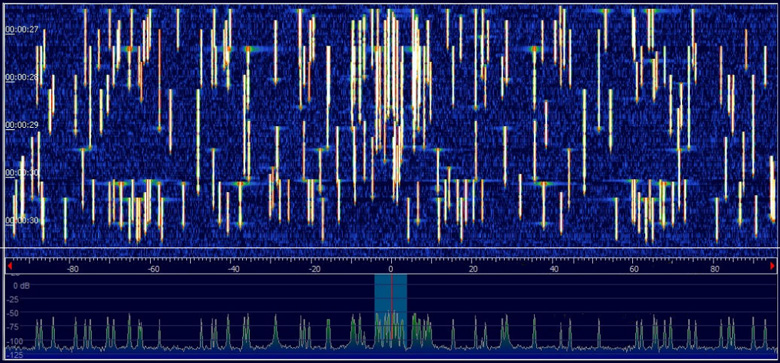

Это новый протокол связи класса LPWAN. Заточен для телеметрии на дальних расстояниях. Вот на ютубе ролик, видно как сверх узкополосные сигналы передаются → https://www.youtube.com/watch?v=MTBurRUlUDk
СТРИЖ не использует LoRa, просто есть совместимость в случае использования радиомодулей Semtech — http://strij.net/publikatsii/tehnologiy ... -lora.htmlsergejey писал(а):Там Стриж упоминался так же. Это своя система, основанная на LoRa, если я правильно всё понял.
И так как БС работают на SDR, то они в принципе снимают весь спектр без привязки к протоколу, а дальше дело цифровой обработки сигнала.

- Сверхузкополосный сигнал «СТРИЖ»
- img-narrowband-strij-spectrum-780x363.jpg (180.91 КБ) 12278 просмотров
