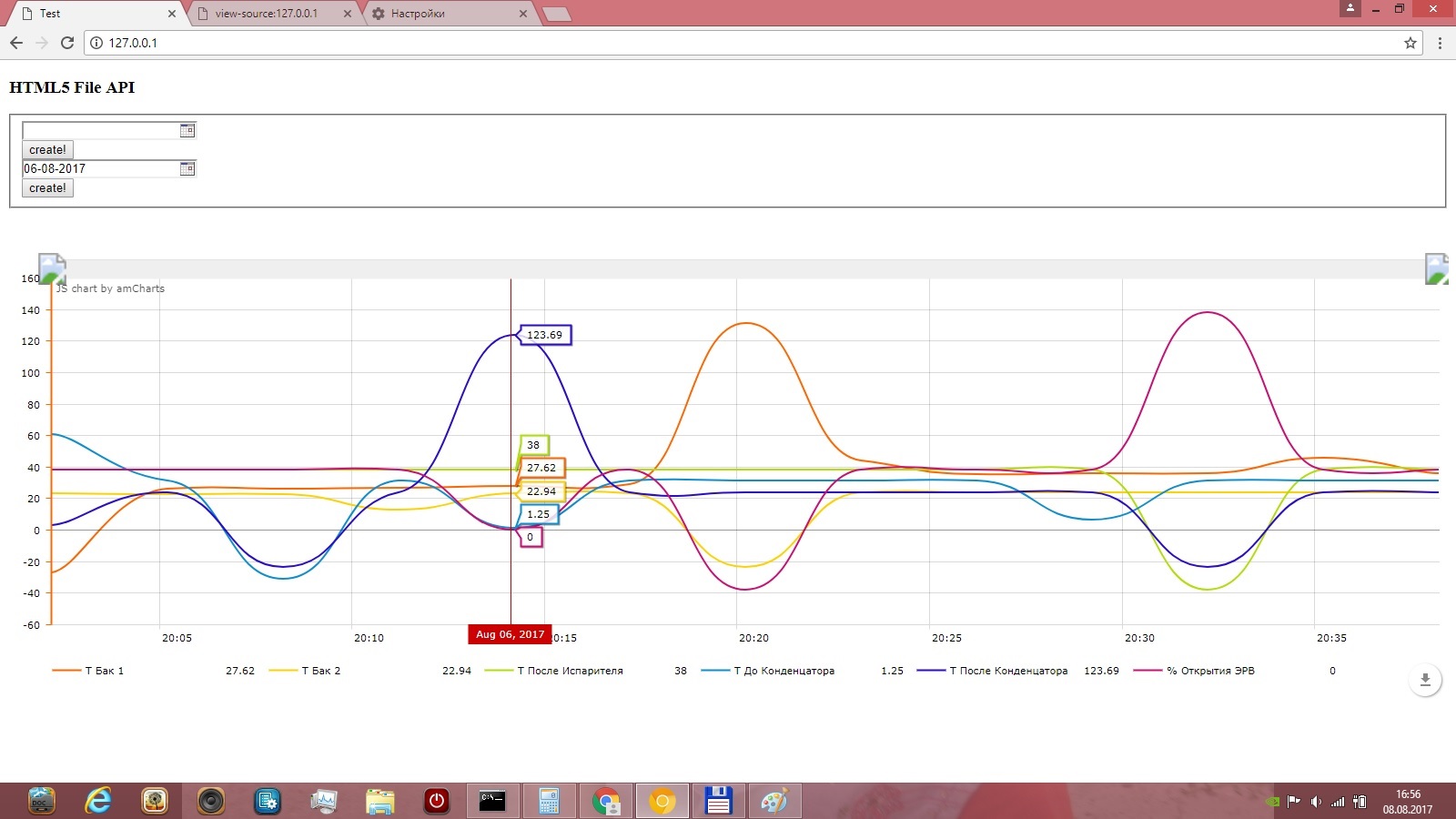

Отличная картинка! Что теперь надо изменить в скетче ? И как это сделать ? То есть имя файла это дата , а расширение ?

для начала попробуй
запиши содержимое на карту и попробуй открыть graf.htm
сегодня.7z
(117.25 КБ) 157 скачиваний
верхнее поле -выбор из архива сообщений-файлы xx-xx-xx.msg он там один поэтому выбираешь 27-05-2017.msg
нижнее архив показаний -файлы xx-xx-xx.log ,выбери любой из трех.
