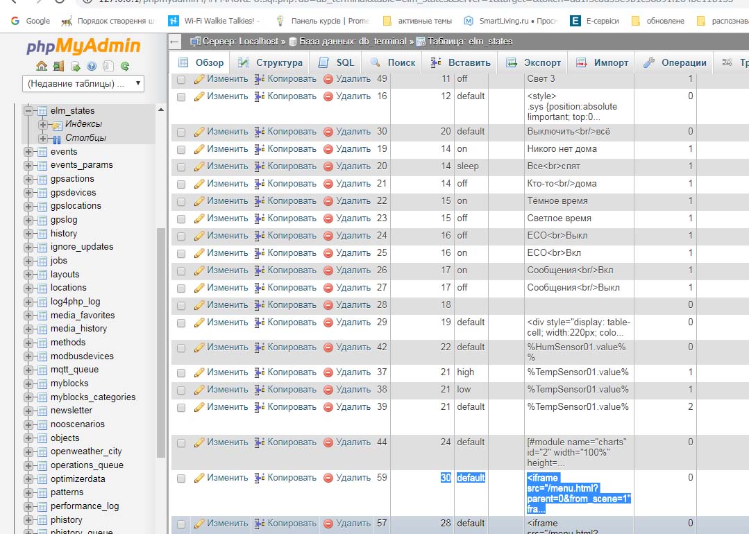

Смотри создал елемент - картинка 1

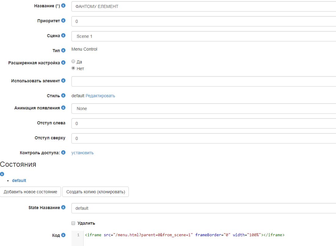

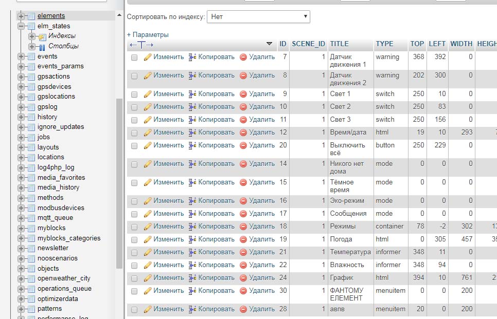

открыл в базе - elements - картинка 2 - запоминаем его айди - 30
открываем - elm_states ищем ЭЛЕМЕНТ_ИД - 30 - картинка № 3 вот тут ты его и редактируеш

картинка 1
картинка 1
картинка 2
картинка 2
картинка 3
картинка 3

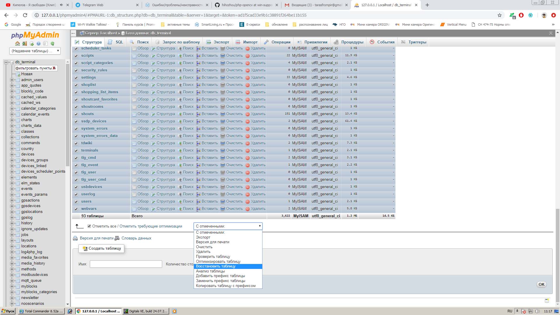

В этом и косяк у меня таблица elements и elm_states пустые, даже если создаю новый элемент. Видимо при восстановлении из бэкапа что то поломалось. Не знаешь как пофиксить?

Fantom писал(а): Пн фев 18, 2019 12:09 pm В этом и косяк у меня таблица elements и elm_states пустые, даже если создаю новый элемент. Видимо при восстановлении из бэкапа что то поломалось. Не знаешь как пофиксить?
смотри картинку
ПС или накатывай бекап

Не помогло восстановление, до этого из консоли пробовал уже mysqlcheck -u root -p --optimize --auto-repair --all-databases
Ладно сейчас хотя бы знаю куда копать, буду думать
