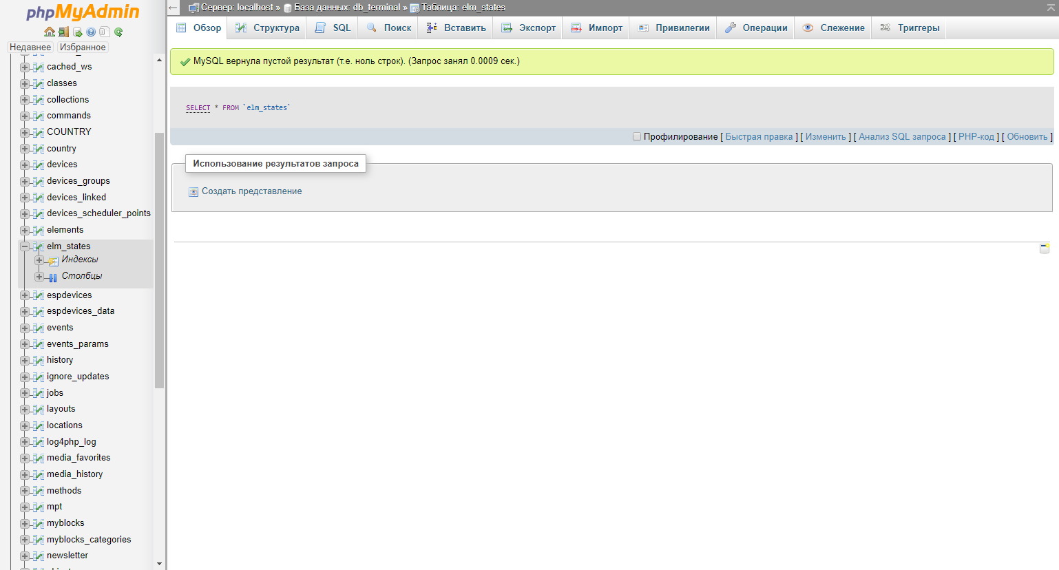

Пустая таблица
MySQL вернула пустой результат (т.е. ноль строк). (Запрос занял 0.0009 сек.)

Пустая таблица
тупо открой таблицу - elm_states и найди там свой элемет судя по всему - тест_1...
НО во первых переименуй его в инглиш и НИКОГДА не используй (_). Очень часто встречаются глюки

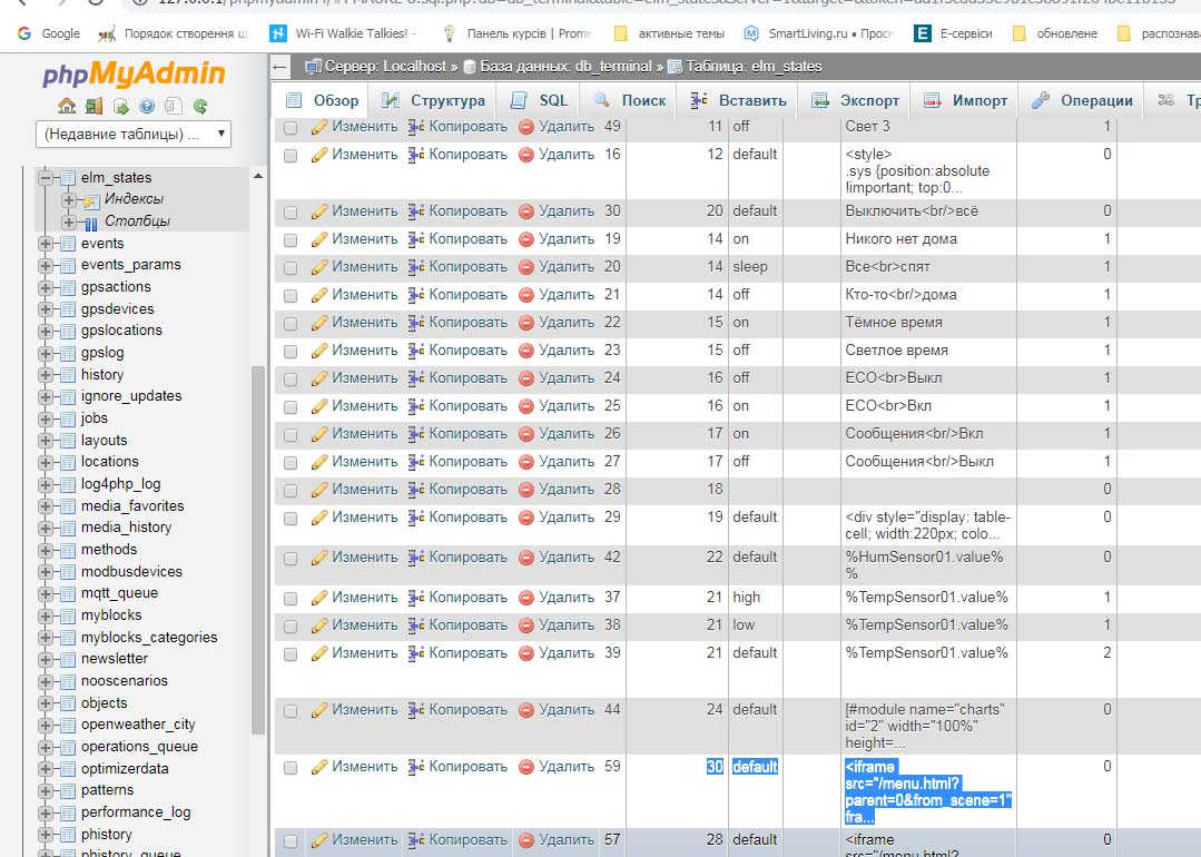

Смотри создал елемент - картинка 1

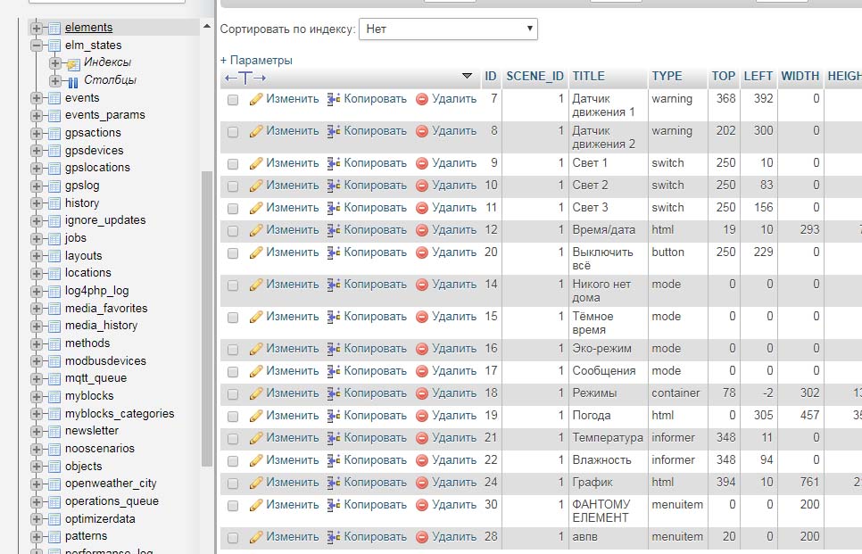

открыл в базе - elements - картинка 2 - запоминаем его айди - 30

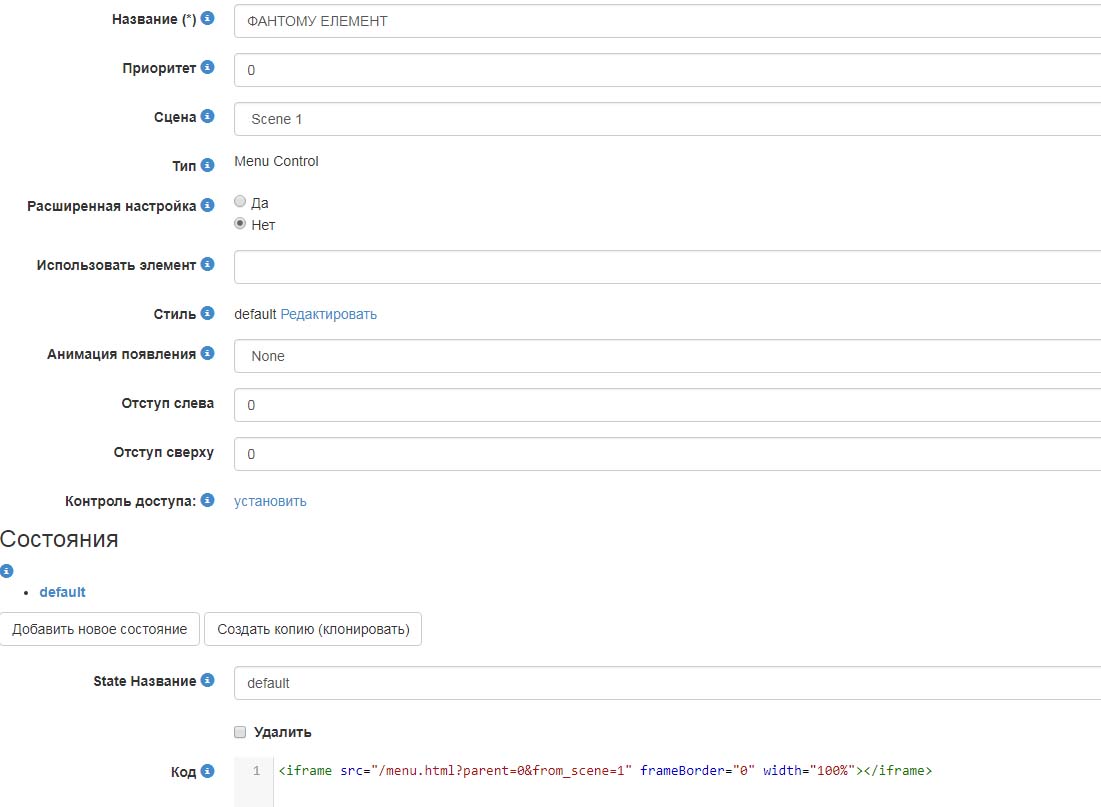

открываем - elm_states ищем ЭЛЕМЕНТ_ИД - 30 - картинка № 3 вот тут ты его и редактируеш
ПС - как у тебя хз - может сломана таблица ...

В этом и косяк у меня таблица elements и elm_states пустые, даже если создаю новый элемент. Видимо при восстановлении из бэкапа что то поломалось. Не знаешь как пофиксить?

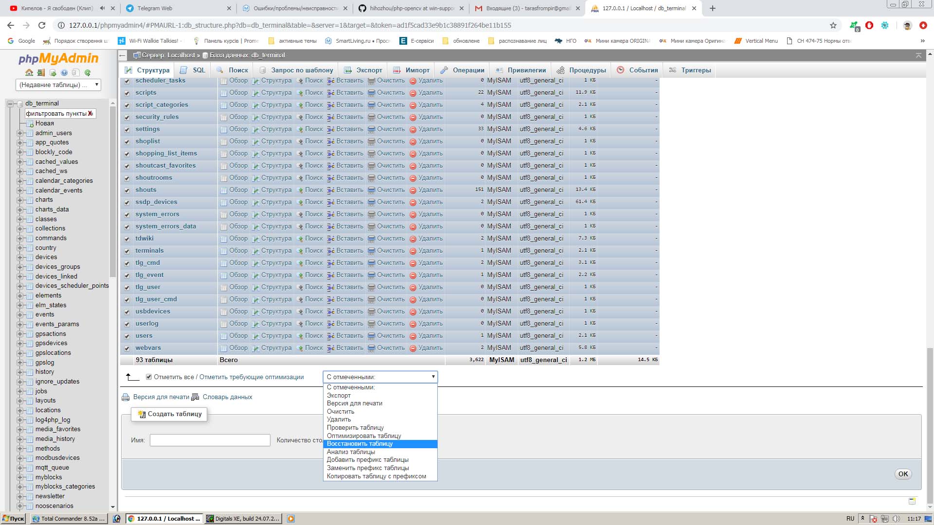

смотри картинку
ПС или накатывай бекап

Не помогло восстановление, до этого из консоли пробовал уже mysqlcheck -u root -p --optimize --auto-repair --all-databases
Ладно сейчас хотя бы знаю куда копать, буду думать
