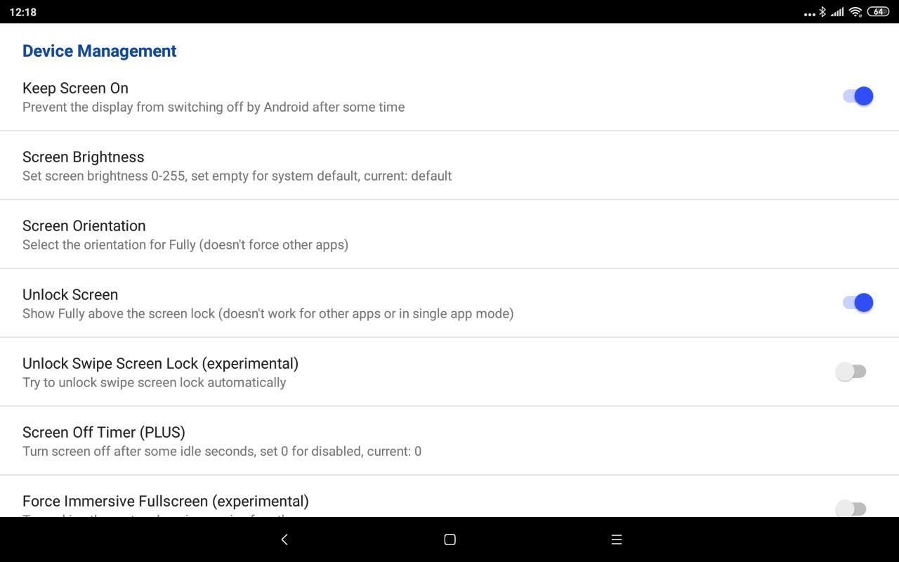

Александру [SmoKE_xDDD] огромное спасибо за помощь в решении проблемы с установкой полезного приложения FKB!
Для таких как я (кто в танке) несколько скрин-шотов по настройке:

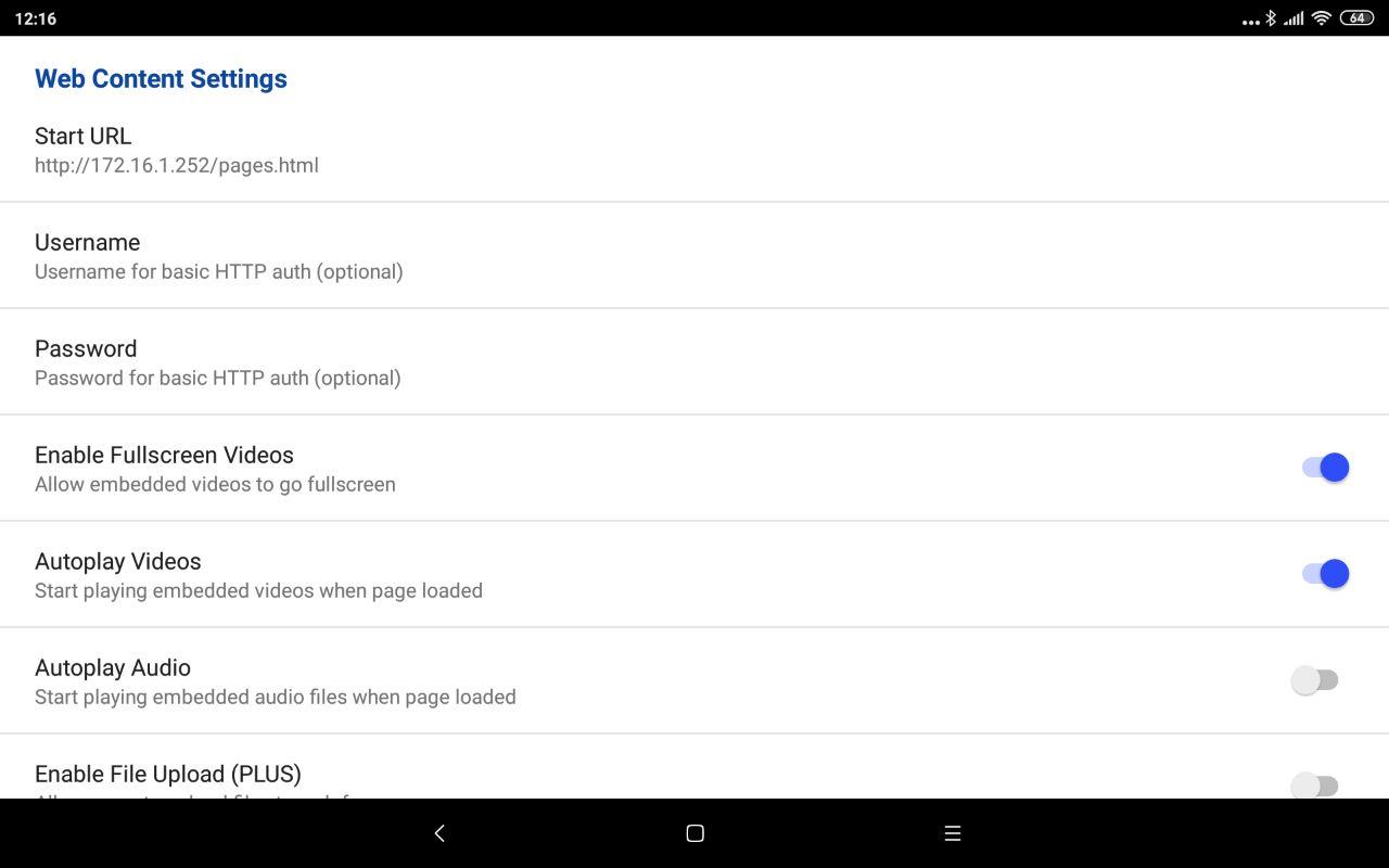

Основное, конечно, это установить правильное приложение: ссылка в сообщении выше и на первой странице.
В настройках:
1. Нужно правильно указать в пункте меню Web Content Settings IP адрес вашего сервера мажордомо с сылкой на страницу, которую вы хотите вывести на экран планшета. Если в мажордомо установлены Username и пароль - не забыть их указать в FKB.

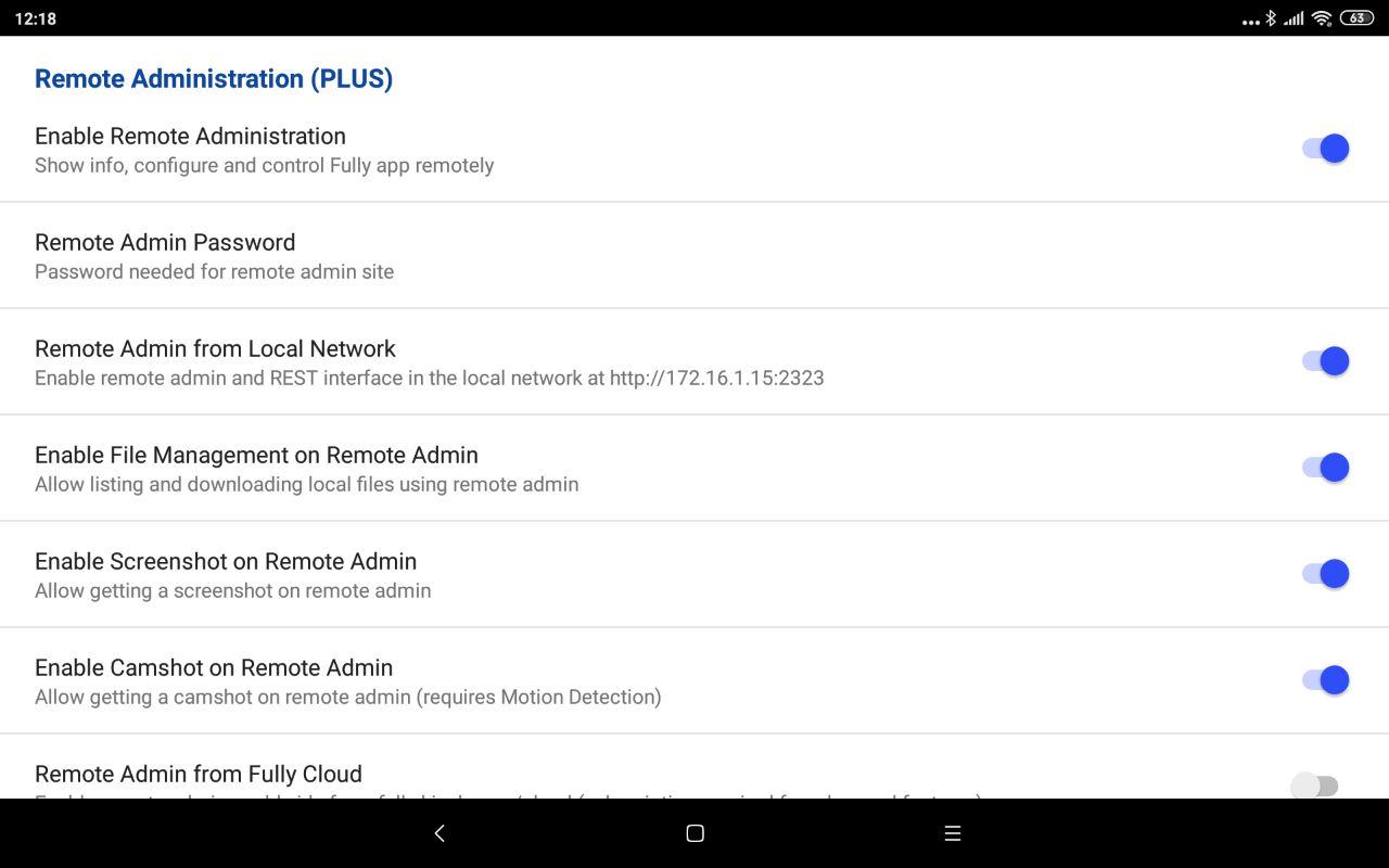

2. В пункте Remote administration (PLUS) активируем его - Enable Remote Administration и указываем пароль (тот же, который указываете в настройках модуля FKB в МЖДМ).

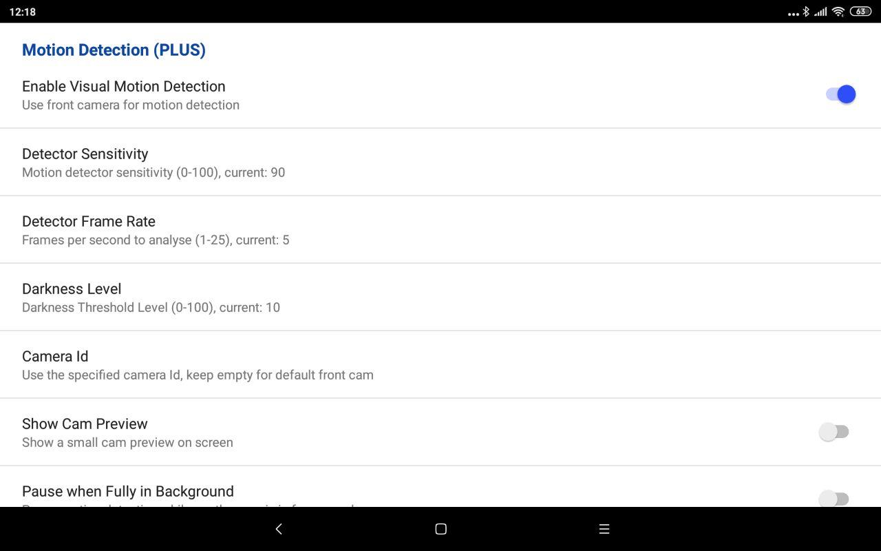

3. Все остальные настройки - на ваше усмотрение.

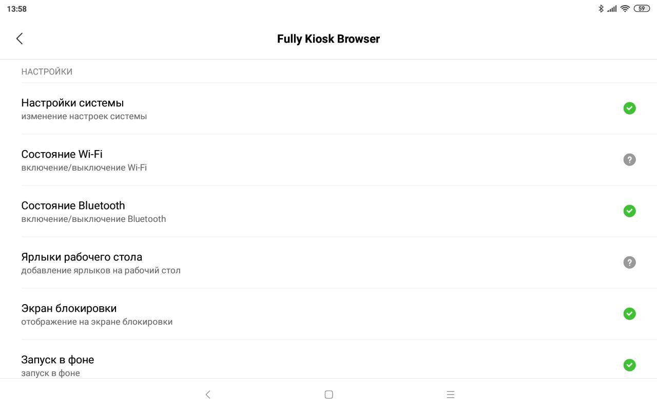

4. Не забудьте проверить, что все разрешения были предоставлены FKB:
