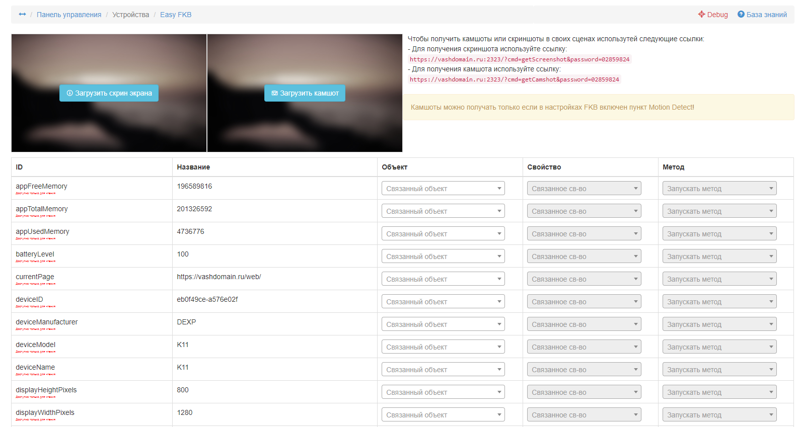

Чтобы модуль мог получать камшоты - нужно включить Motion Detected в настройках приложения, тогда появится кнопка.
