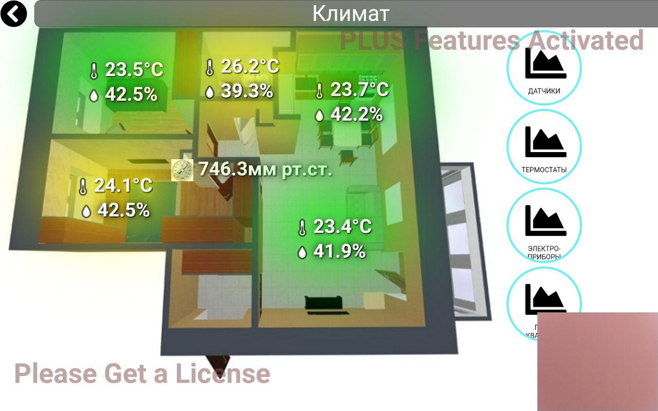

Народ! У кого проблема с водяными знаками! Качайте вот это https://yadi.sk/d/rrsF2uXPkpl6MQ! Я перепутал .apk! В шапке обновил!

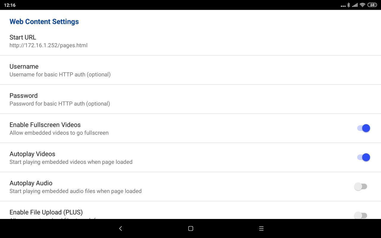

SmoKE_xDDD писал(а): Вс июн 14, 2020 11:43 am Народ! У кого проблема с водяными знаками! Качайте вот это https://yadi.sk/d/rrsF2uXPkpl6MQ! Я перепутал .apk! В шапке обновил!
Александру [SmoKE_xDDD] огромное спасибо за помощь в решении проблемы с установкой полезного приложения FKB!

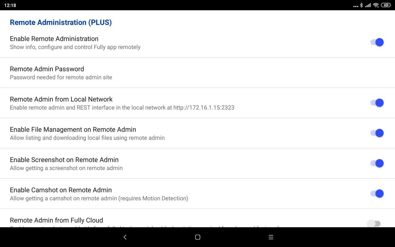

Для таких как я (кто в танке) несколько скрин-шотов по настройке:
photo_2020-06-14_12-20-04 (3).jpg (57.44 КБ) 6859 просмотров
photo_2020-06-14_12-20-04 (2).jpg (70.17 КБ) 6859 просмотров
Основное, конечно, это установить правильное приложение: ссылка в сообщении выше и на первой странице.
В настройках:
1. Нужно правильно указать в пункте меню Web Content Settings IP адрес вашего сервера мажордомо с сылкой на страницу, которую вы хотите вывести на экран планшета. Если в мажордомо установлены Username и пароль - не забыть их указать в FKB.
2. В пункте Remote administration (PLUS) активируем его - Enable Remote Administration и указываем пароль (тот же, который указываете в настройках модуля FKB в МЖДМ).
3. Все остальные настройки - на ваше усмотрение.

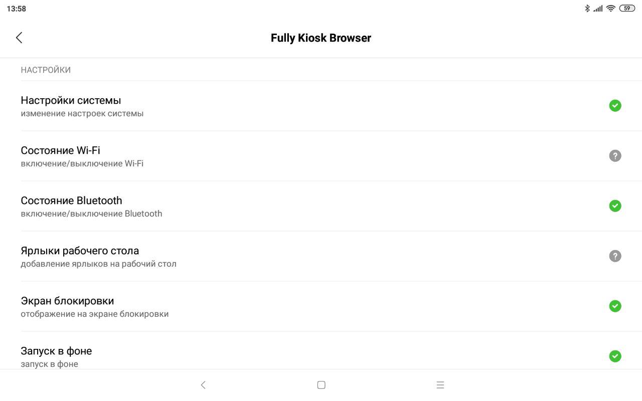

4. Не забудьте проверить, что все разрешения были предоставлены FKB:
Если вам также повезло, как и мне (Xiaomi MiPAD 4 plus), то снести FKB не получится (только можно сделать сброс к заводским установкам планшета и установить все заново).
Так что - будьте внимательны и ставьте правильное приложение!
