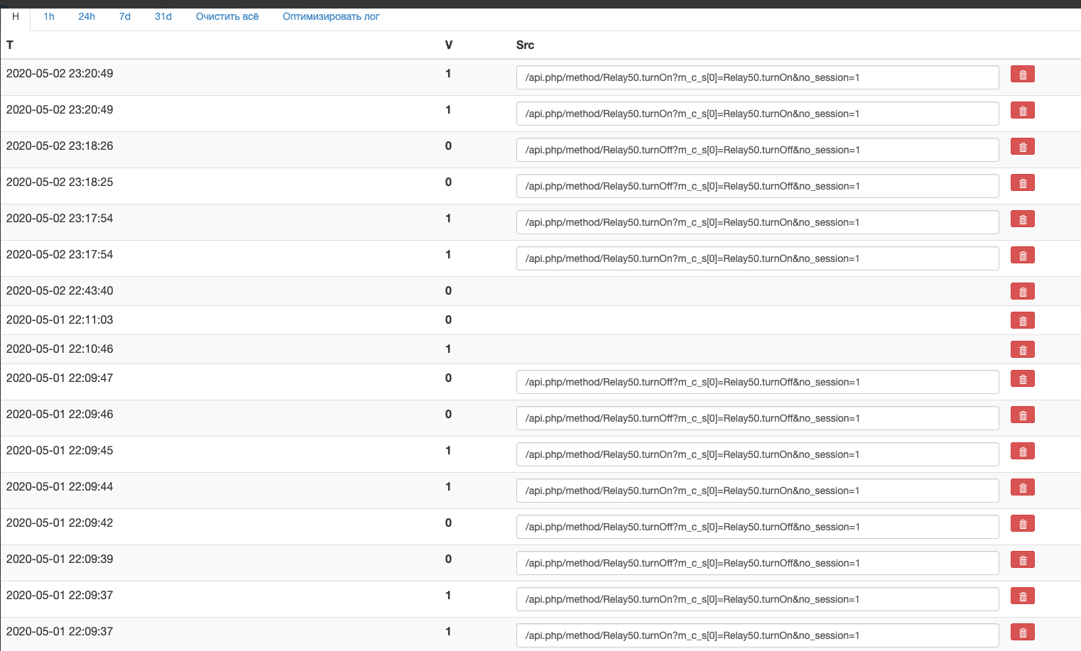

Как можно оддебажить задвоение выполнение команд? Из ПУ кликаю на любое реле - в статусах этого реле - происходит задвоение.
Если включается реле не через MD, а просто с кнопки устройства например, тоже задвоение:
По 2 раза метод вызывается...смотрите почему...всю цепочку - какое свойство какой метод за собой тащит, и т.п.

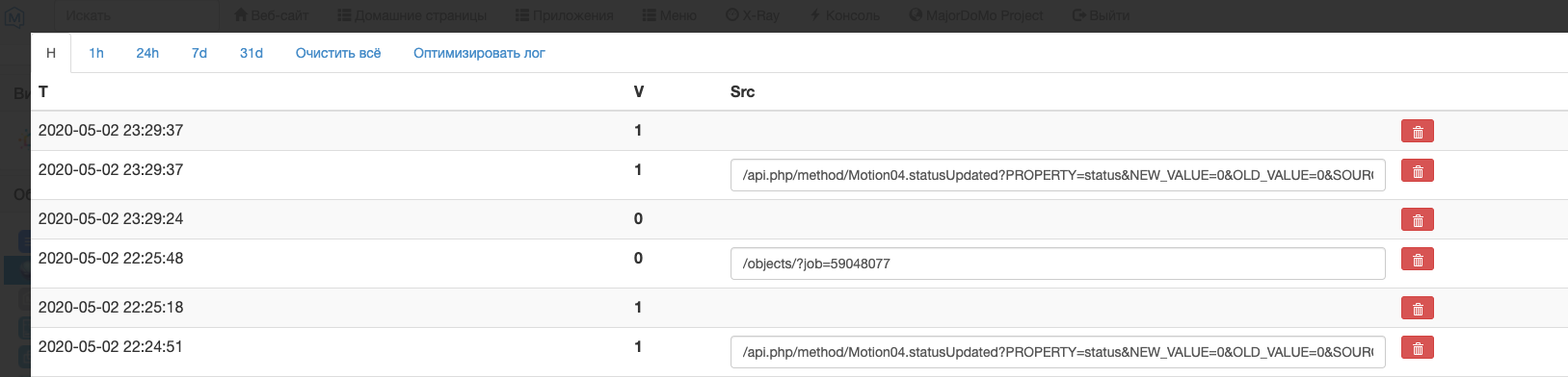

А где видно что по 2 раза именно метод вызывается? На последнем скриншоте 23:29:37 по датчику движения сработал....
а след строка там в Src пусто :(
Сообщение tarasfrompir »
kirush писал(а): Вс май 03, 2020 9:02 am А где видно что по 2 раза именно метод вызывается? На последнем скриншоте 23:29:37 по датчику движения сработал....
сразу посмотрите в хрее - нету ли там крослинков...
