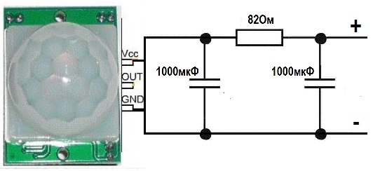

AAU писал(а): Вт янв 08, 2019 10:03 pm Первое - датчики экранированы. Это убрало львиную долю ложных срабатываний.
Второе - питание на датчик. П-фильтр: электролит 1000мкФ - резистор 82Ом - электролит 1000мкФ.
Подскажите, а как экран делали ? По фото не совсем понятно, просто некий короб из жести вокруг датчика и на землю ?
П-фильтр - это оно ?
Какую прошивку используете ? У меня на ESP Easy датчик зачастую после срабатывания почему-то продолжает выдавать "1" до следующего срабатывания.
Третье - нагрузил выход на "землю" резистором 5.1кОм.
И четвертое, что убрало последние редкие ложные срабатывания это конденсатор на 0.1мкФ на шине 3.3В в самом датчике. Припаял прямо на 7 и 8 ногу BISS0001.

-- Местные помехи в питании, создаваемые ESP8266. Во время передачи он потребляет ток импульсами амплитудой до 0.5А и длительностью порядка 10 мс. Для их подавление поближе к ногам питания ESP надо ставить электролит порядка 470...1000 мкФ. П-фильтр в питании - еще лучше.
