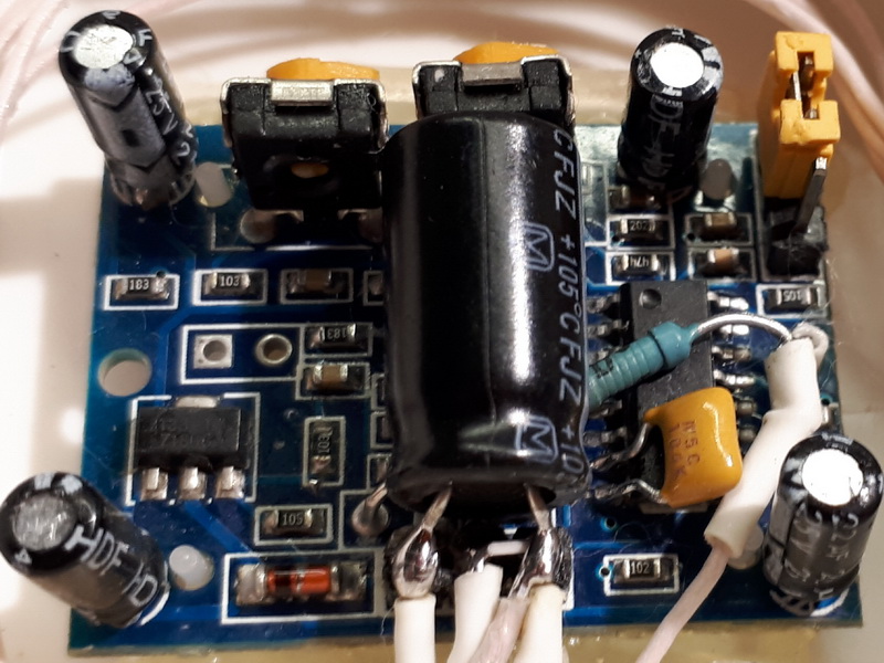

Победил я эти датчики движения!!! :lol: Больше суток, на пяти датчиках ни одного ложного срабатывания.
Возможно данное решение ни есть истина, просто опишу как сделано у меня.
Первое - датчики экранированы. Это убрало львиную долю ложных срабатываний.
Второе - питание на датчик. П-фильтр: электролит 1000мкФ - резистор 82Ом - электролит 1000мкФ.
Третье - нагрузил выход на "землю" резистором 5.1кОм.
И четвертое, что убрало последние редкие ложные срабатывания это конденсатор на 0.1мкФ на шине 3.3В в самом датчике. Припаял прямо на 7 и 8 ногу BISS0001.
Не обращайте внимания на синий резистор, он образует делитель напряжения совместно с фото резистором.
