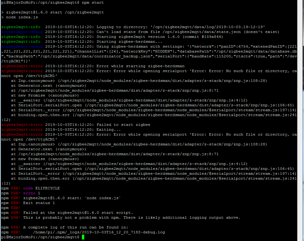

вот обновил:
npm start:
npm start.png (90.25 КБ) 5674 просмотра
SrFatCat
Сообщения: 146
Сообщение SrFatCat »
Ну как минимум у вас свистка не видно на dev/ttyACM1
должен ли быть создан state.json не помню, посмотрите еще раз в инструкции по установке. Там и как искать куда свисток подключен есть и куда настройки вводить
И это. Логи давайте все-таки текстом и под спойлер, а то тему загаживаем ацкими картинками никому кроме вас не интересными
pasha413
Сообщения: 131
Сообщение pasha413 »
почемуто порт ttyACM0 меняется на ttyACM1 и обратно при перезапуске. из-за этого похоже не работало.
все запустилось, до первой перезагрузки. и датчики обнаружил.
