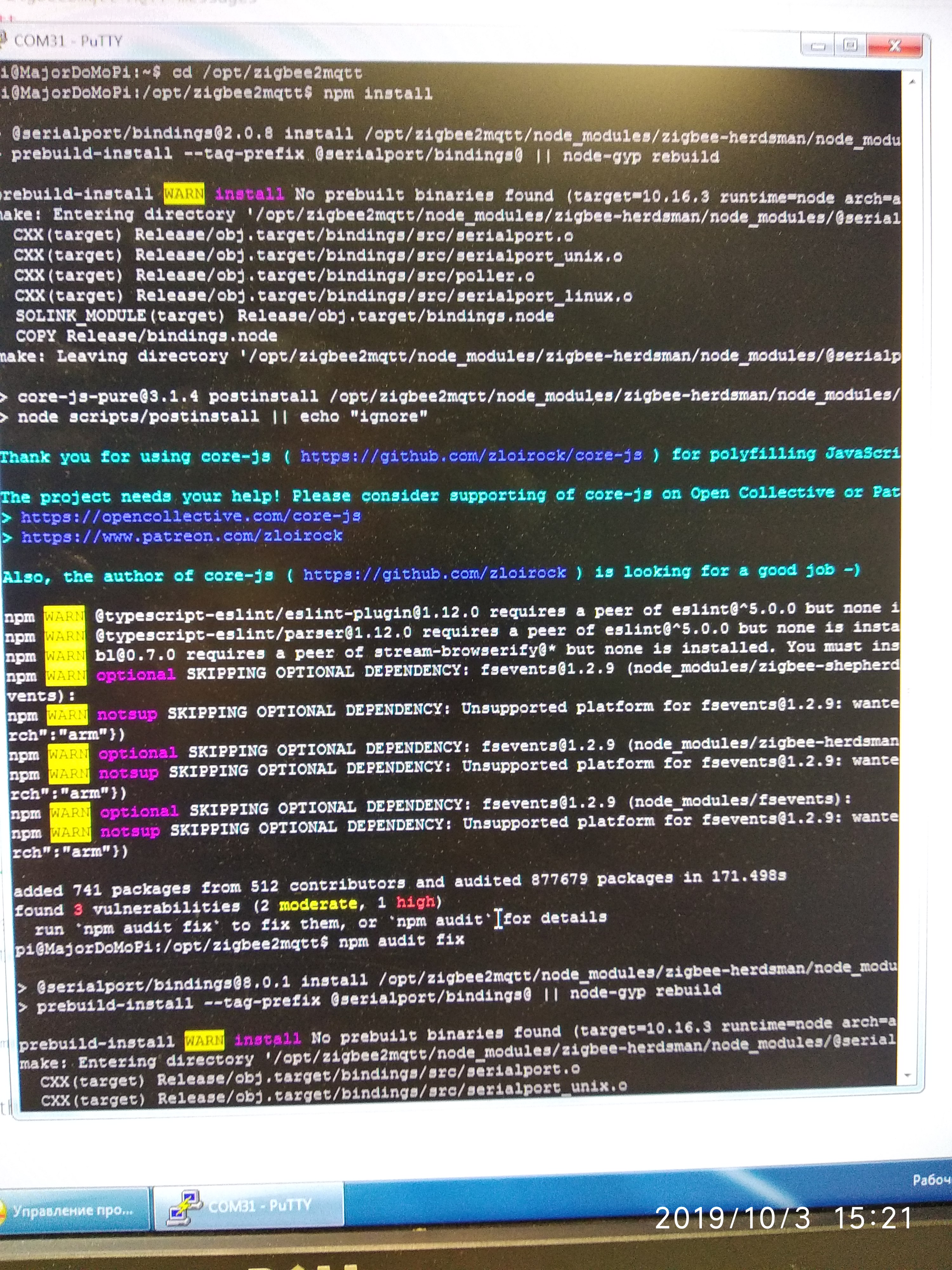

SrFatCat писал(а): Чт окт 03, 2019 11:34 am а... понял
У вас chown для пользователя pi сделан, а вам надо для MajorDoMoPi
В линуксе слаб, но помоему дело в этом
у меня базовый образ взят 3.41 с мажордомо
SrFatCat
Сообщения: 146
Сообщение SrFatCat »
pasha413 писал(а): Чт окт 03, 2019 11:43 am у меня базовый образ взят 3.41 с мажордомо
И что с того? А при установке z2m вы права указываете для другого пользователя, нежели у вас был при установке базового скрипта.
Вместо того, чтобы спорить просто попробывали бы, а то отпадает всякое желание помогать.
Я именно поэтому не пользуюсь скриптами при установке чего бы то ни было, чтобы точно понимать что происходит. И даже при слабом базовом знание линукса это очень помогает решать в дальнейшем возникающие проблемы
pasha413
Сообщения: 131
Сообщение pasha413 »
SrFatCat писал(а): Чт окт 03, 2019 11:34 am У вас chown для пользователя pi сделан, а вам надо для MajorDoMoPi
Я так понял при установке эта команда, из файла справки модуля z2m в mjd:
sudo chown -R pi:pi /opt/zigbee2mqtt
Меняю на sudo chown -R MajodDoMoPi:MajorDoMoPi /opt/zigbee2mqtt
Ругается что invalide user.
Что делаю не так, помогите, пожалуйста.

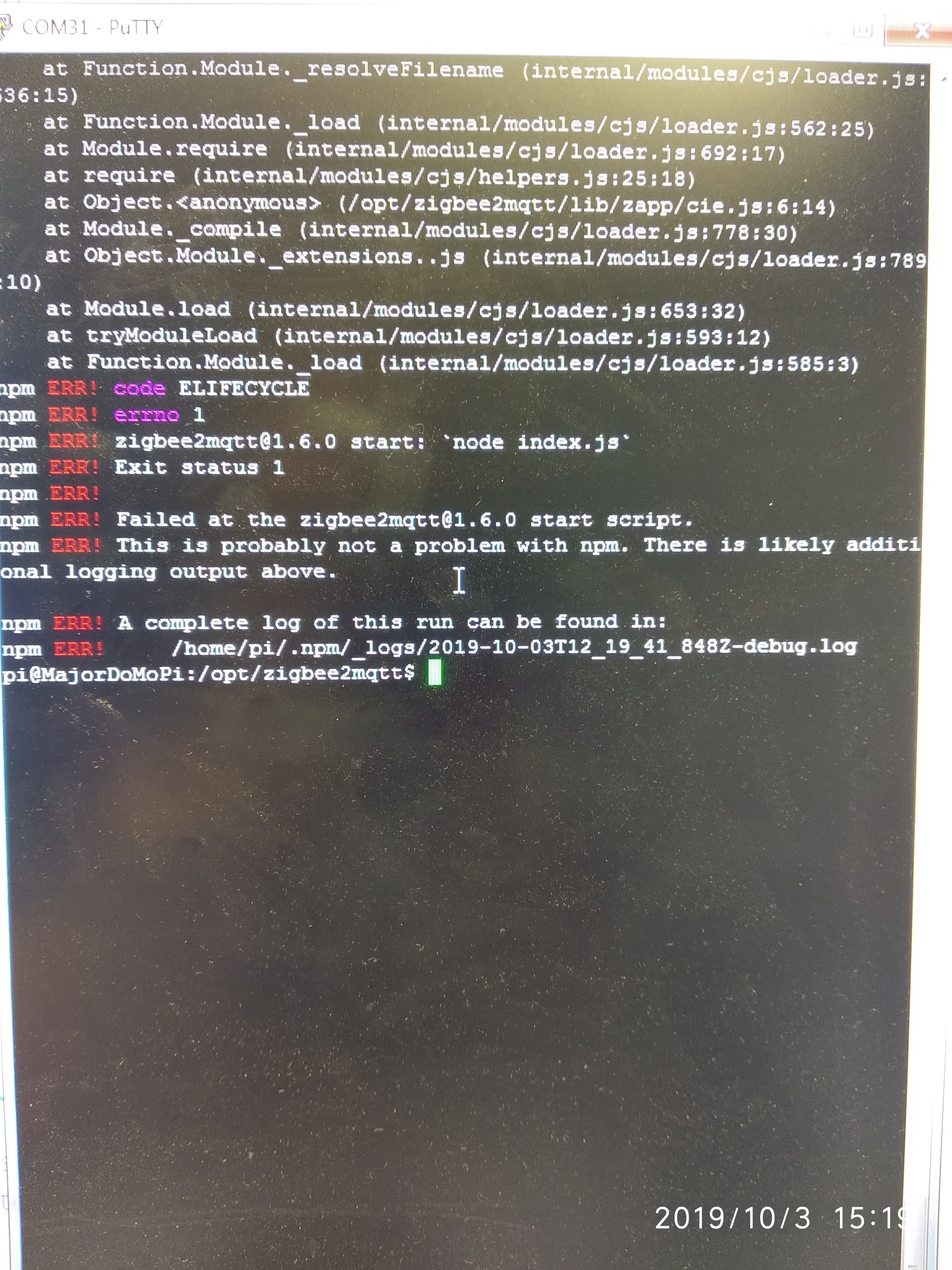

Вроде установил без ошибок,
Но не работает
Сообщения: 2799
Сообщение directman66 »
Надо смотреть что в логе /home/pi/.nmp/_logs.....
Ккакой-то странный путь у вас используется.
pasha413
Сообщения: 131
directman66 писал(а): Чт окт 03, 2019 3:55 pm Надо смотреть что в логе /home/pi/.nmp/_logs.....
В смысле странный?
Все-равно только цикл зеленый
SrFatCat
Сообщения: 146
Не стартует у вас z2m. Путь лога верный
Что пишет sudo systemctl status zigbee2mqtt ?
Терзают меня смутные сомнения, что у вас mqtt не работает или в настройках zigbee2mqtt что-то не так указано по подключению к mqtt
Последний раз редактировалось SrFatCat Чт окт 03, 2019 5:40 pm, всего редактировалось 1 раз.
SrFatCat
Сообщения: 146
Пришлите sudo systemctl status mosquitto до кучи
