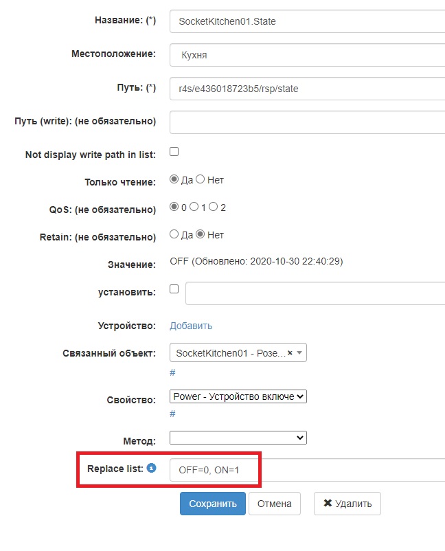

Подключил розетку Redmond RSP-103S. Работает отлично.
Топики розетки
Статусы
Включить\выключить розетку - ON\OFF
Включить\выключить блокировку - ON\OFF
Чтобы в свойстве отображались значения 0\1, а не ON\OFF, нужно в Replace list вставить OFF=0, ON=1. Если нужно, чтобы вместо offline\online было 0\1, то в Replace list вставить offline=0, online=1.
Розетка 2.jpg (83.52 КБ) 4016 просмотров
Розетка 3.jpg (57.61 КБ) 4016 просмотров
meta11ist
Сообщения: 17
Зарегистрирован: Пт июл 10, 2020 2:56 pm
Благодарил (а): 4 раза
Поблагодарили: 2 раза
Re: Шлюз на базе ESP32 для R4S-устройств (Ready for Sky/Nordic)
Сообщение meta11ist » Пн ноя 02, 2020 4:52 pm
Divan писал(а):
Пт окт 30, 2020 10:53 pm
Топики розетки
Статусы
У этой розетки нет мониторинга потребления электроэнергии?
