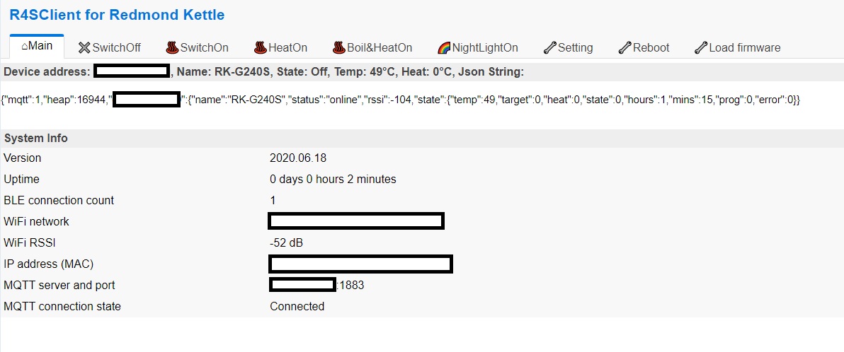

Выражаю участнику alutov благодарность за прекрасную прошивку для чайника. Саму прошивку можно скачать здесь.
WEB интерфейс для управления чайником

Управление чайником через WEB
SwitchOff выключает подогрев\кипячение\кипячение и подогрев\ночник
SwitchOn включает только кипячение
В Boil&HeatOn если указать 0, то включится кипячение, если указать от 40 до 90, то включается кипячение и подогрев, для выключения нажимаем на SwitchOff
В HeatOn если указать от 40 до 90, то включится подогрев, если указать 0, то подогрев выключится
Для включения ночника нажимаем на NightLightOn, для выключения ночника нажимаем на SwitchOff

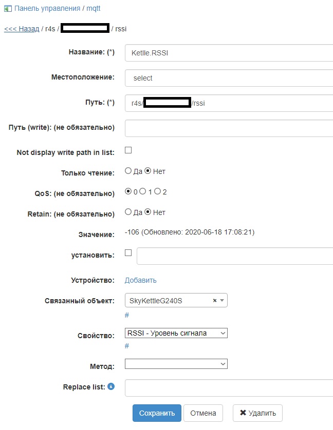

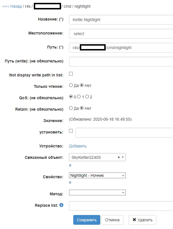

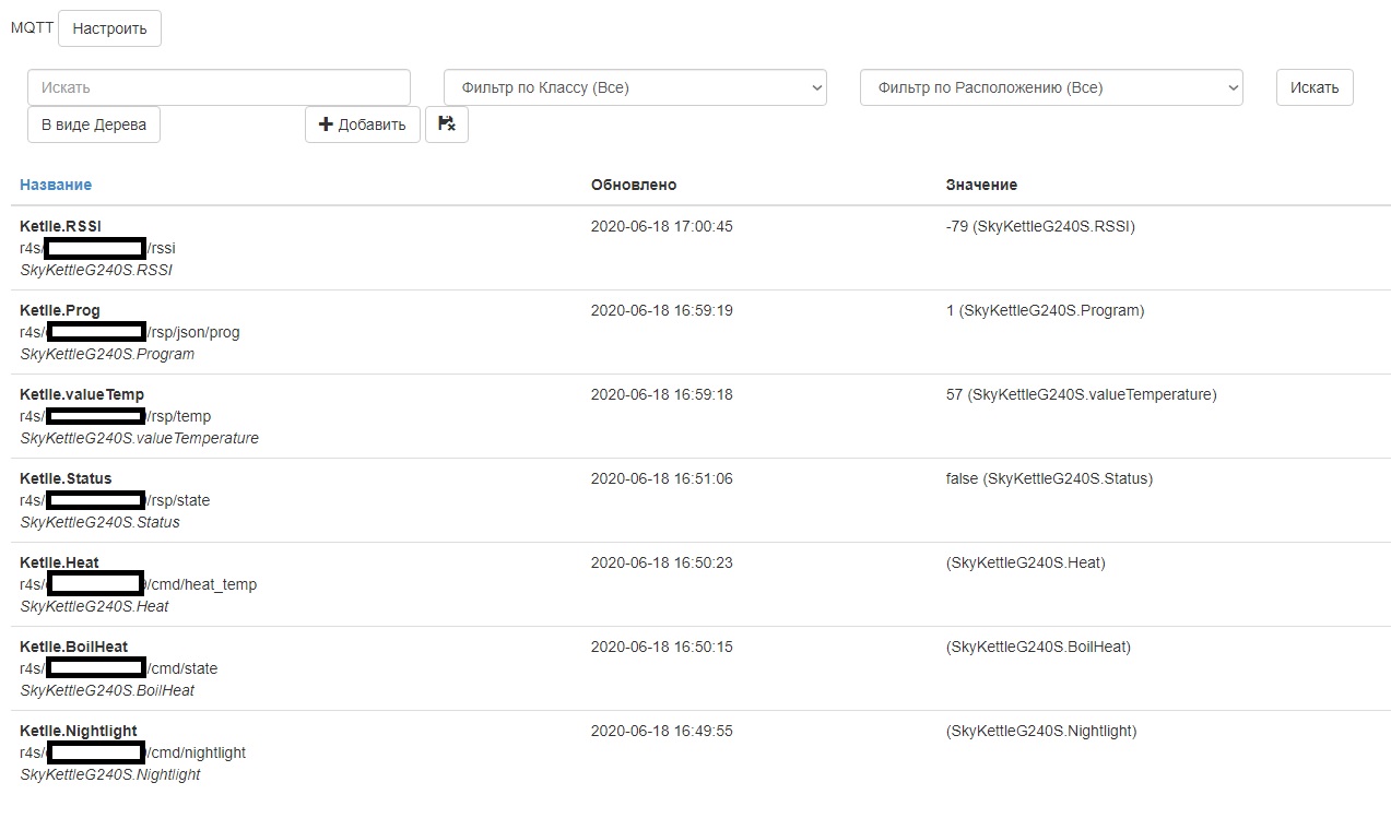

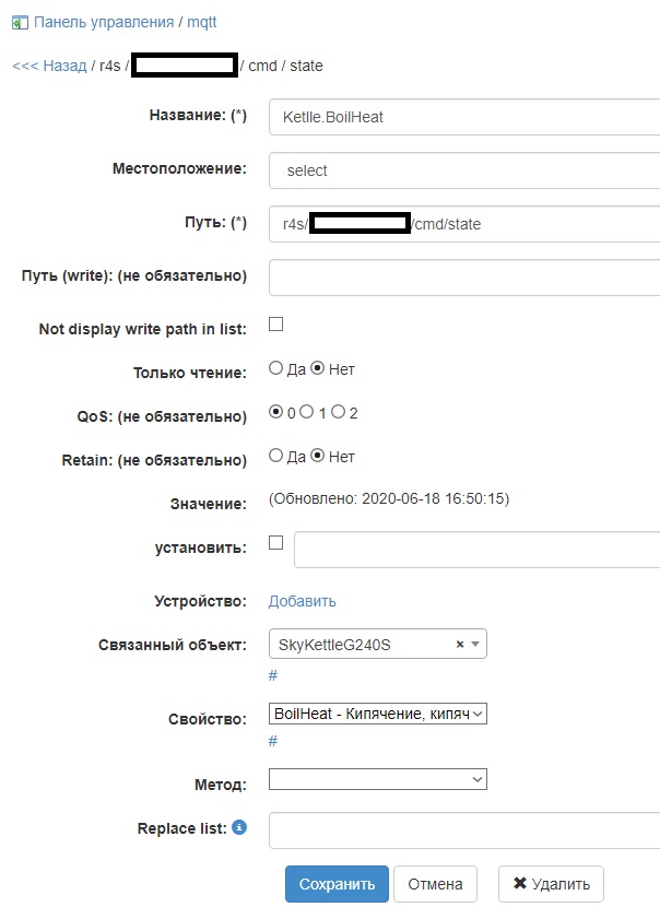

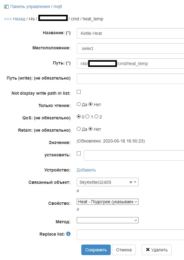

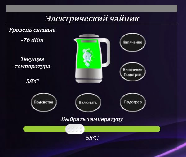

Для тех кто не знает как настраивать mqtt (особенно начинающим нужны примеры) или хочет сразу готовое, то выкладываю готовую панель управления с обратной связью.
Вид управления чайником.JPG (40.03 КБ) 8207 просмотров

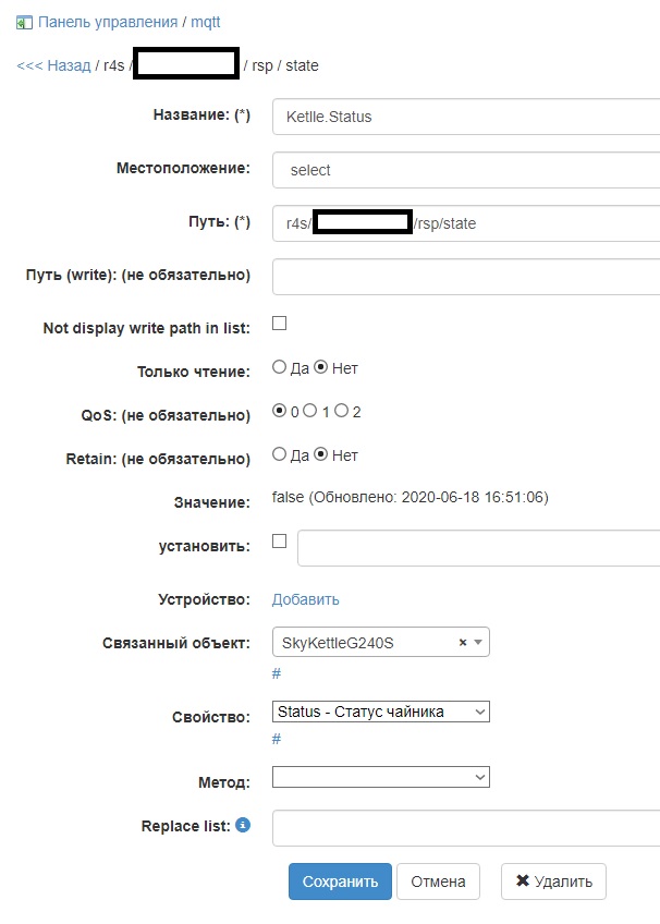

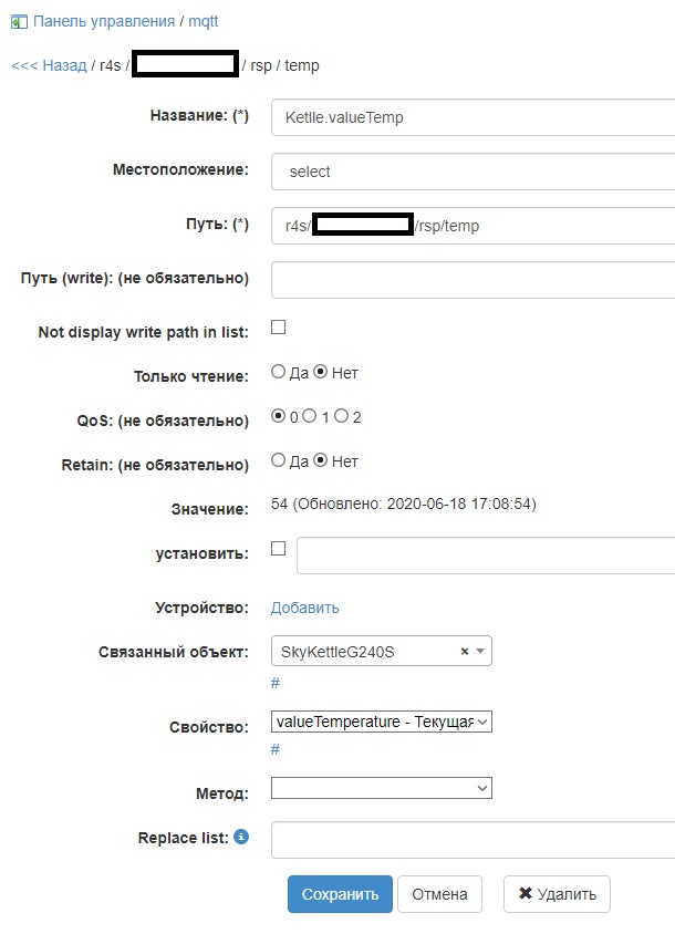

Общие настройки в MQTT
Настройки в MQTT.jpg (137.5 КБ) 8207 просмотров
Внимание!!! Вместо xxxxxxxxxxxx ставите ID вашего чайника
Ketlle.RSSI
r4s/xxxxxxxxxxxx/rssi
Ketlle.Prog
r4s/xxxxxxxxxxxx/rsp/json/prog
Ketlle.valueTemp
r4s/xxxxxxxxxxxx/rsp/temp
Ketlle.Status
r4s/xxxxxxxxxxxx/rsp/state
Ketlle.Heat
r4s/xxxxxxxxxxxx/cmd/heat_temp
Ketlle.BoilHeat
r4s/xxxxxxxxxxxx/cmd/state
Ketlle.Nightlight
r4s/xxxxxxxxxxxx/cmd/nightlight
