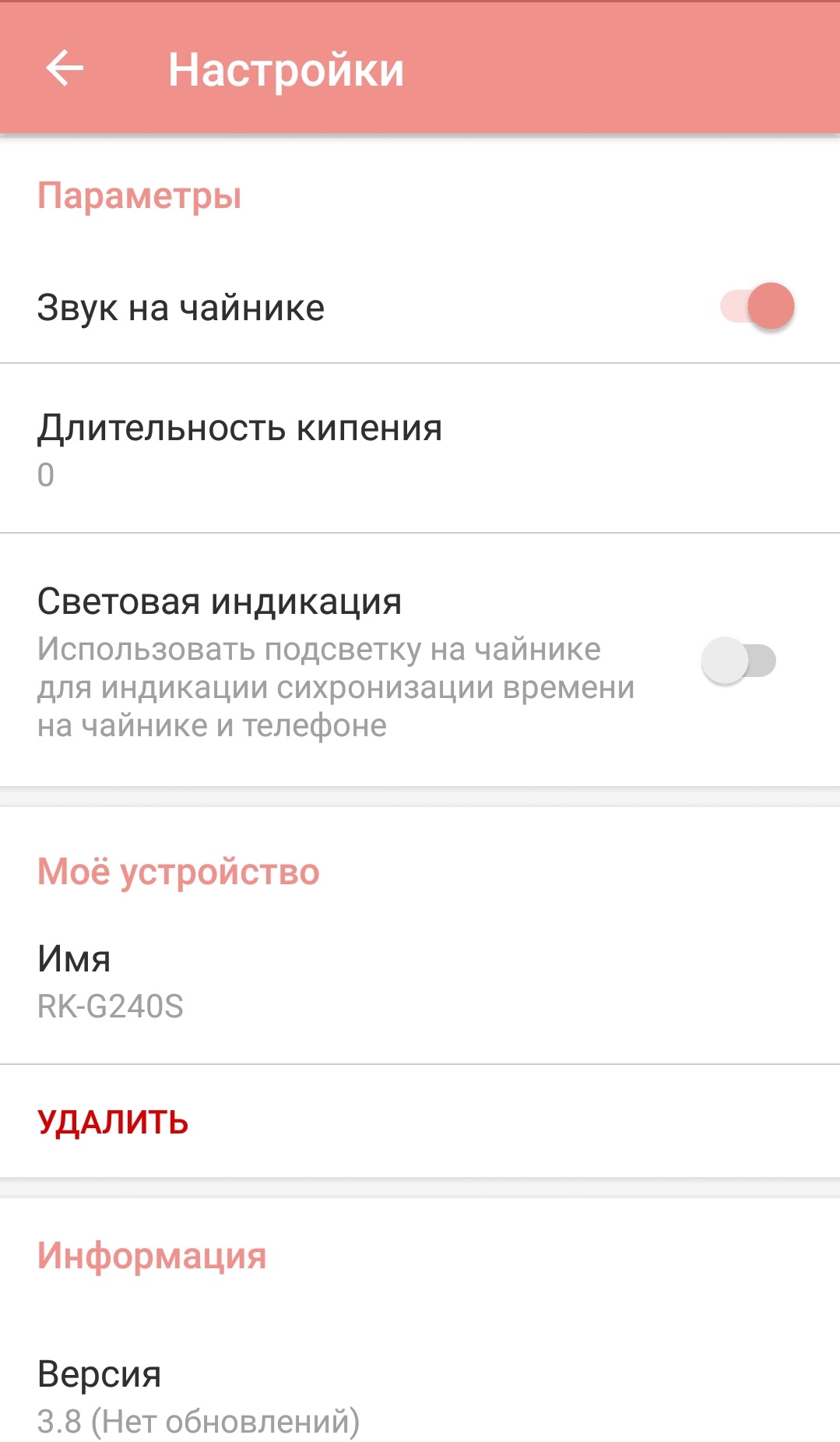

У меня чайник RK-G201S, команды все отрабатывает, но вот если включить кипячение, то чайник кипит и не отключается, в веб интерфейсе шлюза при этом выше 93 градусов не поднимается, так я и не смог дождаться отключения. И после этого если с кнопки на чайнике включать, даже при выключенном шлюзе, так же сам не отключается, а вот если подключиться через родное приложение и там в настройках выставить "длительность кипения" -2 секунды, то все работает как надо. Я так понимаю это косяк конкретного экземпляра (( . Может есть возможность эту надстройку перенести в шлюз?

BertTomsk писал(а): Вс окт 25, 2020 12:49 pm У меня чайник rk-g210s всё прекрасно работает начиная с первой прошивки. Сегодня обновился на новую прошивку, в HA всё автоматически залетело, только не понял как на новой прошивке отключить мигающую подсветку когда чайник выключен.
В самой прошивке это не заложено. Только, если автор прошивки добавит эту функцию. Мигающая подсветка, это, если включена функция световая индикация.
Чтобы выключить мигающую подсветку, нужно выключить шлюз (иначе не попадете в родное приложение), зайти через мобильное приложение и выключить световую индикацию, потом включите шлюз и чайник перестанет мигать.
