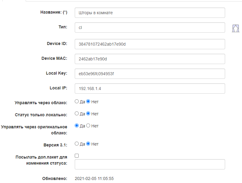

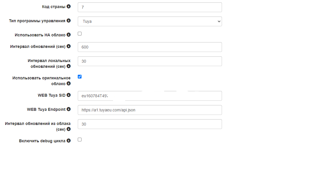

Купил "умный" карниз.
Вот такой:
https://aliexpress.ru/item/Zemismart-WiFi-Smart-Curtain-Motor-with-Track-Alexa-Echo-Google-Home-Control-via-Tuya-Electric-Curtains/32974776787.html
Он подключается к приложению Tuya Smart. К приложению подключился, из приложения управляется нормально. Поставил модуль Tuya в МДМ, ввел свои данные. Карниз протянулся в модуль без проблем, виден. Только вот открытие и закрытие у него происходит в метрике mach_operate. При чем при открытии приходит в эту метрику значение FZ, а при закрытии значение ZZ. Когда двигатель карниза остановлен приходит значение STOP. Как-то можно сделать нормальные значения в эту метрику? Например при закрытии 0, а при открытии 1? Ну или ON и OFF?
Также карниз не реагирует вообще ни на какие действия из МДМ, если в настройках устройства в модуле Tuya не стоит значение "Да" в пункте "Управлять через оригинальное облако:". Если там поставить "Нет", то из МДМ нет управления.
Получается локальное управление у меня не работает?
