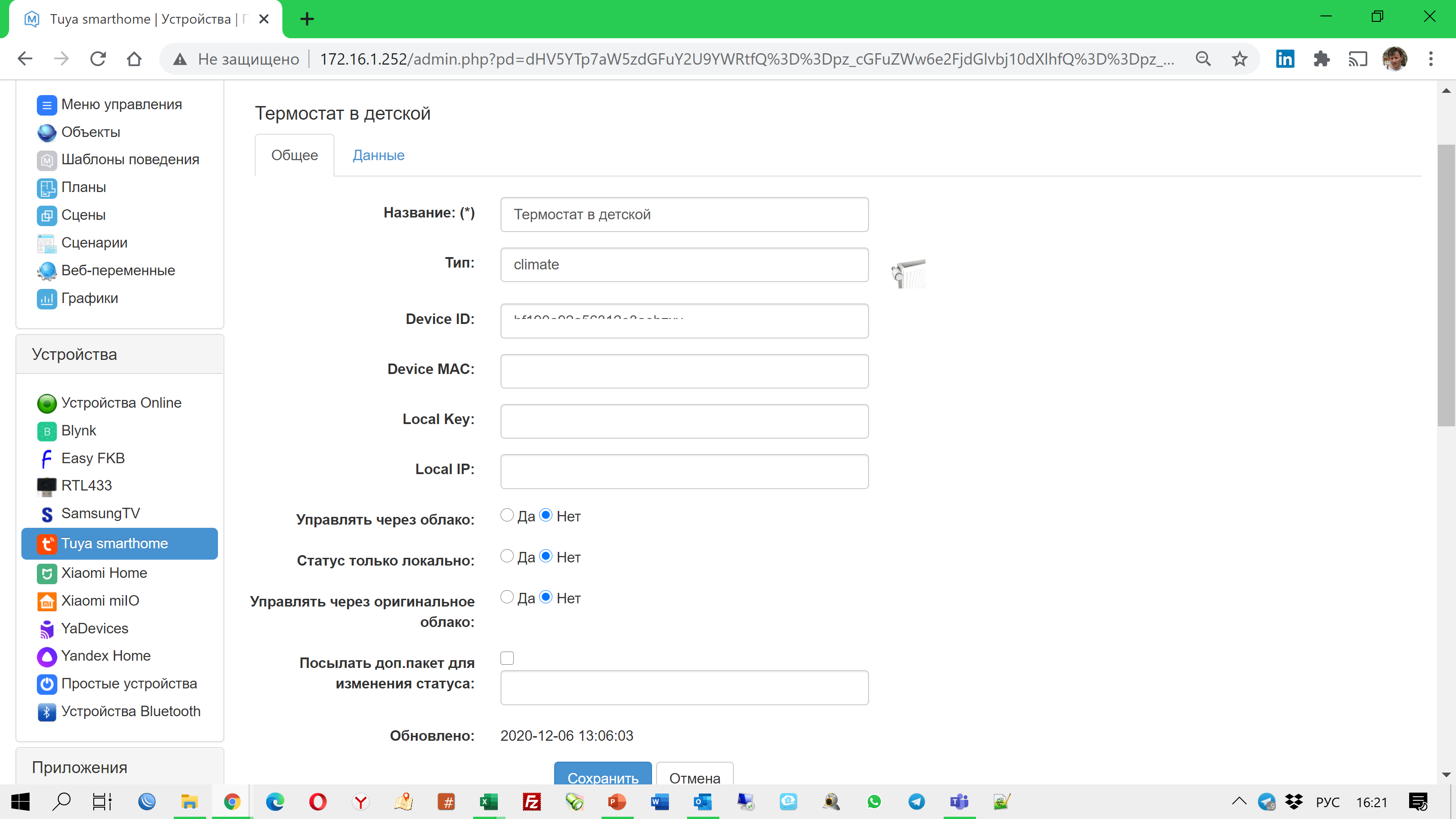

3. По термоголовкам вот такие были настройки:

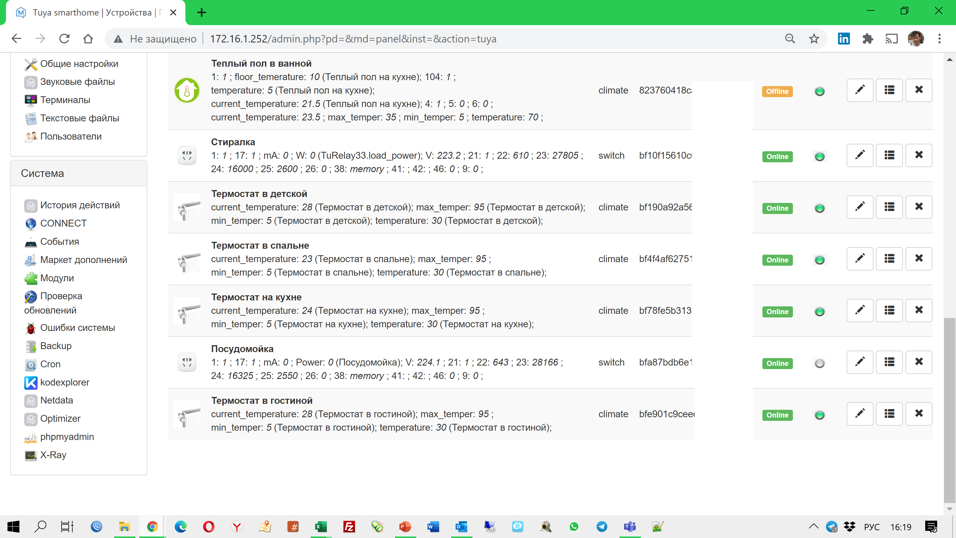

3. Именно так - online и state приходил из облака HA, в оригинальном облаке не всё так просто - у вайфай устройств свой онлайн, у зигби -свой, у rf - свой.
5. По идее она отправляется из МДМ без изменения. У меня термостатов нету, но вроде те, у кого они есть говорили, что надо отправлять без изменений. Возможно, что всё-таки перед передачей из МДМ умножать таки надо...

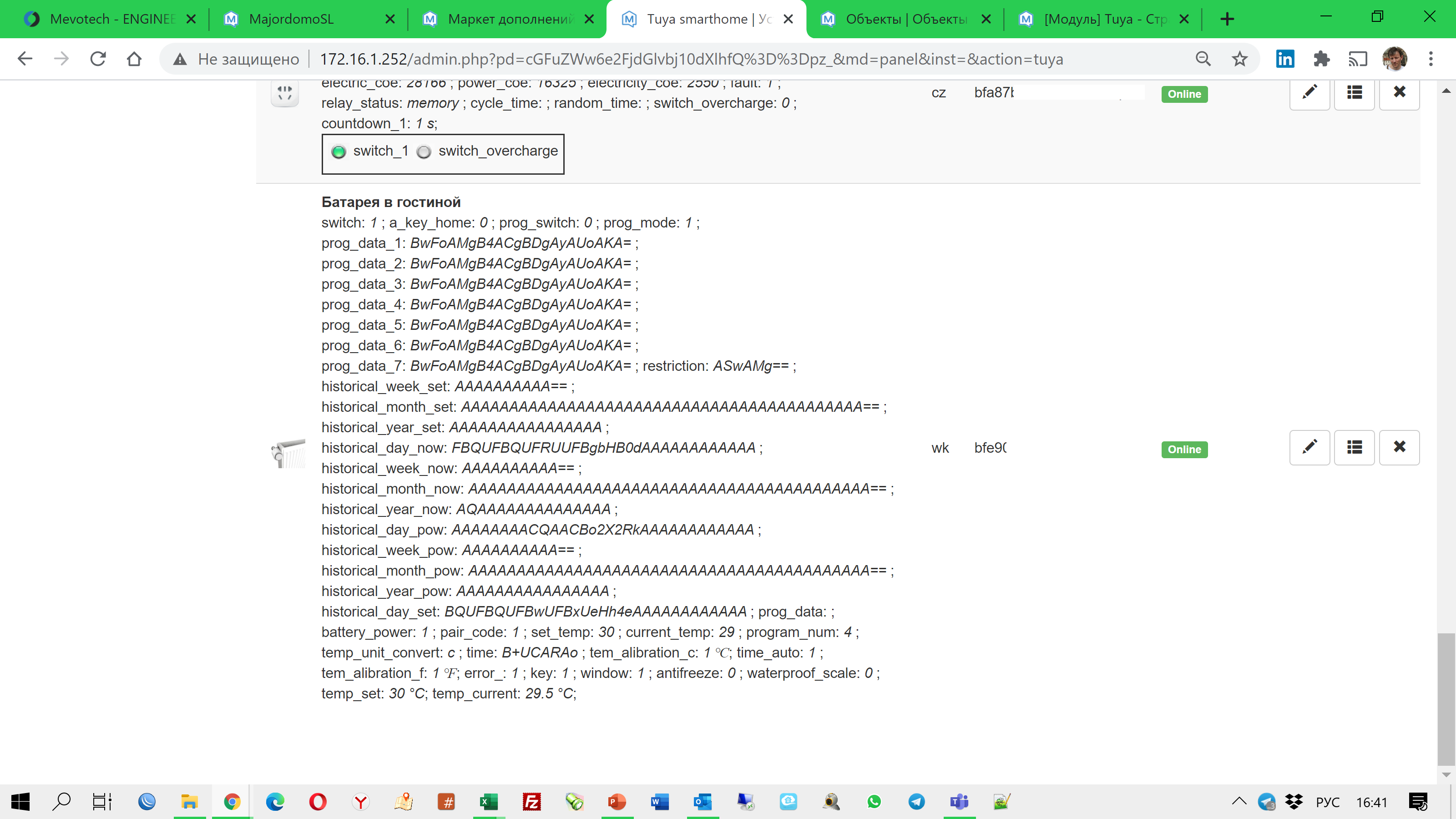

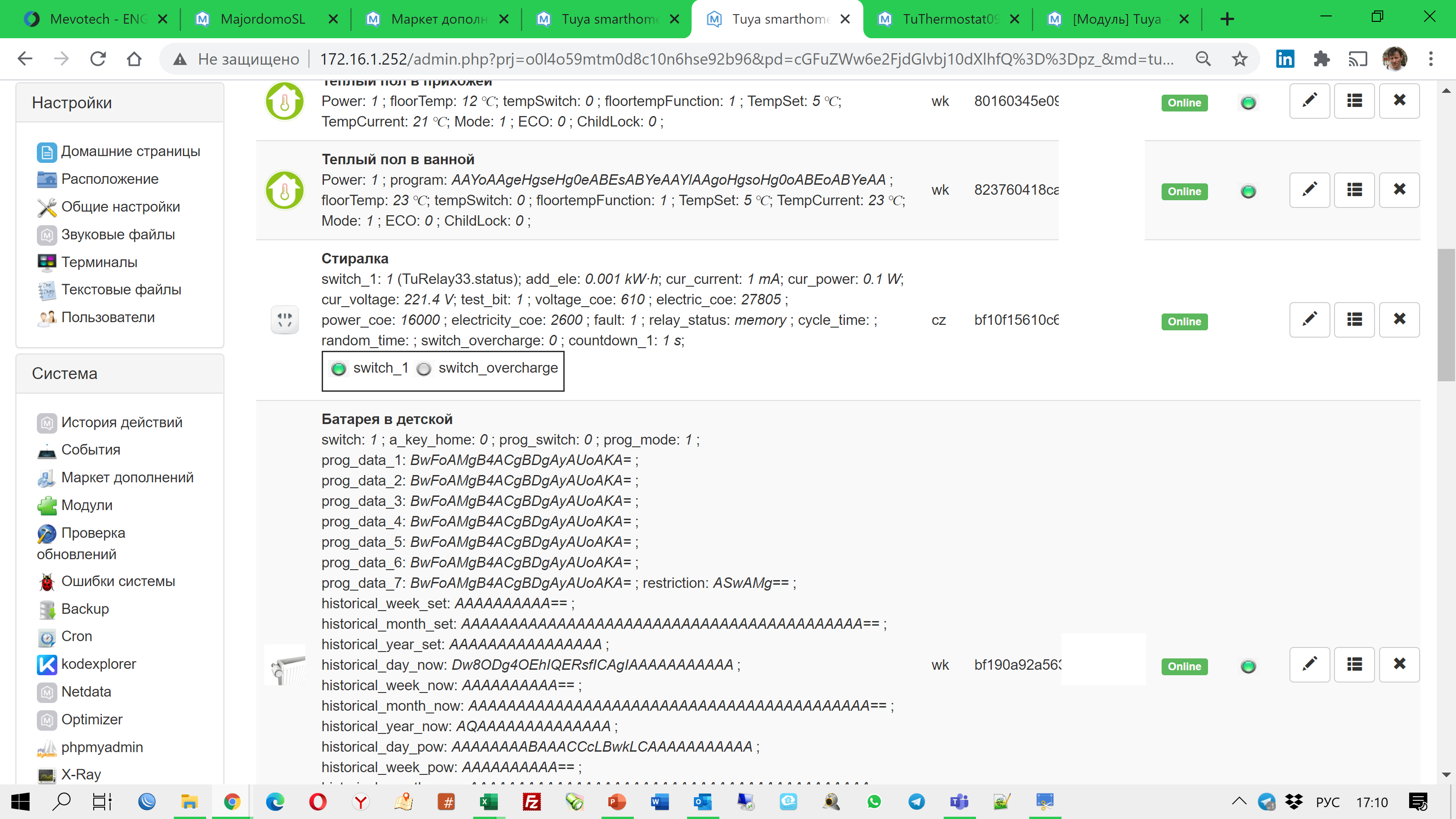

3. Online заработал после обновления. А статус не получается вытащить? В принципе, без него, конечно, можно обойтись.
Screenshot 2021-02-01 16.41.08.png (517.58 КБ) 4218 просмотров

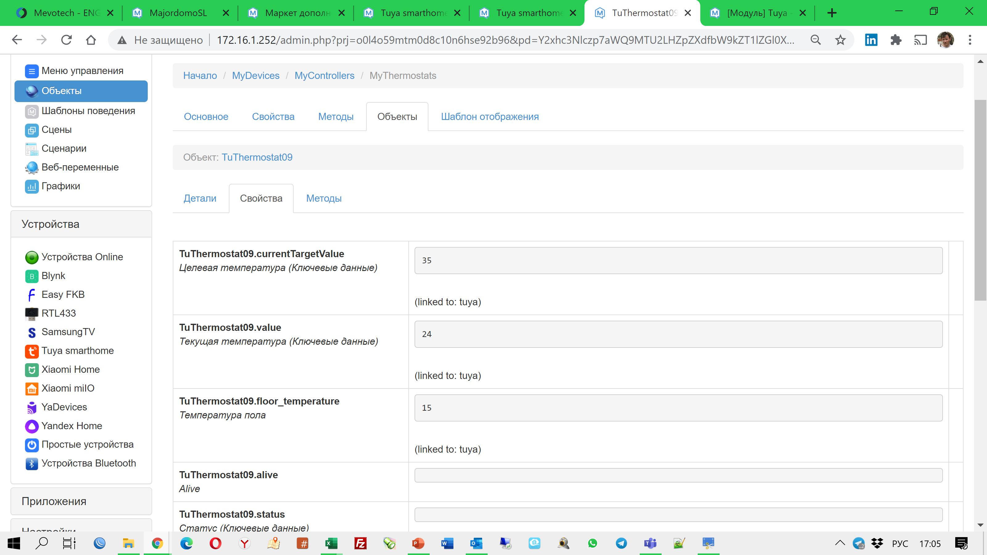

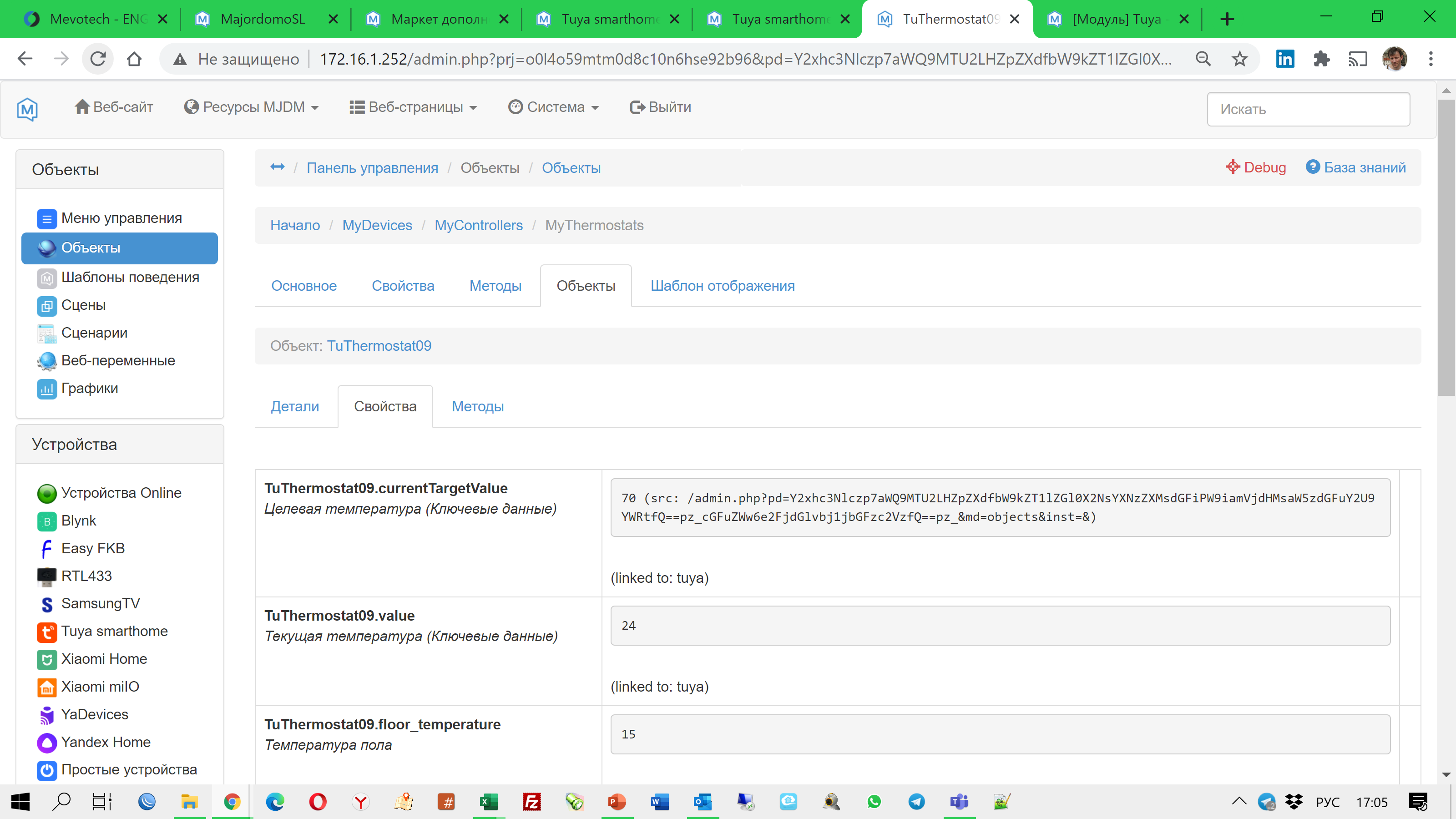

5. ОК, поправлю в автоматизациях. Интересно, что в термоголовки отправляю 1в1, а в термостаты теперь приходится умножать на 2.

Добавил умножение на коэффициенты и switch=state
