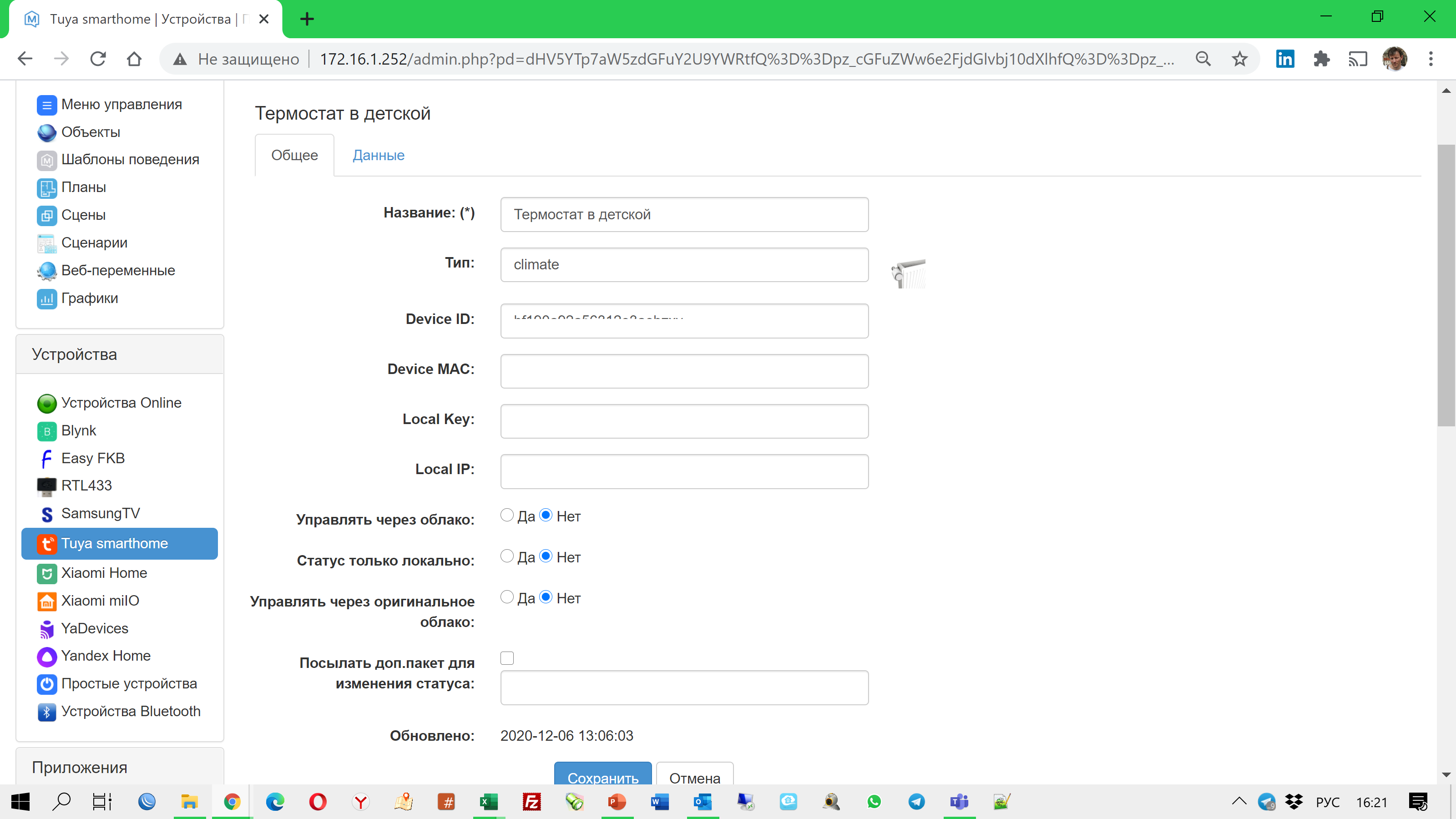

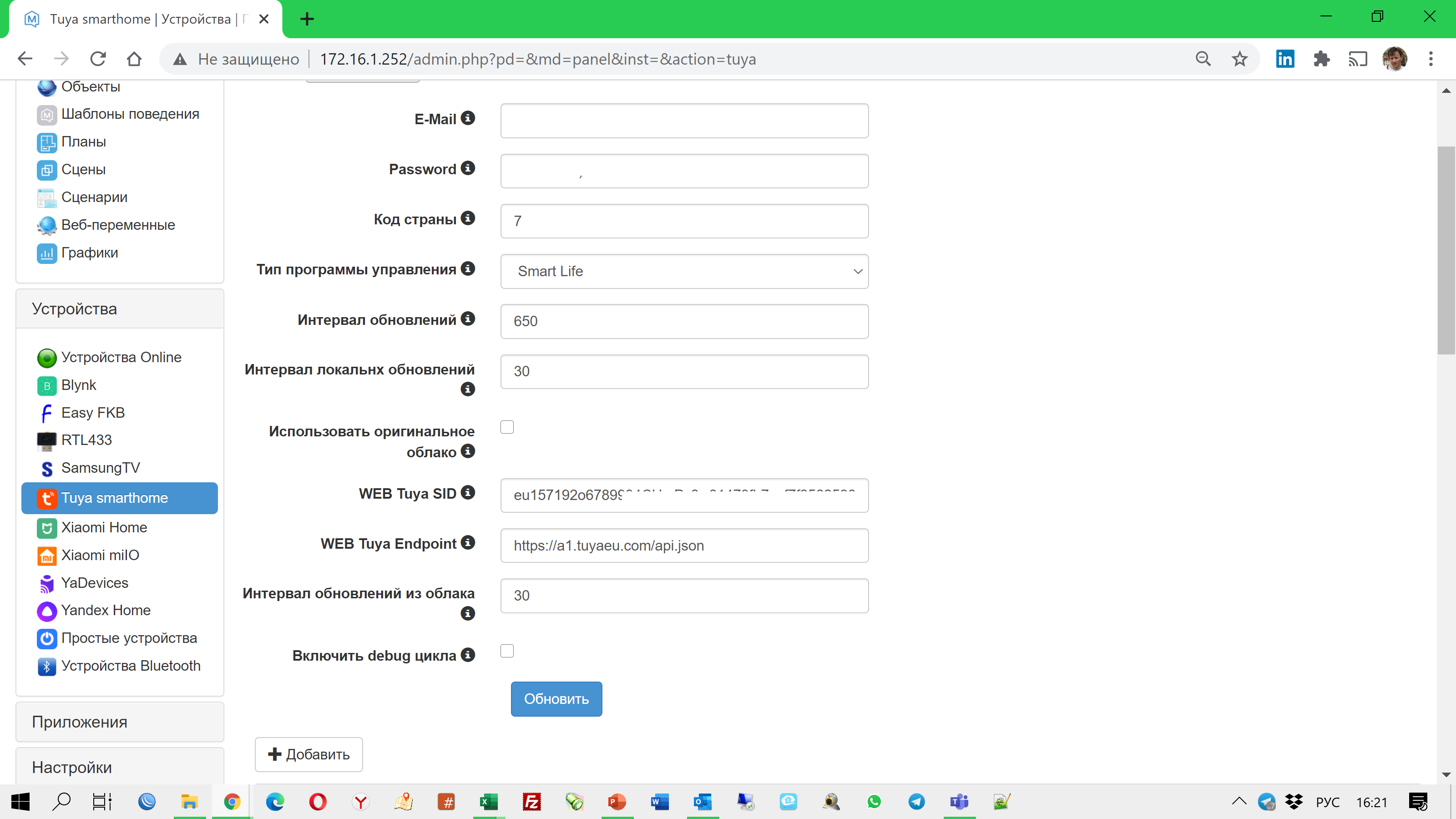

3. По термоголовкам вот такие были настройки:
Screenshot 2021-02-01 16.19.52.png (677.6 КБ) 4228 просмотров
Screenshot 2021-02-01 16.21.25.png (386.14 КБ) 4228 просмотров
Screenshot 2021-02-01 16.21.50.png (409.01 КБ) 4228 просмотров

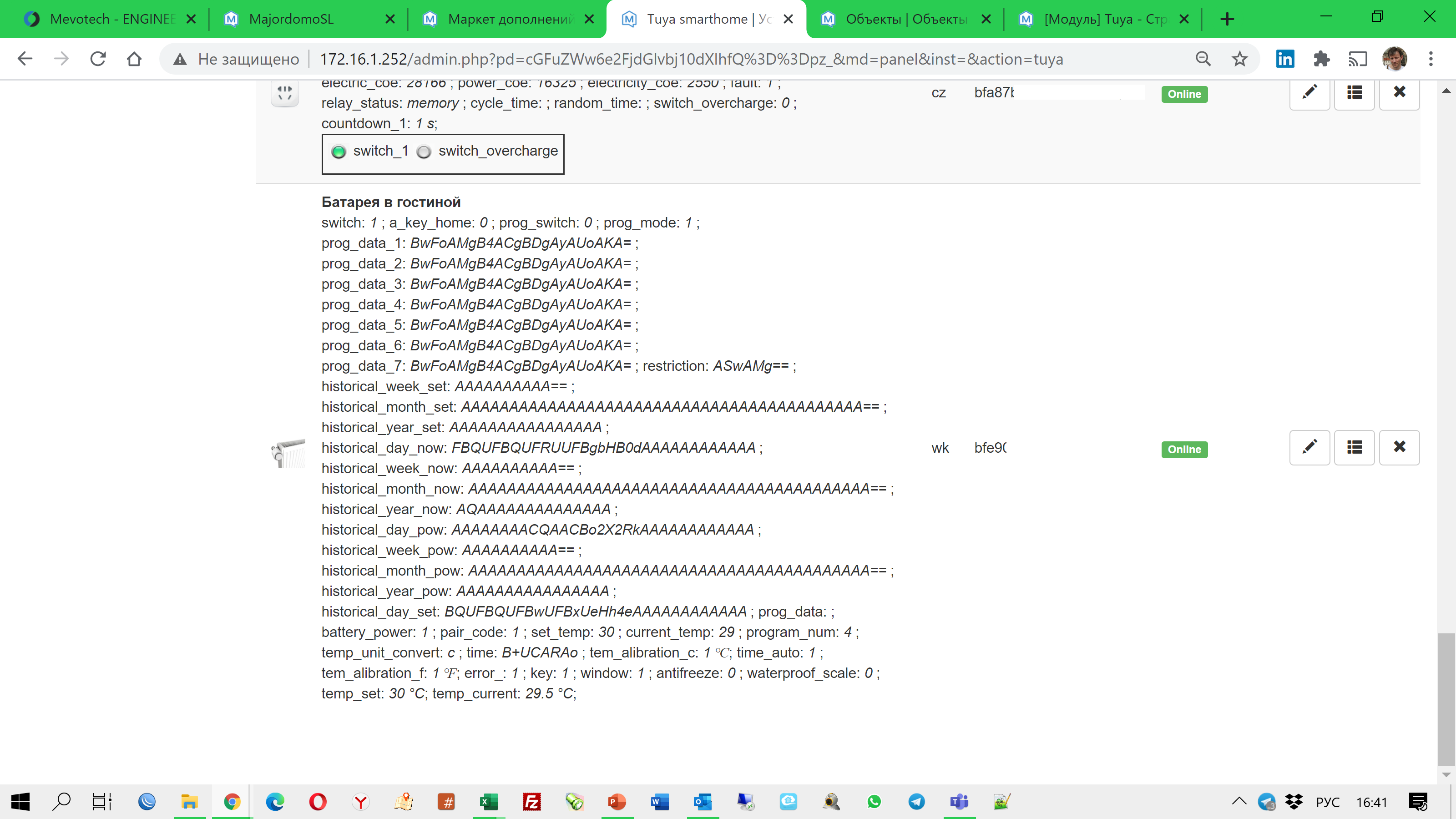

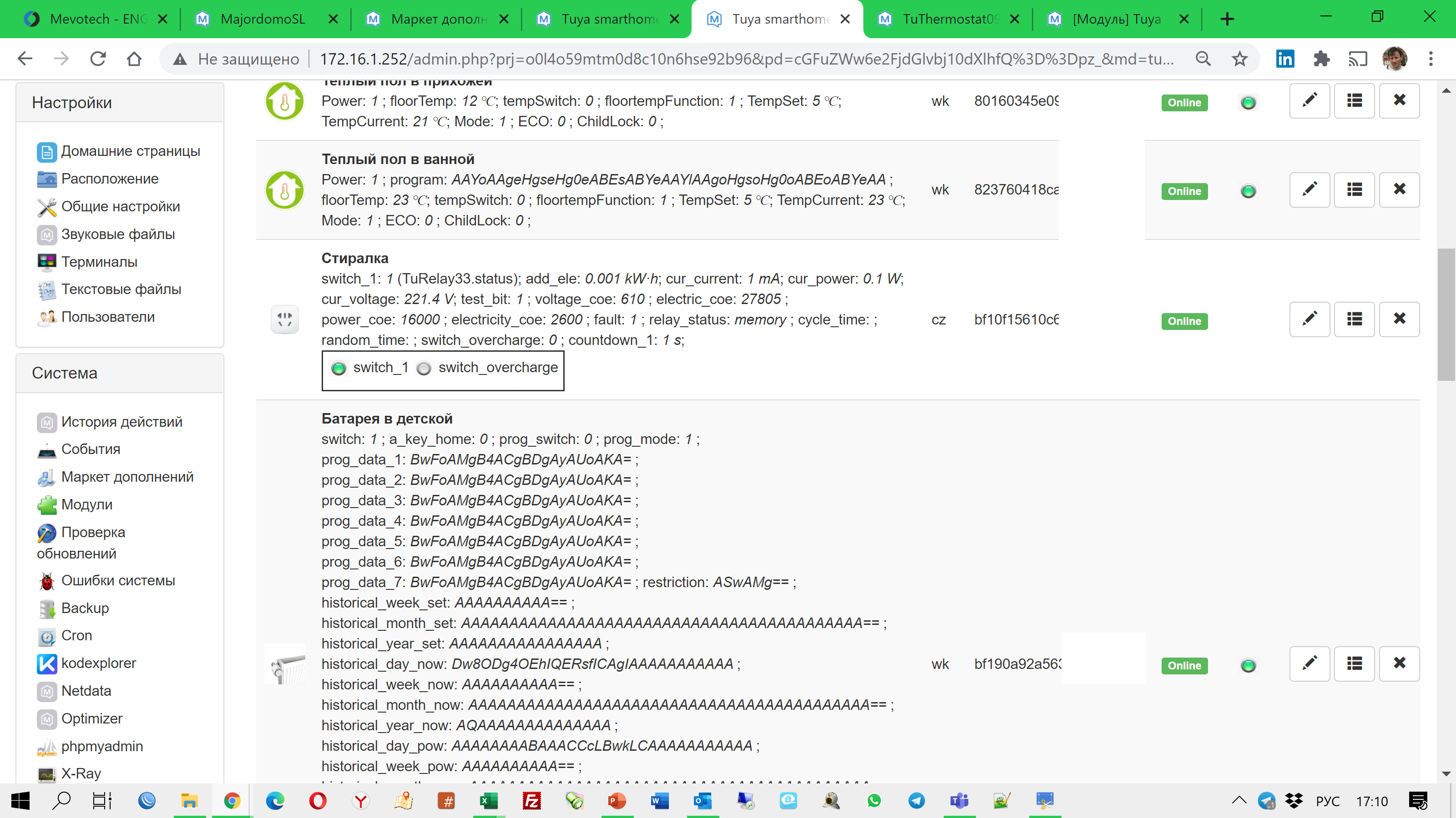

3. Online заработал после обновления. А статус не получается вытащить? В принципе, без него, конечно, можно обойтись.
Screenshot 2021-02-01 16.41.08.png (517.58 КБ) 4213 просмотров

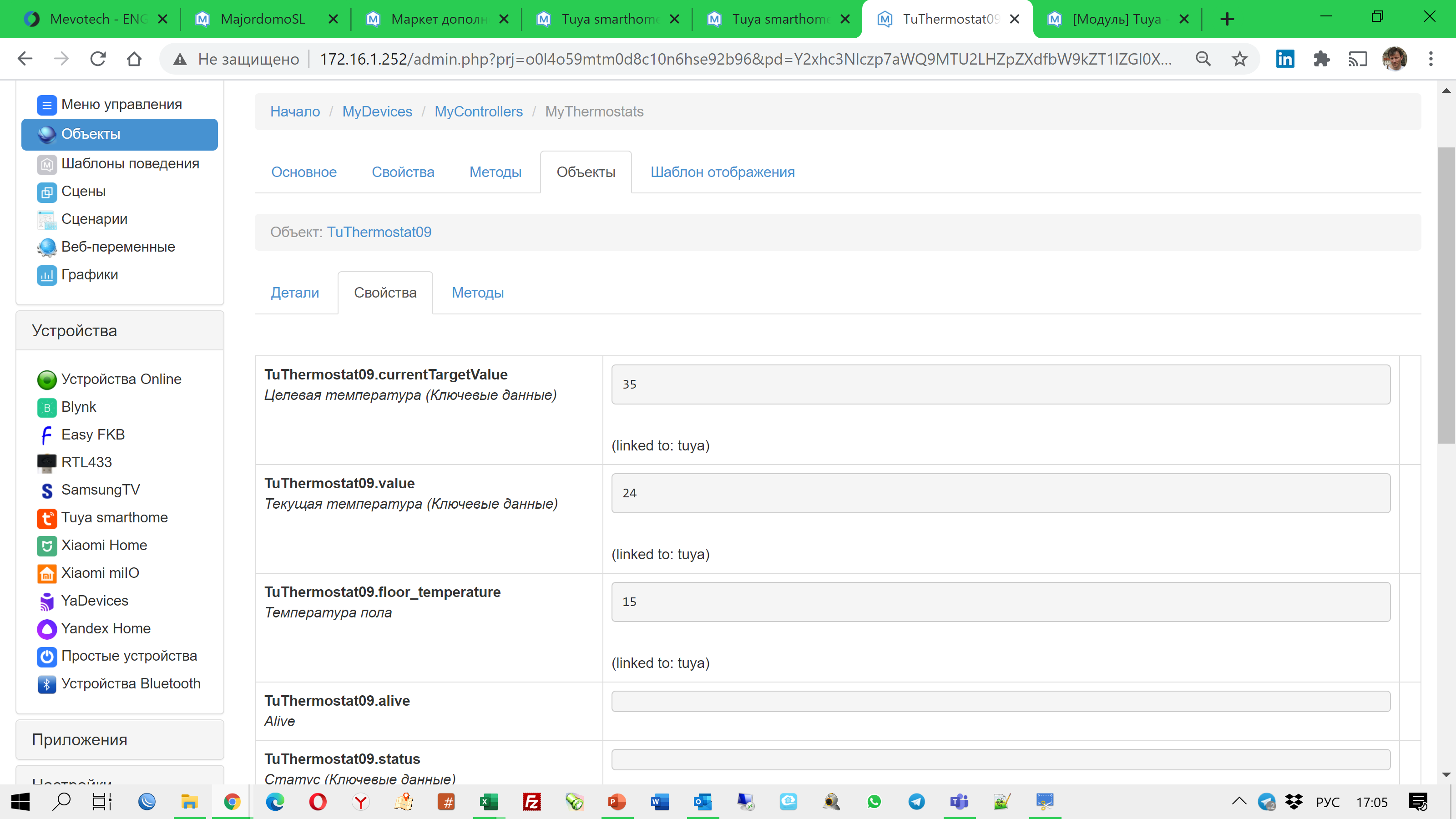

5. ОК, поправлю в автоматизациях. Интересно, что в термоголовки отправляю 1в1, а в термостаты теперь приходится умножать на 2.
Screenshot 2021-02-01 17.05.12.png (399.34 КБ) 4196 просмотров
Screenshot 2021-02-01 17.05.03.png (434.77 КБ) 4196 просмотров

Добавил умножение на коэффициенты и switch=state
