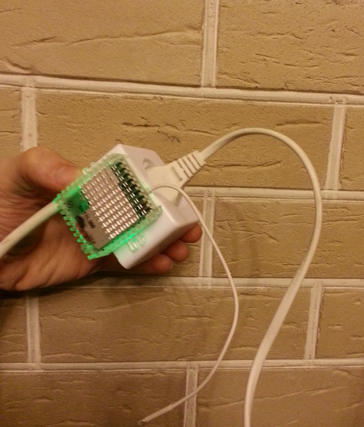

Радио-модуль (300Вт регулируемый, т.е. с поддержкой диммирования)
(я его подключил в промежуточную розетку, хотя при желании можно встроить и в светильник)

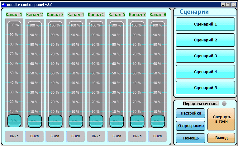

С диска от производителя устанавливаем ПО для управления радио-модулями.
В самом ПО так же необходимо сделать привязку радио-модуля к одному из каналов управления (их там 8). Я привязал два канала -- один работает только на включение/выключение, второй поддерживает регулировку. Всё заработало без особых проблем. После этого программу можно закрывать -- нам она будет нужна только для добавления новых модулей в систему.

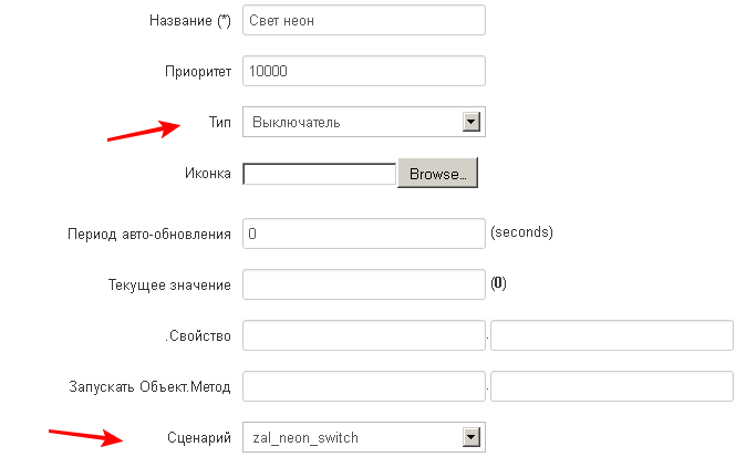

Добавляем элемент управления меню для канала 1:

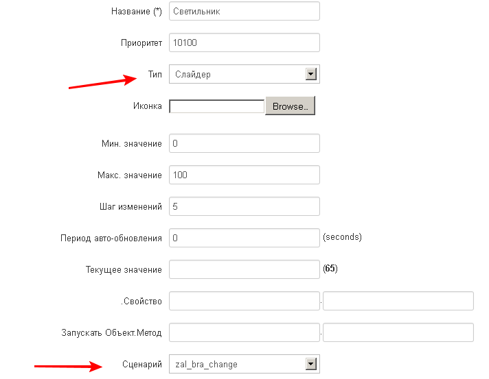

Добавляем элемент управления меню для канала 2:

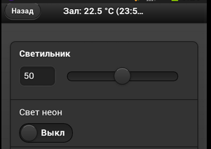

Получаем в результате такие пункты меню:
Вот и всё. Управляем нагрузкой из меню либо вызываем сценарии по каким-то условиям из других сценариев.
