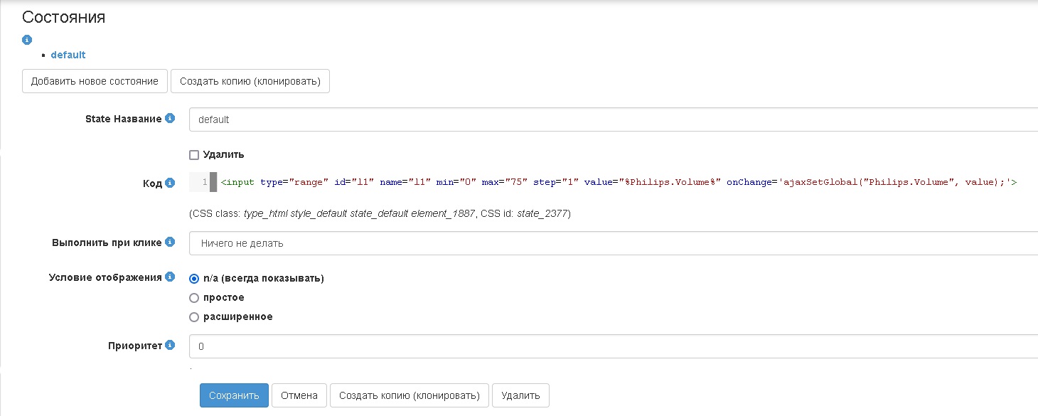

AndrewStick
Сообщения: 35
Зарегистрирован: Пт янв 15, 2021 5:56 am
Re: html ползунок, нет обратной связи
Сообщение AndrewStick »
xor писал(а): Пн янв 24, 2022 8:17 pm поменяется реакция на изменение?
Не, вот что получилось
QIP Shot - Screen 689.jpg (16.21 КБ) 2853 просмотра

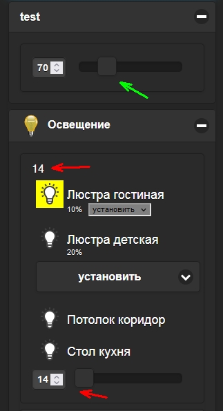

AndrewStick
Сообщения: 35
Что то действительно какая то фигня.
Создал новый раздел, положил туда этот же ползунок, и он там, с...ка, заработал!
Настройки разделов абсолютно одинаковые. В тест работает, в освещении нет.
Может дело в виджетах простых устройств? Если они есть, то хрен тебе а не автообновление?
QIP Shot - Screen 690.jpg (63.09 КБ) 2807 просмотров
