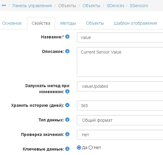

Подскажите, как с помощью кода удалить историю какого-то конкретного свойства объекта ? И заодно второй вопрос: выставляю нужное мне время хранения истории свойства, но через какое-то время обнаруживаю, что время снова сбивается на 365 дней. При этом Majordomo вроде бы не обновляется каждую неделю (у меня не альфа).

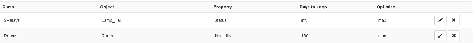

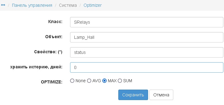

Такое впечатление, что в Оптимайзере не сохраняется если пункт "хранить историю, дней" ставишь равным 0.
У другого свойства стоит 180 дней и видно, что сохранилось (причём, как я писал в первом сообщении, периодически само сбивается обратно на 365 дней).

Просто 0 в оптимизаторе означает хранить бесконечно

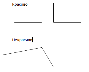

По первому вопросу (почему одинаковые значения записываются по 2 раза подряд), если я правильно понимаю, чтобы графики красивее выглядели. Например, фиксируется включение/выключение насоса. Сейчас на графике это выглядит красиво. А без дублирующего значения смотрелось бы не очень.
