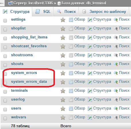

давно устанавливали?
убунта чистая?
ошибка в Панель управления / system_errors ??
только что обновлял скрипты, тестировал установку на 16 18 и 20 убунту - ошибок никаких
и таблицы на месте:

Вот прикол в том что нет этих таблиц в phphMyAdmin! :)
Ставил 3 дня назад на чистую систему. Только начал изучать МД.
Сегодня решил поставить Ubuntu 20.04 LTS и посмотрим что получится.
