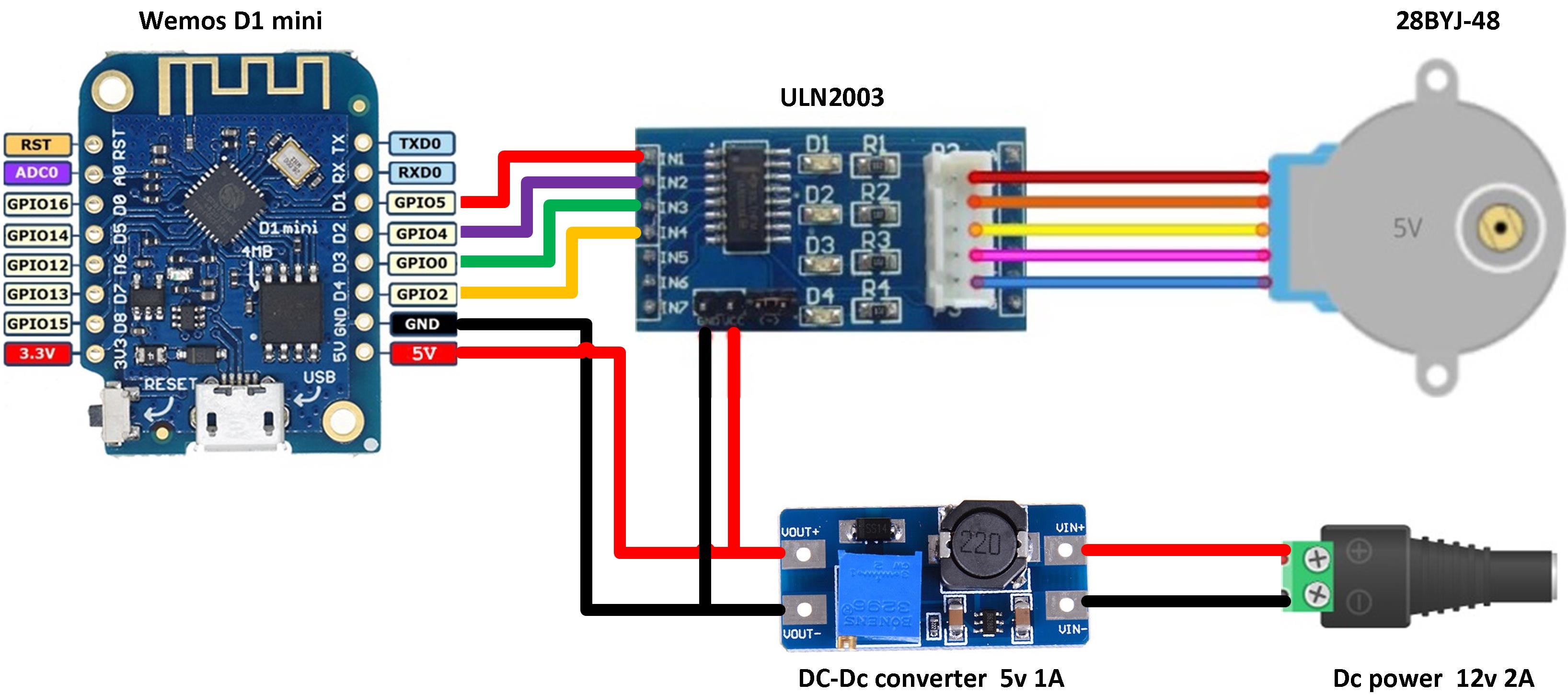

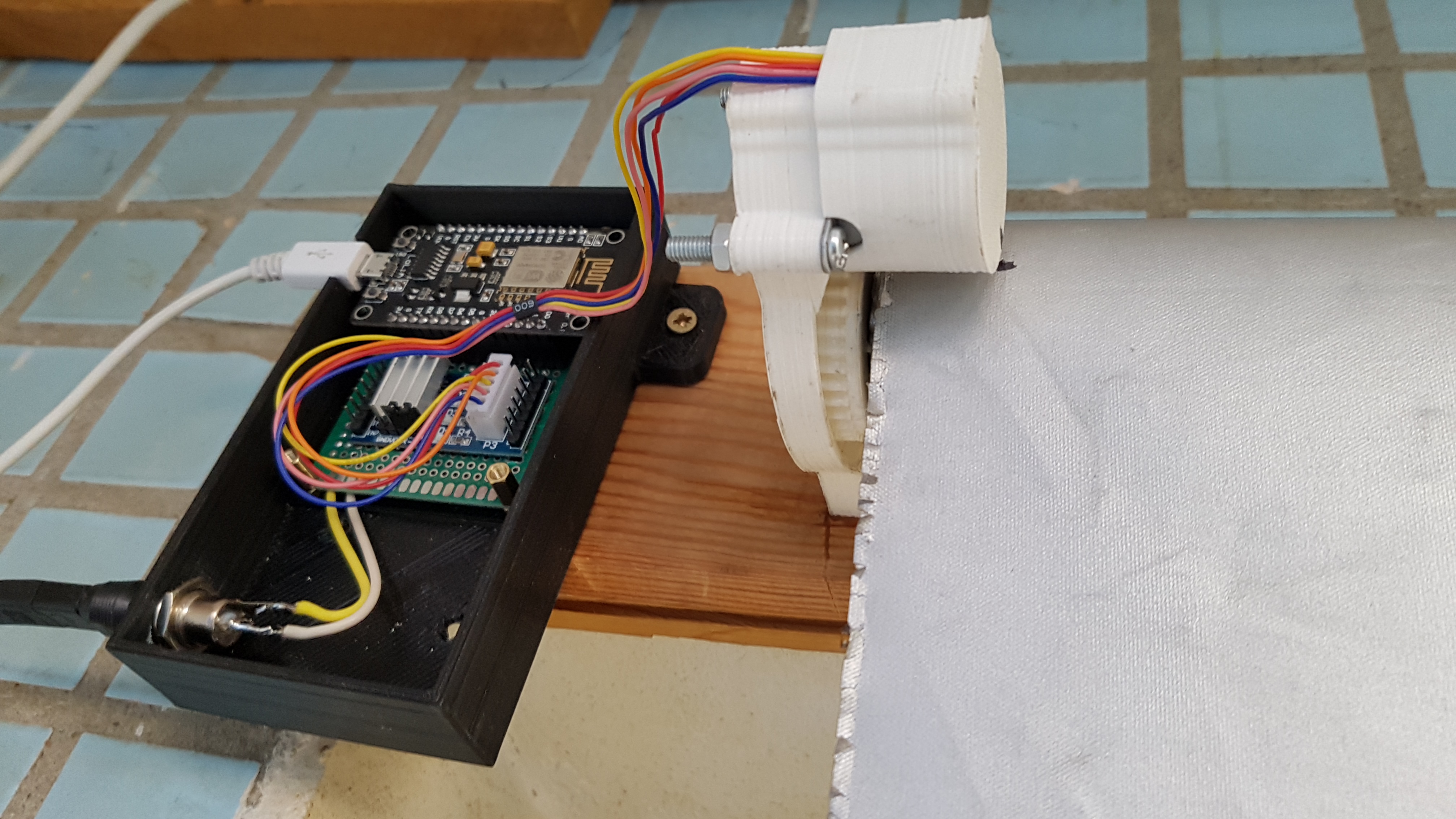

1. Первый вариант.
- привод на базе шагового двигателя 28BYJ-48 +драйвер ULN2003 + ESP8266 (+ прошивка от wifi-iot.com).
- первый вариант шторы проработал два месяца, но всё упёрлось в недостаточную мощность мотор-редуктора "на удержание шторы весом 2кг.". Штора падала в низ во время дождя (полотно шторы значительно впитывало влагу), при этом в сухую погоду работала отлично.
- шаговый двигатель 28BYJ-48 - являться сборкой из редуктора и шагового двигателя (unipolar). Который без особых проблем может быть переделан в полноценный шаговый двигатель (bipolar). Ссылка-1 Ссылка-2
- после переделки значительно увеличится крутящий момент, примерно на 50%-70%, но потребуется замена драйвера на A4988 и естественно смена прошивки.
- шаговый двигатель 28BYJ-48 бывают на 5V и 12V (желательно брать в комплекте с драйвером).

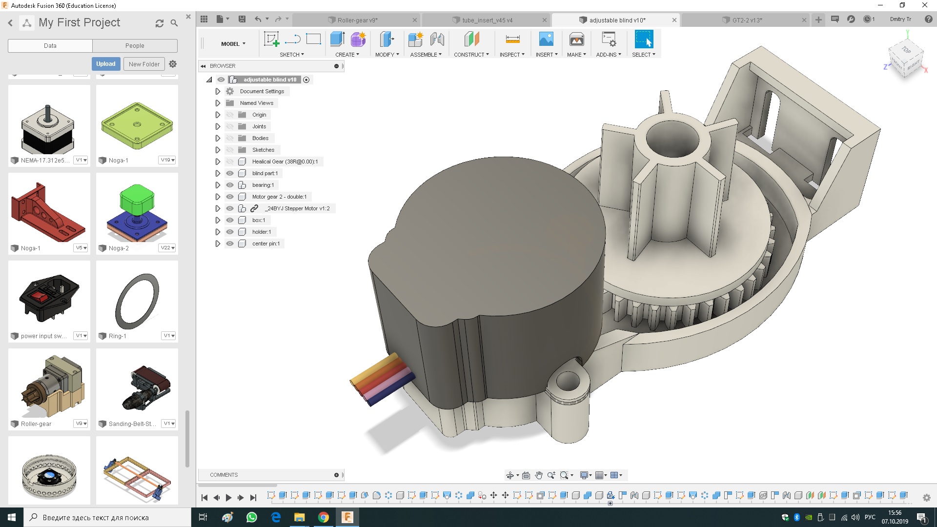

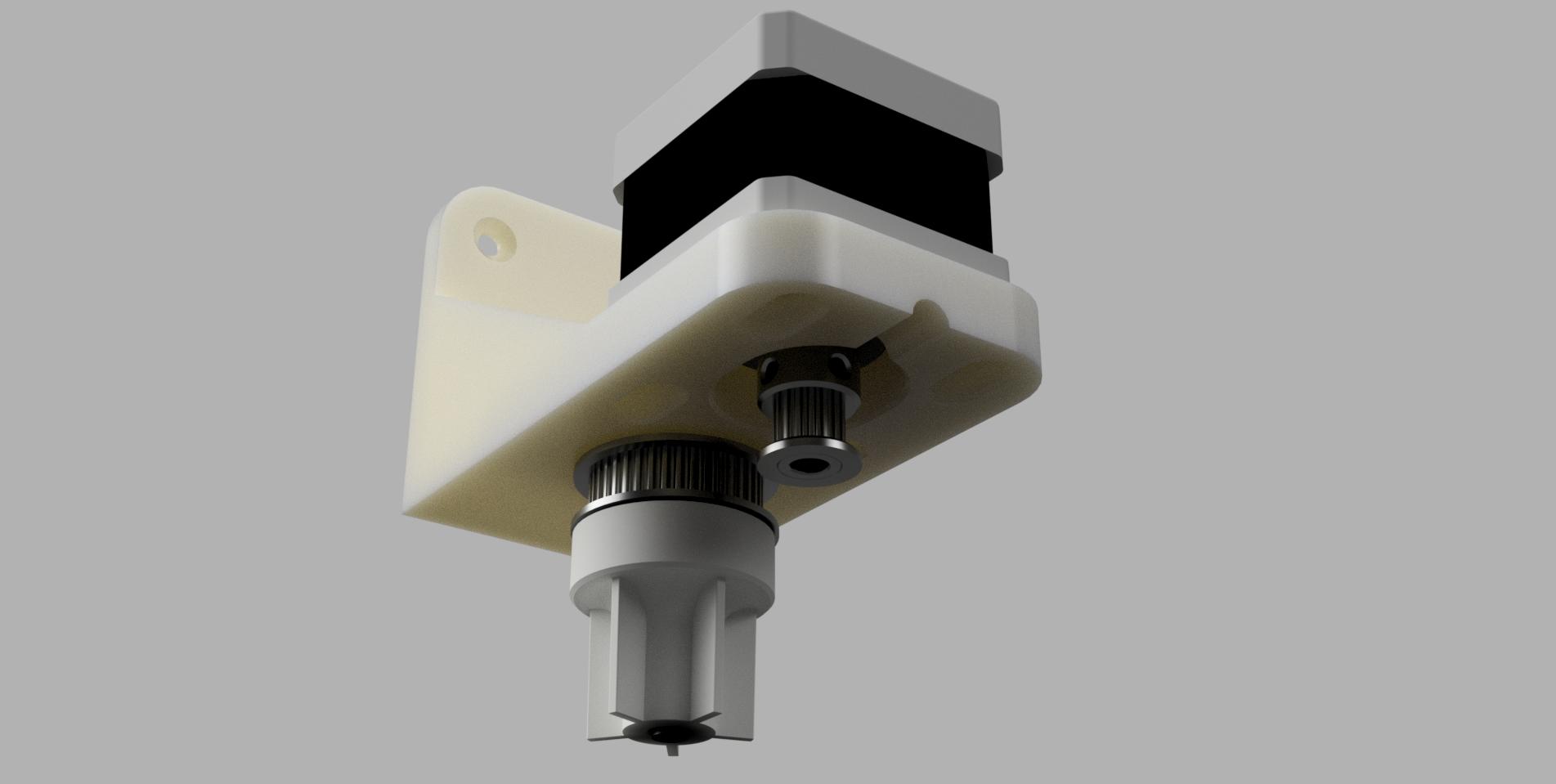

1.1 Готовая модель редуктора была взята с thingiverse.com, там-же есть и 3D модель для Autodesk Fusion 360.
- ссылки: - фото:

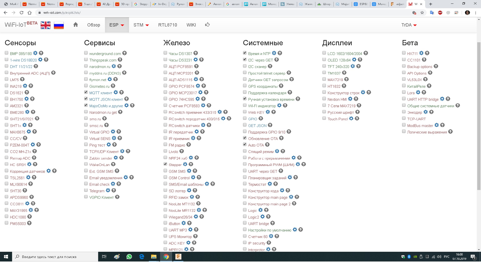

1.2 Прошивка от wifi-iot.com (.../esp8266/Железо/Stepper):
https://wifi-iot.com/p/wiki/46/

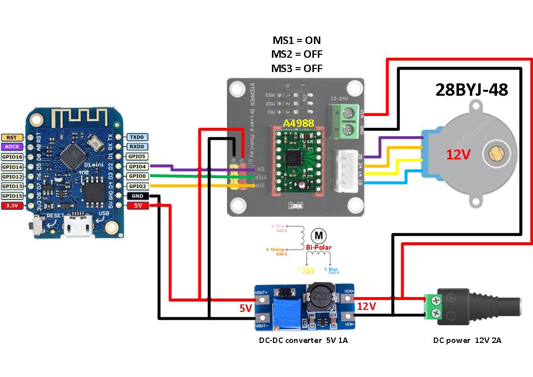

1.3 Настройка привода:
Для увеличения мощности (у меня время открытия ~2 минуты):
- на 5V двигатель подавалось 7.5V.
- на 12V двигатель подавалось 19.0V.
- "концевики" не использовал, т.к. точности мотора - достаточно.
- из-за увеличенного напряжения, моторы и драйвера сильно греются (+ радиатор на драйвер).

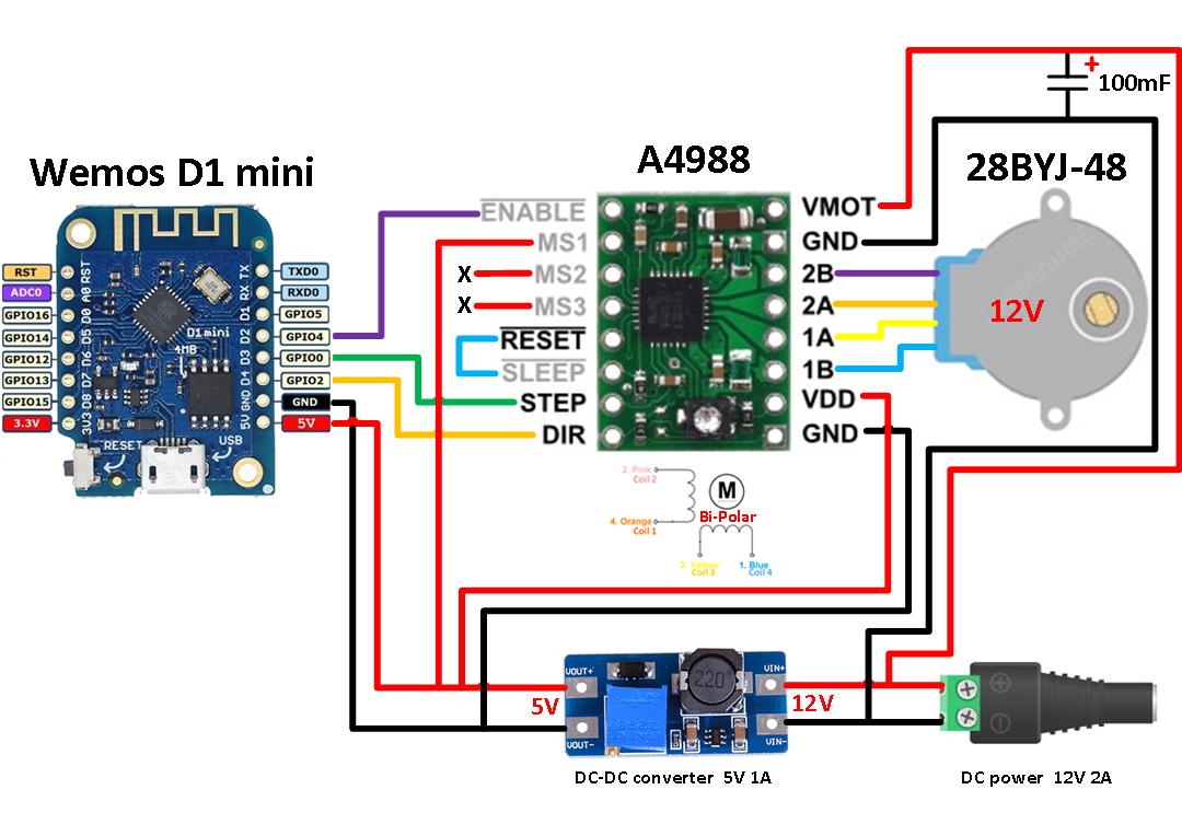

- общая схема:
- компоненты:

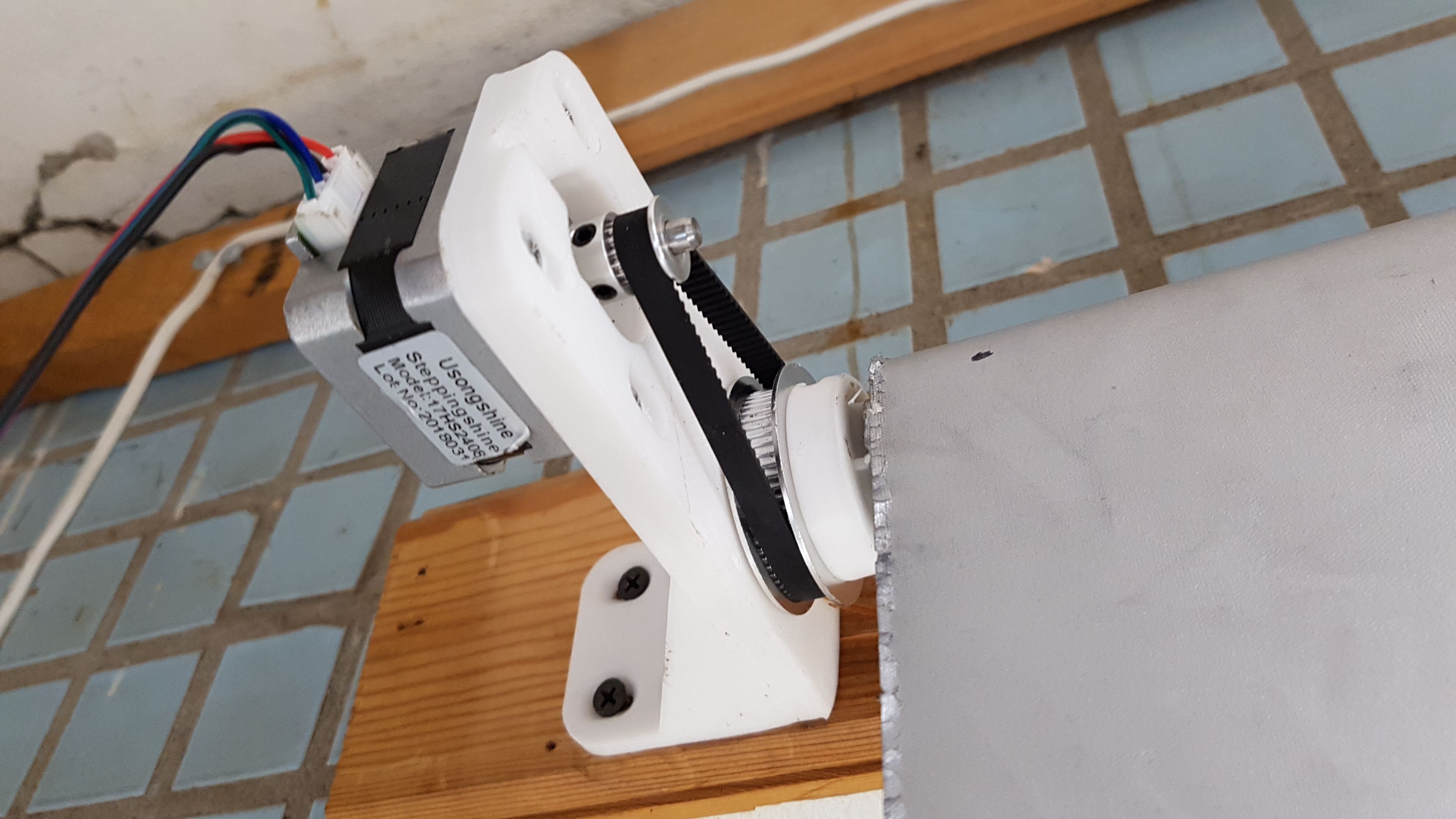

2. Второй вариант.
- привод на базе шагового двигателя NEMA-17 +драйвер A4988 + плата подключения (+ прошивка от andreypopov)
- на начальном этапе, я не знал о наличии готовых плат для драйвера DRV8825/A4988, и потому спаял её самостоятельно (см. ниже).
- после неудач первой версии, заказал себе NEMA-17 с планетарным редуктором 27:1. Сейчас понимаю, что достаточно было 5:1.
- изначально тестировалась схема и прошивка на драйверах DRV8825, далее без переделок установлены драйвера A4988 (в микрошаговом режиме).
- драйвера DRV8825 и A4988 программно и схематически совместимы, отличия в режимах микрошага (для нас не критично).

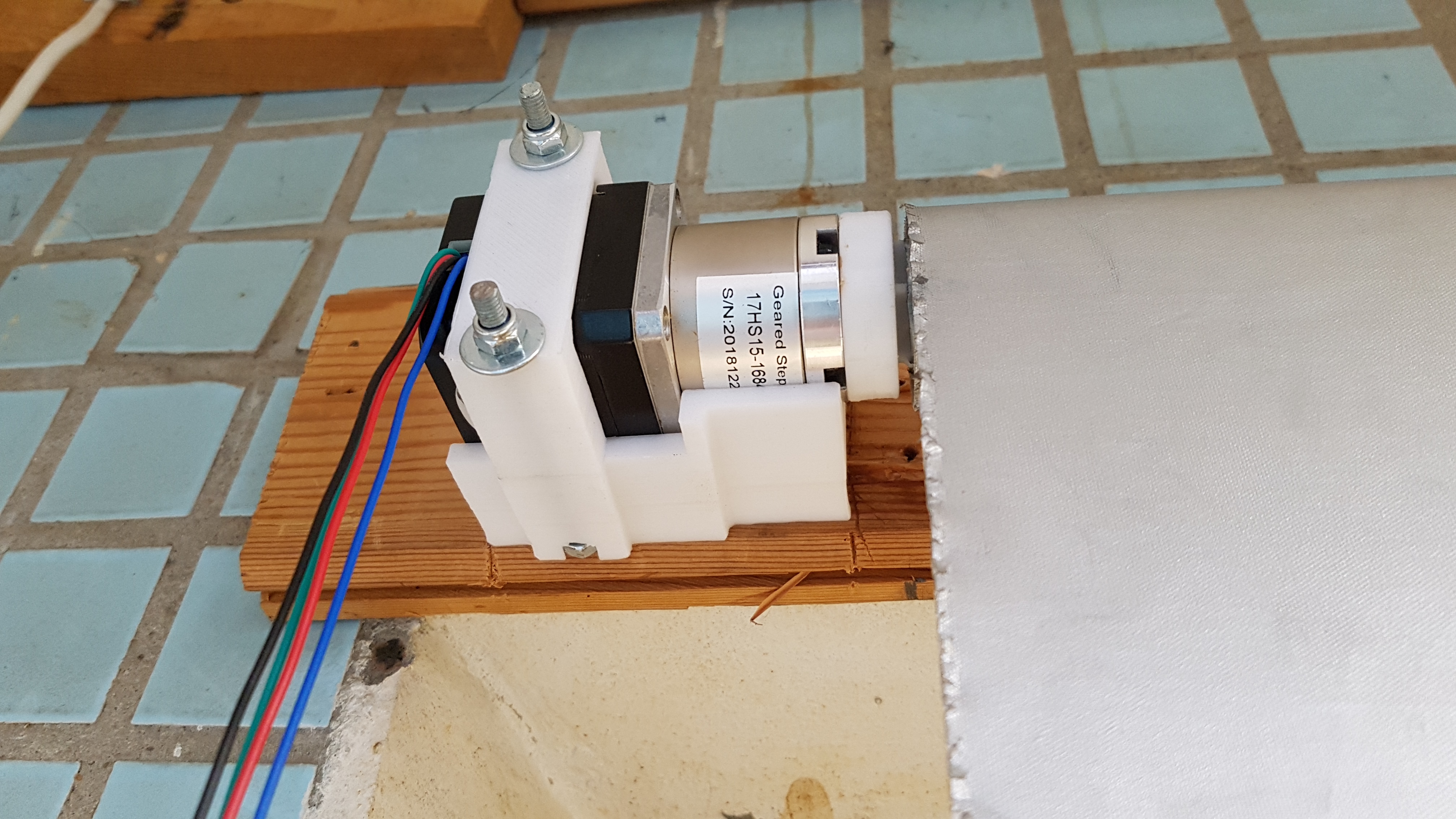

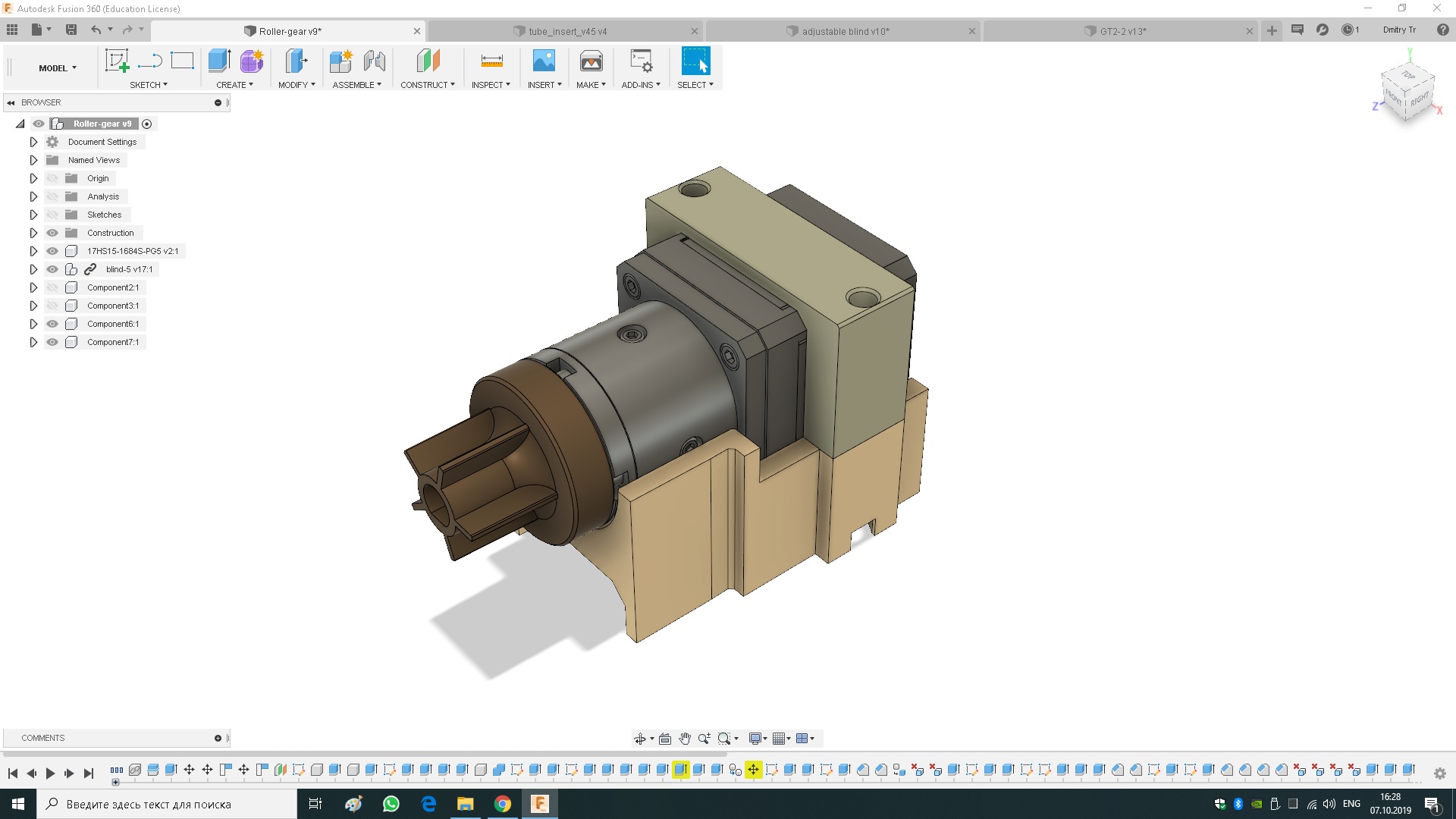

2.1 Модель крепления мотор-редуктора, собственной разработки:
- ссылки: - фото:

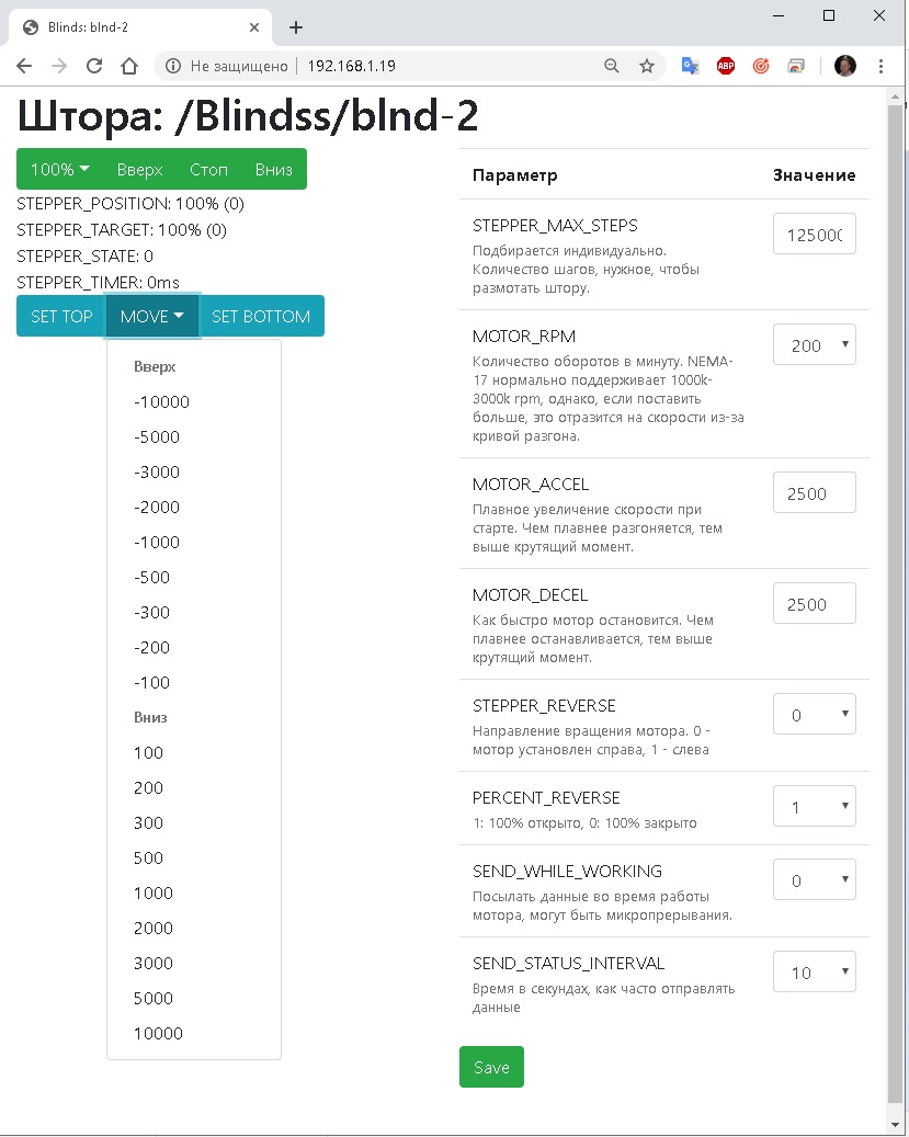

2.2 Прошивка от "andreypopov" (+ немного её переделал под NEMA-17).
https://github.com/andreypopov/blinds-p ... inds-popov
- подробности тут:
https://sprut.ai/client/blog/654
https://www.thingiverse.com/thing:3368379
- мои небольшие правки для NEMA-17:
https://github.com/TrDA-hab/blinds

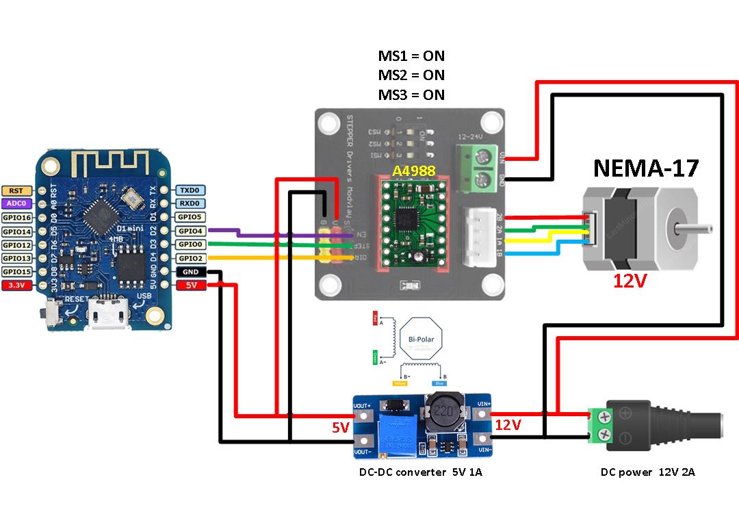

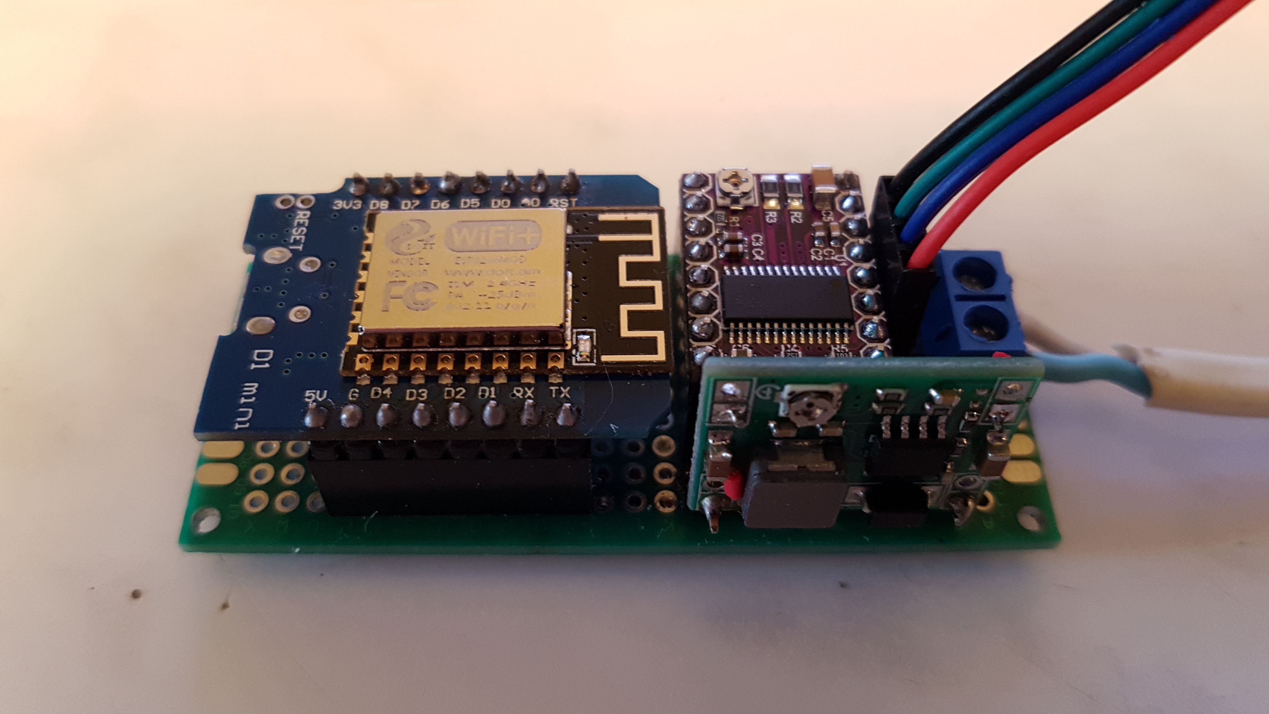

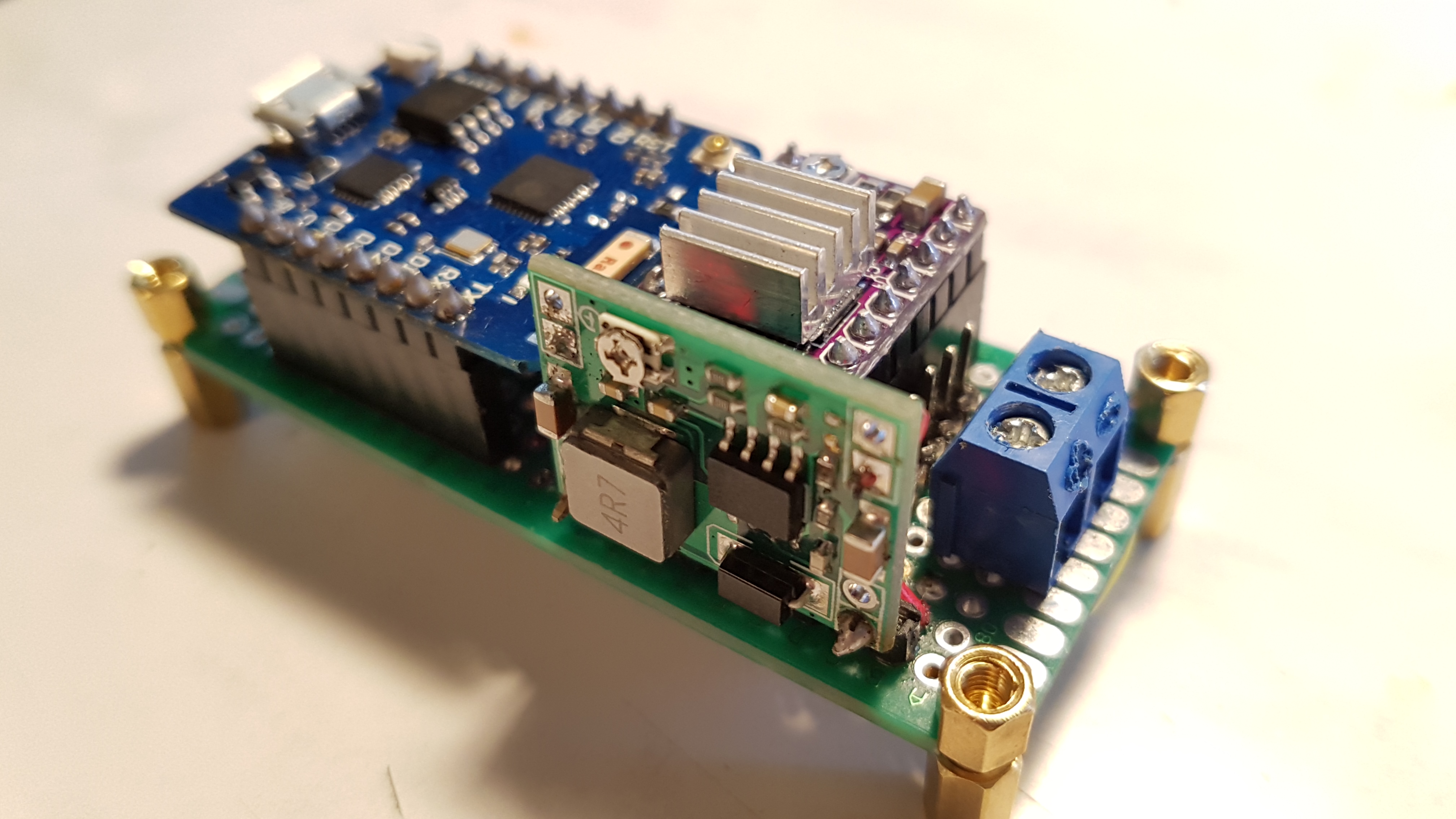

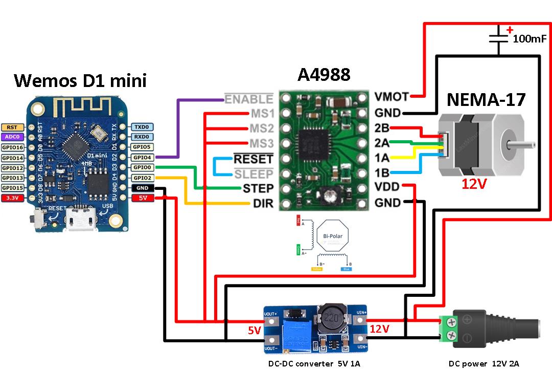

2.3. Контроллер для A4988, собственной разработки:
- фото платы драйвера (NEMA-17+ ESP8266 + DC-DC):
- общая схема:
28BYJ-48 V1.jpg (105.6 КБ) 13070 просмотров
Nema-17 v1.jpg (106.22 КБ) 13077 просмотров
28BYJ-48 V2.jpg (94.46 КБ) 13070 просмотров
Nema-17 v2.jpg (94.52 КБ) 13076 просмотров
A4988 info https://lastminuteengineers.com/a4988-s ... -tutorial/
drv8825 info https://lastminuteengineers.com/drv8825 ... -tutorial/
- компоненты:

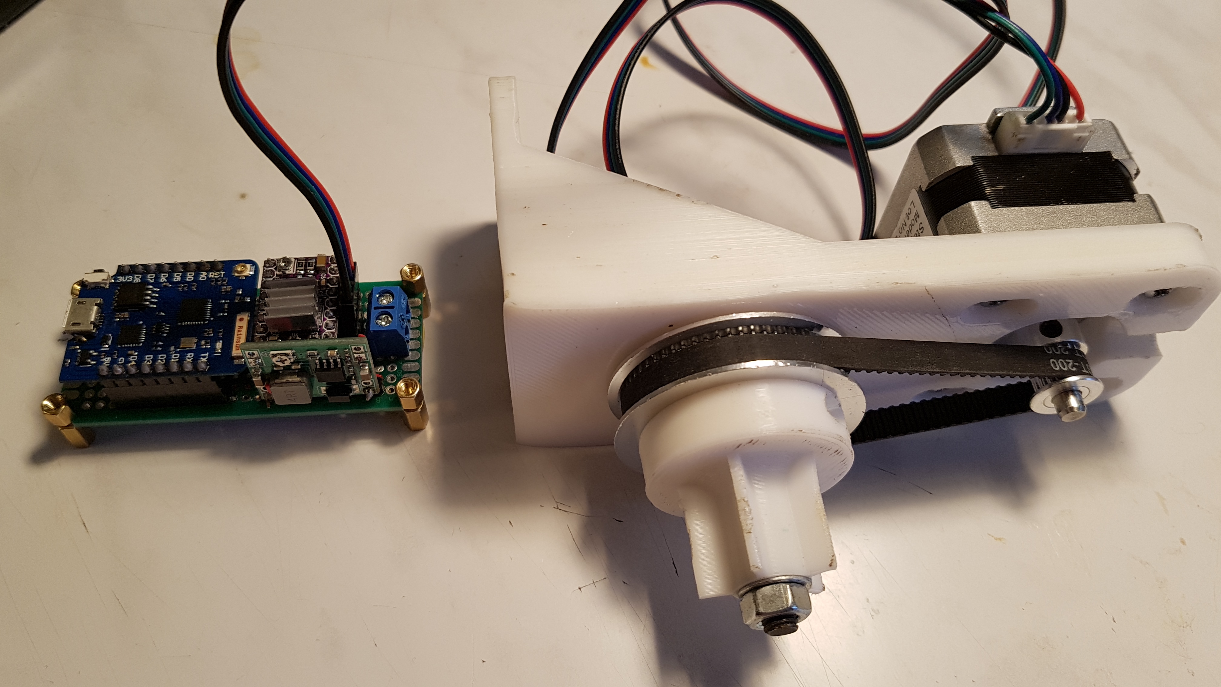

3. Прочие рассмотренные варианты.
- промежуточный вариант (недостаточное усилие удержания):
GT2-1 v26.jpg (70.93 КБ) 13202 просмотра
