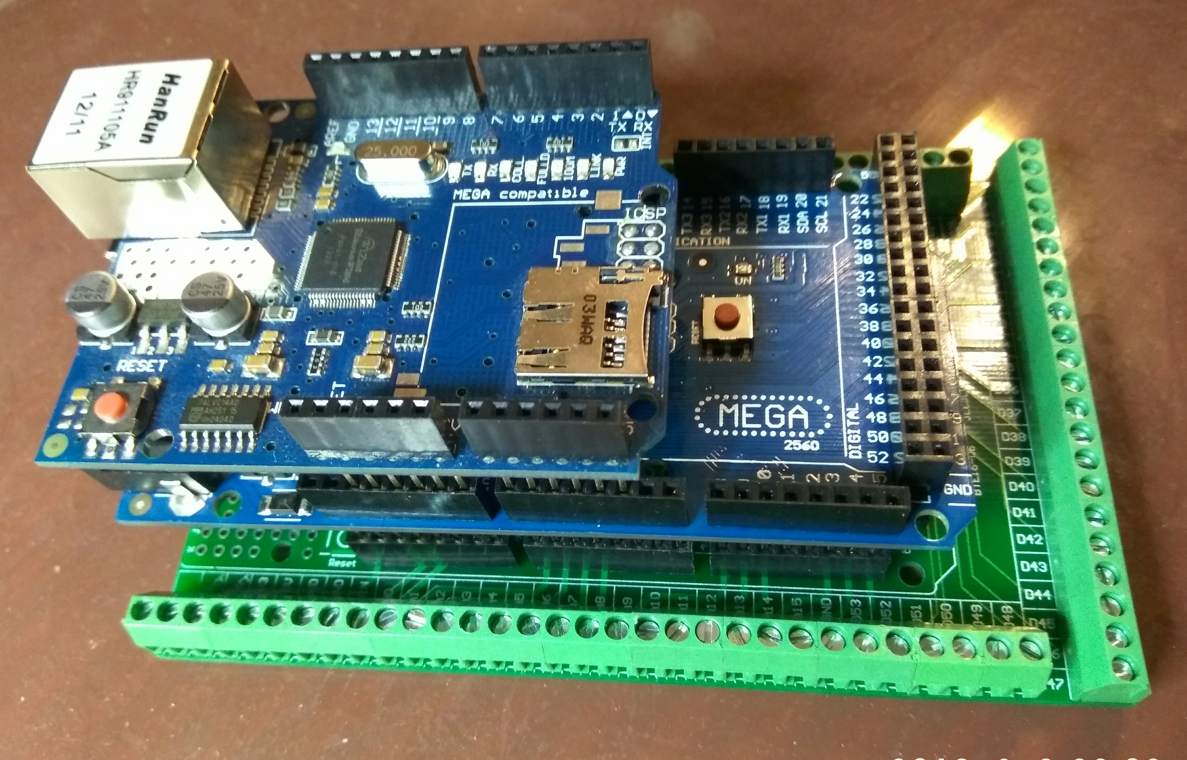

Выборочно, бегло прочёл про MegaD и как то засомневался в её пользе в моём УД . Такие сомнения
1. готовое устройство мне не приобрести не в РФ живу.
2. Из ардуинки собирать, так и не видел отработанной версии, а заказывать псб и кучу деталей стоит ли ?
3.не нашёл ответ и тому как обстоит дела с общением с МДМ например если подключить реле (8 или 16 шт.) будет отображаться состояние их (вкл/откл) в МДМ?
Может быть такой пирог сойдёт

Re: Контроллеры MegaD и их аналоги
Нужно поставить плату enc28j60 вместо вашей,переписать имеющийся загрузчик и иметь возможность обновляться по сети, ну или использовать AMC.
совсем забыл
завести синхронизацию с enc и перепрограммировать фьюзы
если не умеете программировать то не стоит, лишняя трата денега заказывать псб и кучу деталей стоит ли
там вроде модуль одноименный естьне нашёл ответ и тому как обстоит дела с общением с МДМ например если подключить реле (8 или 16 шт.) будет отображаться состояние их (вкл/откл) в МДМ
совсем забыл
