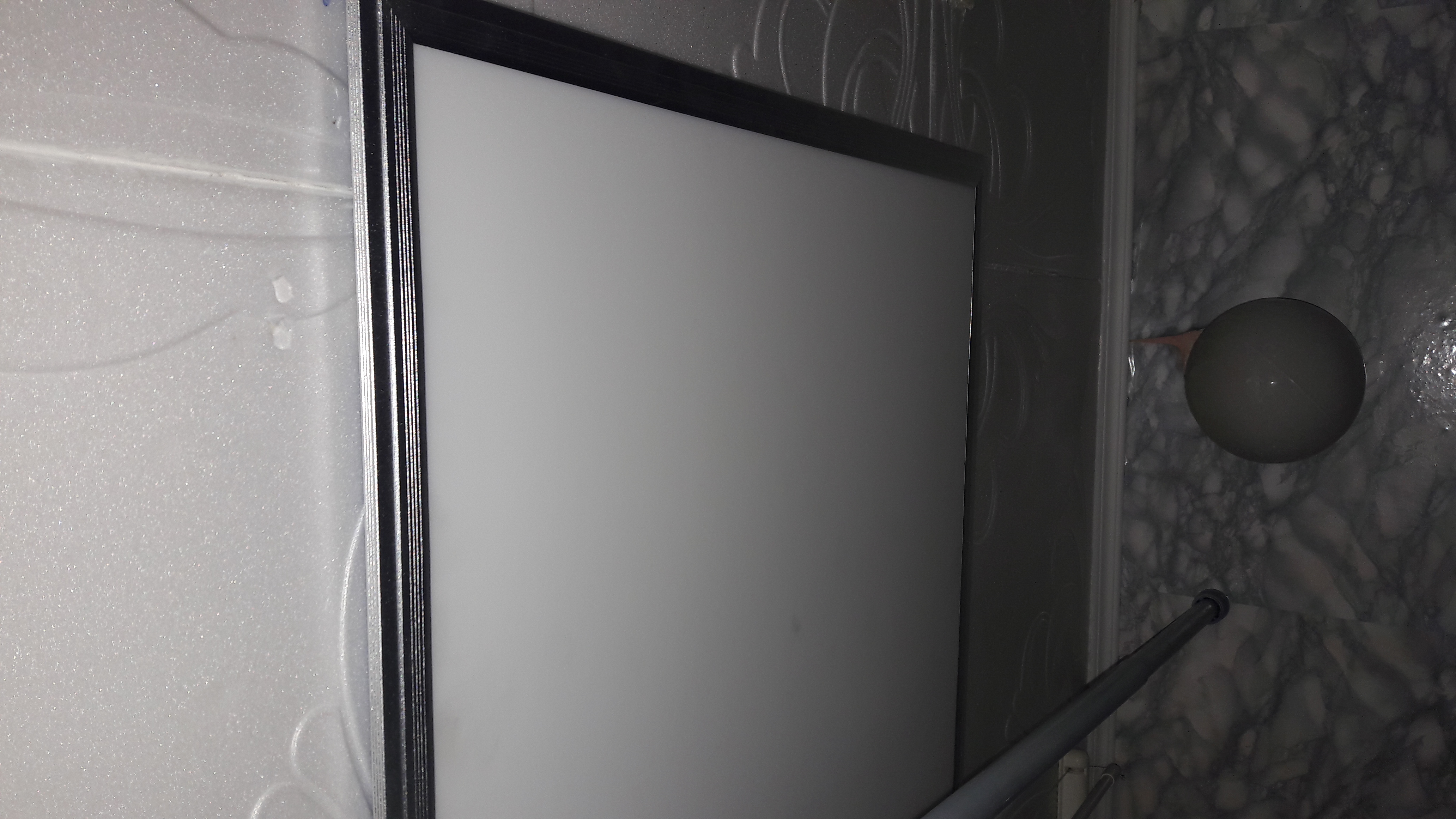

Несколько месяцев назад внезапно для себя узнал про такую штуку как led-панели.
Технологически эта штука бывает двух типов: тупо несколько полос светодиодов за рассеивателем и "сверхплоские".
Меня именно второй вариант заинтересовал, т.к. при 9-10 мм толщины давал равномерное освещение.
Суть в том, что в основе - пластина с нанесенными насечками, на которую С БОКОВ светят диоды.
В итоге выходит равномерный поток света при не особо большом весе.
Ну и вот задумался: а если сделать некий аналог Сяомивских люстр?!
По периметру вместо креплений прикручиваем ниодимовые магниты, а на потолок - или ответную часть, или тупо стальные уголки или еще что, к чему "приклеится" магнит... И стандартный коннектор от бп (там штыревой из инвертера).
Причем разводку от щитка вполне реально перевести на постоянный ток от блока питания в щитке, а в разрез от провода к панели - диммирующий контроллер на esp!
Еще прорабатываю вариант, что разобрать панель и заменить светики на управляемую ленту ws2812, но это пока на уровне "почему нет?!"
Одну уже в ванной повесил...
