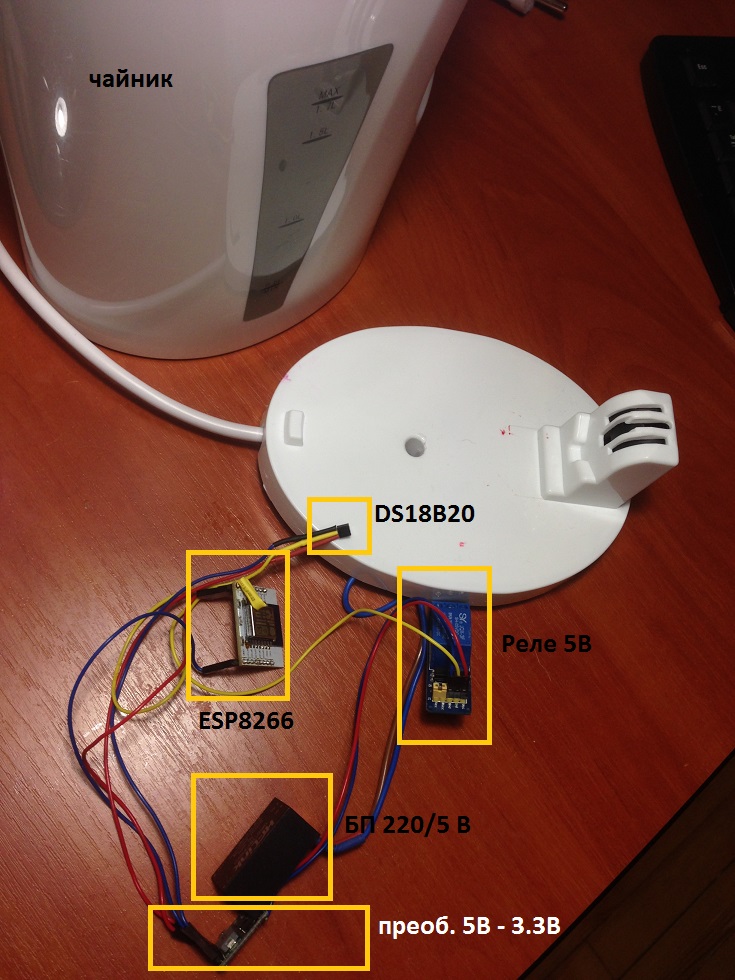

я вот спаял, но, как всегда, не доделал (не прибрал все в корпус):

Круто!) Но даллас ставьте герметичный - держит 127 градусов и не потеет ))

Не совсем понятно как предполагается температуру замерять...
Если датчик в подставке будет - то температуру воды он крайне примерно укажет...

именно по этому и не собираю! и ещё подбираю подходящий датчик веса, чтобы определять наличие воды!

у Макса (wifi-iot.com) есть потдежка hx711, работает так себе, но наличие воды в чайнике можно определить.

Имхо, нужно смотреть в сторону чайников-термосов или чайников-термопотов из-за отсутствия геморроя из-за отсутствия разделяющейся боеголовки - у них можно напрямую к штатному датчику Т подключаться с минимальными конструктивными доработками.

Интересно, на сколько хватить реле? То что на нем написано - это так.. от лукавого...

Я проверял. Ставил на бойлер, но два (на фазу и ноль) работали в течении года без проблем.
А вот если ставить на большую индуктивную нагрузку (где искрит сильно) то залипает очень быстро.
