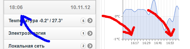

Если к часовому поясу прибавить один час, то время (и в цикле тоже) начинает совпадать с системным. Но графики так и отстают на час. На часах 17:33, на графиках диапазон 15:43 — 16-19.
Получается, что графики не обращают никакого внимания на время MajorDoMo. Они в _любом_ случае строятся на час раньше, чем надо.

Скриншот
