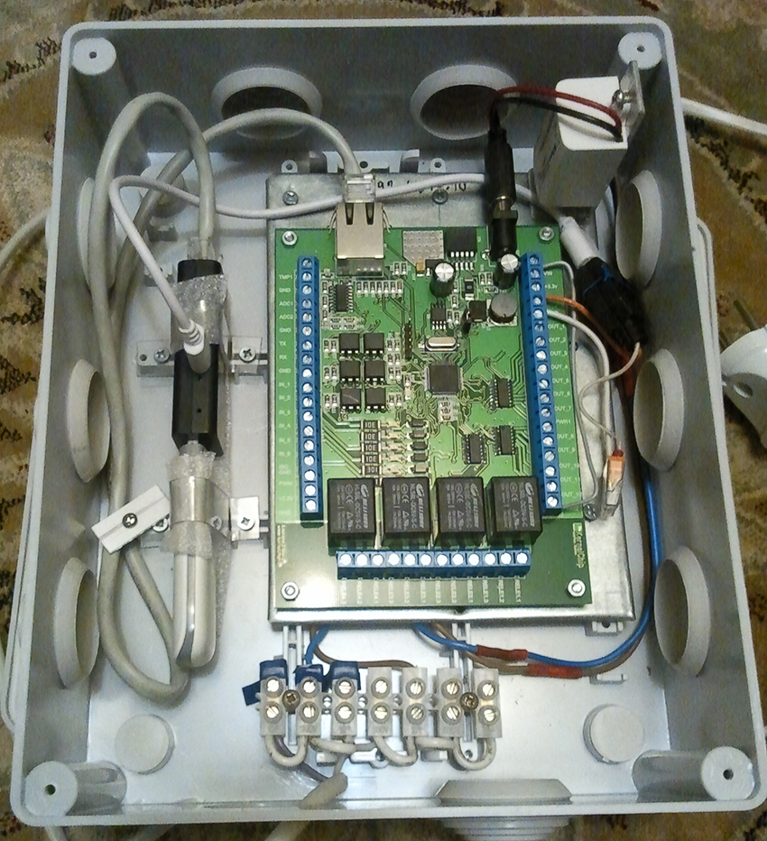

МД на удаленный сервер установил. Устанавливал не сам, помогли партнеры по работе. Что делали пока не узнавал, не было времени, не было готового устройства и общались только по телефону.
С устройством партнеры также помогли (фото устройства прилагаю).
Что имеем на сегодняшний день. Статический IP (Мегафон), контроллер, датчик температуры, датчики наличия напряжения 220в, датчик движения, датчик влажности, датчик освещенности, wi-fi модули для беспроводного подключения датчиков.
Состав контроллера:
корпус, блок питания, wi-fi роутер с LAN портом, модем (будет другой модем с внешней антенной) и сам контроллер.
Сам контроллер имеет:
-оптоизолированные дискретные входные линии (6 шт.)
-мощные выходные дискретные линии (12 шт.)
-аналого-цифровые преобразователи (для измерения напряжения и подключения различных датчиков)
-счетчики импульсов (4 шт.)
-высоковольтные электромагнитные реле 10А для коммутации различных нагрузок (4 шт.)
-ШИМ выход
-возможность прямого подключения датчика температуры KTS-18B20
-последовательный порт RS-232
Контроллер имеет 2 стабилизатора напряжения 5в и 3,3в для подключения внешних устройств.
Состав контроллера:
-ШИМ выход
Планируемые обновления контроллера:
часы реального времени, резервный блок питания, изменение прошивки контроллера.
На сегодняшний день бюджет примерно 6000 руб.
Продолжение следует.
- Устройство в сборе
- Устройство в сборе.jpg (504.15 КБ) 4101 просмотр
