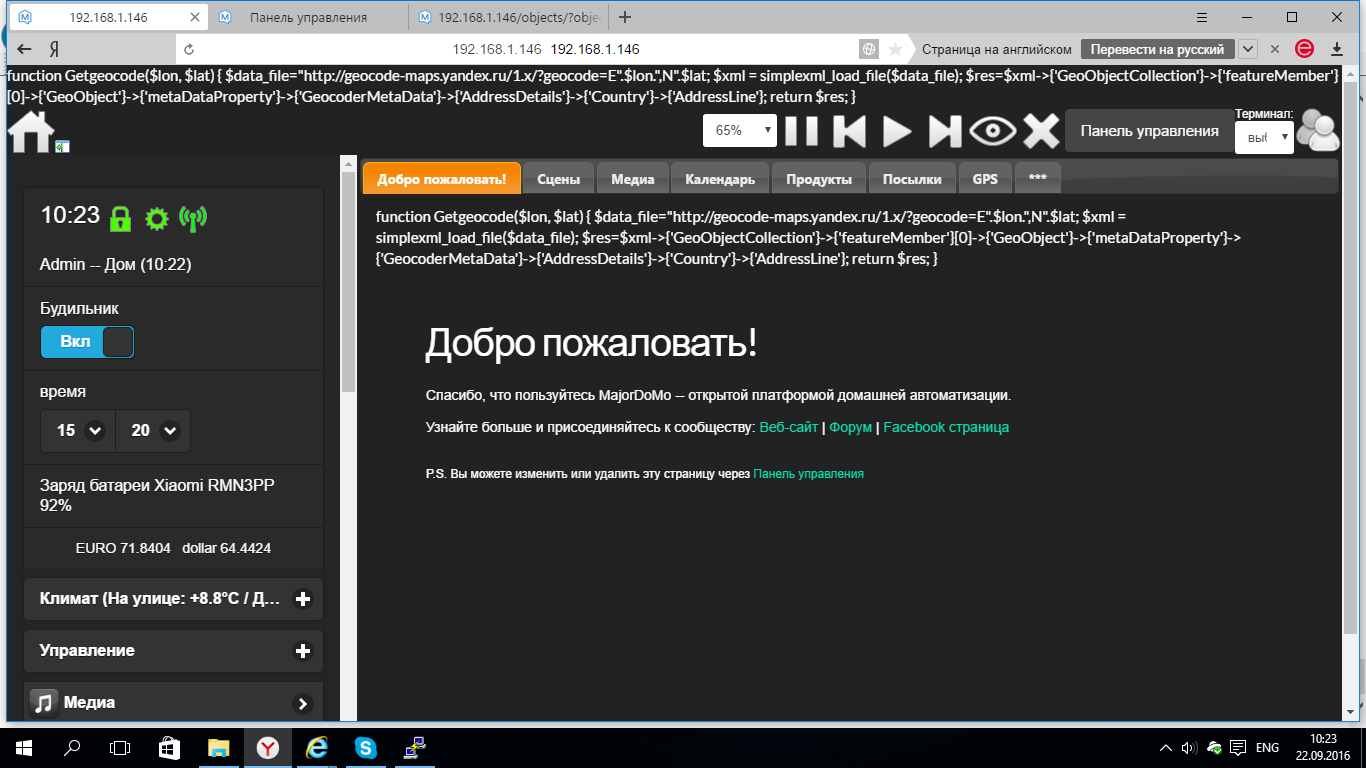

Сделал все как по инструкции.
Не заработало, картинку полагаю.
Как вылечить?
Dark_Veter
Сообщения: 295
Откуда: Брянск
Re: Геокодер
Сообщение Dark_Veter »
Скорее всего в начале файла myuserfunction.php вы забыли написать <?php
Vit
Сообщения: 867
Re: Геокодер
Сообщение Vit »
а в виндовс версии как прикрутить? куда функцию вставить?
