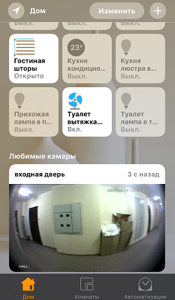

У кого-нибудь получилось добавить настройку яркости ламп через HomeKit? Это вообще возможно?
olehs
Сообщения: 1115
Re: Интеграция MajorDoMo и HomeKit (iHome)
Сообщение olehs »
У меня добавлены и шторы, и кондиционеры, и даже видеокамера. Правда, не через простые устройства и mqtt, а напрямую через HomeBridge.
По такому принципу и с яркостью не должно быть проблем.
