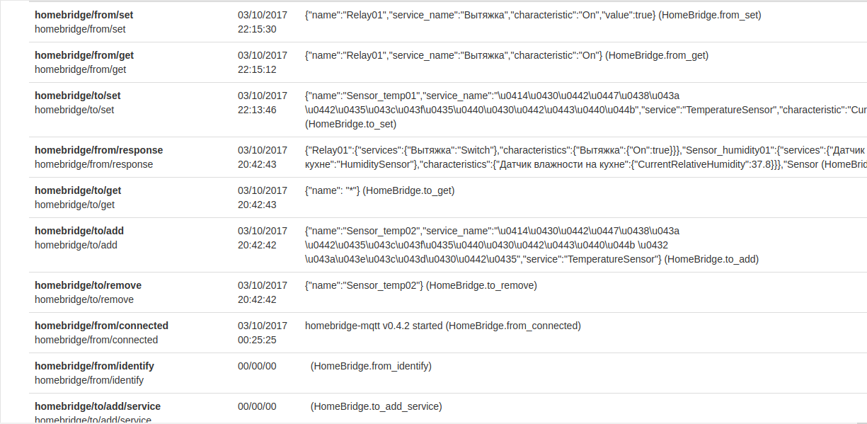

Почему-то из приложения Дом не получается управлять устройствами. На статусы приложение Дом реагирует т.е. показывает градусы, что включено, что выключено, изменения статусов, но само ничего не может включить/выключить. Иконка меняется на включено/выключено но физическое устройство не реагирует. Что смотреть?

Нужно смотреть есть ли подписка в модуле MQTT на вышеуказанные топики и меняется ли там значения при нажатии на иконки в программе. Так же можно смотреть XRAY -- там сейчас задан вывод системной информации при поступлении данных из приложения и в него.

sergejey писал(а): Нужно смотреть есть ли подписка в модуле MQTT на вышеуказанные топики и меняется ли там значения при нажатии на иконки в программе. Так же можно смотреть XRAY -- там сейчас задан вывод системной информации при поступлении данных из приложения и в него.
Подписка MQTT вроде есть, значения в топиках меняются.
Снимок экрана от 2017-03-10 22-16-47.png (127.94 КБ) 22095 просмотров
А вот в XREY от бриджа тишина, только отправка в MQTT:
HB sending to_set:
{"name":"Relay01","service_name":"\u0412\u044b\u0442\u044f\u0436\u043a\u0430","service":"Switch","characteristic":"On","value":false}
То есть МЖД отправляет мои нажатия на выключатель на сцене. А изменения статусов из приложения Дом доходят до MQTT и теряются между MQTT и модулем МЖД.
