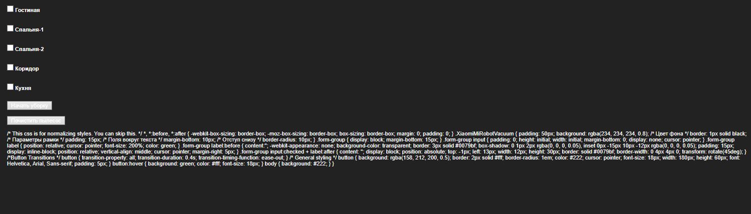

Сохраненное изображение 2020-2-29_18-36-52.951.jpg (165.61 КБ) 6952 просмотра
К объектам Rooms вообще ни какой привязки нет.
Divan писал(а): Сб фев 29, 2020 12:48 pm Так подкорректировал код, вставил id="Gostinaya" и value="%XiaomiMiRobotVacuum.zone_Gostinaya%" - правильно ли я тут написал?
    <div class="form-group">
      <input type="checkbox" id="Gostinaya" value="%XiaomiMiRobotVacuum.zone_Gostinaya%">
      <label for="Gostinaya">Гостиная</label>
    </div>

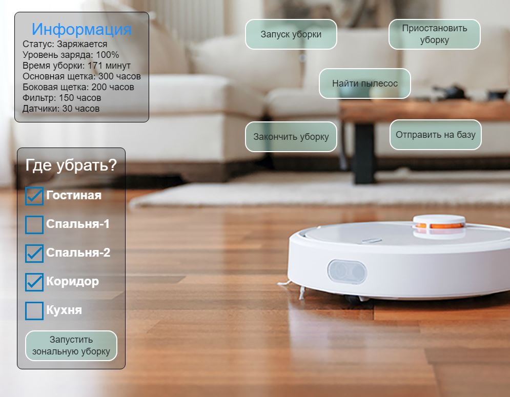

У меня получилось вот так
сцена Пылесос 2.JPG (81.33 КБ) 6907 просмотров
Можете полный код html скинуть? Я подкорректирую и вставлю свои id и value

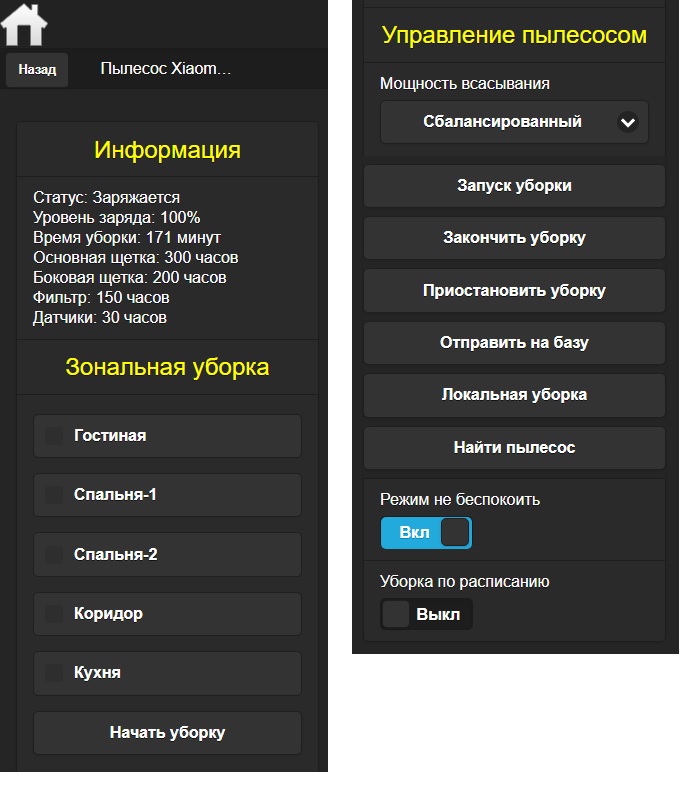

Разобрался с чебоксом, понял как делать кнопки и свою сцену. Спасибо Вам, что подкинули хороший вариант :). Выкладываю свой вариант дизайна.
Боковое меню
Боковое меню с чебоксом.jpg (112.27 КБ) 6855 просмотров
Сцена пылесоса
Сцена Пылесос.JPG (90.83 КБ) 6855 просмотров

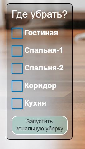

Вот так выглядит блок с одной кнопкой
Скриншот блока зональной уборки.JPG (25.43 КБ) 6831 просмотр
