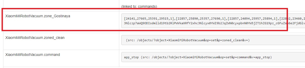

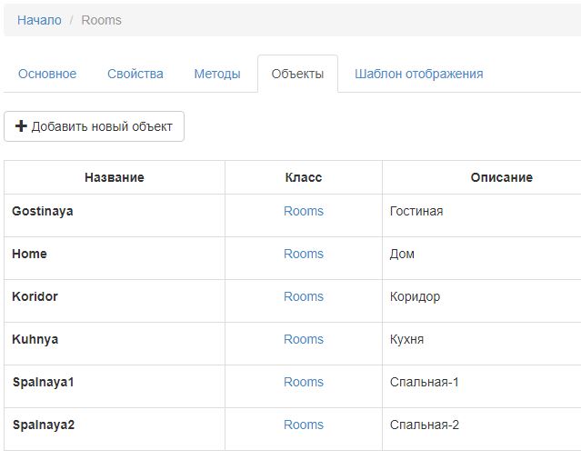

Так выглядят мои настройки
Описание помещении
Так добавил свойство zone_Gostinaya(взял название объекта как в классе Rooms) к объекту XiaomiMiRobotVacuum и в значении вставил координаты
Объект MiRoVac.jpg (82.4 КБ) 6606 просмотров
Так подкорректировал код, вставил id="Gostinaya" и value="%XiaomiMiRobotVacuum.zone_Gostinaya%" - правильно ли я тут написал?

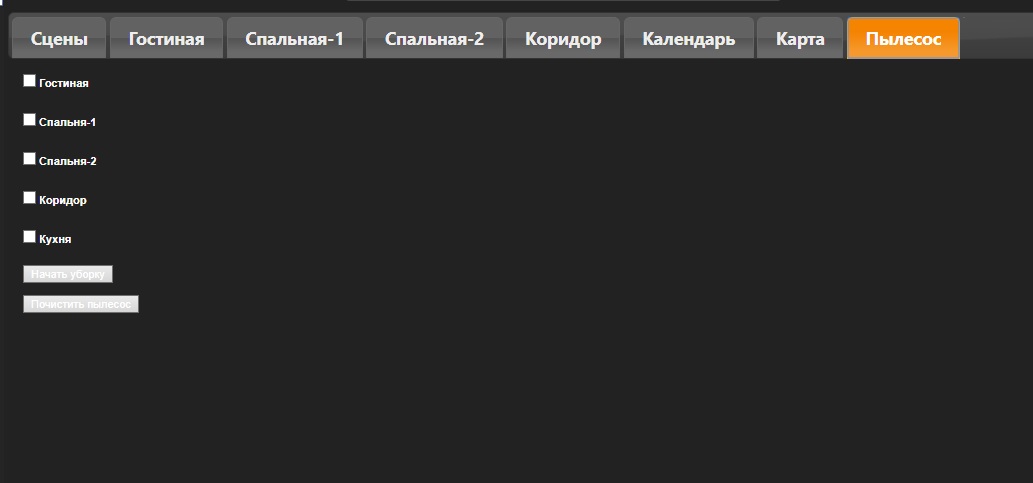

Так у меня выглядит сцена пылесоса, а хотелось бы сделать как у Вас )
сцена Пылесос.jpg (33.84 КБ) 6606 просмотров
У меня уборка настроена так, если умные шторы открыты, то пылесос уберется за шторами, если они закрыты, то только около штор. Все дело в том, что от штор до стены 30 см и пылесос там застревает, он заезжает за шторы, но вот выехать уже не может :D
Вот думаю, сделать свойство-метод, где при установке чебокса на уборку в гостиной, в значении должна появиться 1, где сработает метод с сценарием на проверку штор. Как это сделать?
