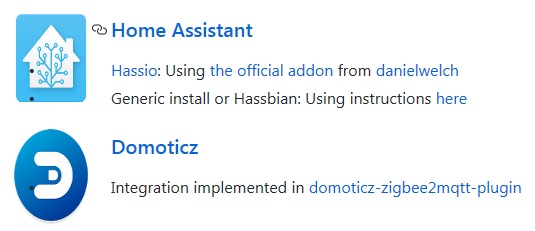

все эти прибамбасы только ещё собираю, осталось дождаться кабеля переходника. Начал ознакомляться с документацией и вот тут сразу вопрос. Допустим прошью этот снифер ZigBee, а как его познакомить с MajorDomo и Rasberry. По этой ссылке (https://github.com/Koenkk/zigbee2mqtt) есть только такое:
И вот сразу такой риторический вопрос раз уж столько разработано и такой он универсальный почему его не интегрировать в MajorDomo как модуль, сколько отпало бы проблем, отключились от китайских облаков, можно на одном свистке собирать данные и управлять Xiaomi, Philips, Ikea...
И почему "Много обсуждений в УД-шных телеграм-чатах." а что нынче этот форум не в моде?
Raspberry Pi 3B+
Re: Общий вопрос про модули Xiaomi
woow писал(а): Ср янв 02, 2019 3:39 pmПо этой ссылке (https://github.com/Koenkk/zigbee2mqtt) есть только такое:
Там же написано:
Zigbee2mqtt integrates well with (almost) every home automation solution because it uses MQTT
Т.е. с любой системой УД, которая поддерживает МКТТ. В МДМ для этого есть модуль МКТТ.
woow писал(а): Ср янв 02, 2019 3:39 pmИ вот сразу такой риторический вопрос раз уж столько разработано и такой он универсальный почему его не интегрировать в MajorDomo как модуль, сколько отпало бы проблем, отключились от китайских облаков, можно на одном свистке собирать данные и управлять Xiaomi, Philips, Ikea...
Кому надо, тот уже использует. Новый модуль как таковой здесь не нужен. А переписывать с nodejs все те библиотеки, которые имеются в составе zigbee2mqtt, героев пока не видно.
