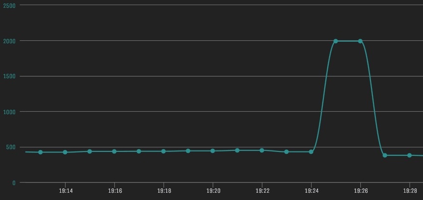

Re: PZEM-004T с ESP8266
Сообщение Jilber »
Иногда всё равно проскакивают какие-то "левые" значения.
Код метода:
if ( $params['pmwh'] > 1 && $params['pmwh'] < 500 ) $this->setProperty('pmwh', $params['pmwh']);
И ещё вопрос: подскажите код метода для общего потребления, учётом того, что новое значение обязательно должно быть больше старого.
Что-то вроде этого ?
if ($params['NEW_VALUE'] > $params['OLD_VALUE']) $this->setProperty('pmw', $params['pmw']);
