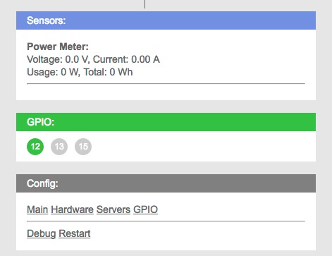

Всем привет!
Проблема такая, подключил PZEM, соответственно tx, rx крестом, сопротивление R17 на 510ом, питание с одного стойла с ЕСП-ой (3,3в). Залил прошивку от wifi-iot и в итоге вот: Error Power Meter :(
На сайте прошивки есть такая запись -
Если устройство не работает..
То используя "UART через GET" шлем команду http://[ip_adr]//uartpro?speed=9600&send=B4C0A80101001E тем самым установим адрес 192.168.1.1 по умолчанию у PZEM-004T.
Собственно говоря пробую, в ответ - OK и ничего все равно не работает.
Други, кто нить подключал эту считалку? есть каки нибудь мысли как лечить пациента?

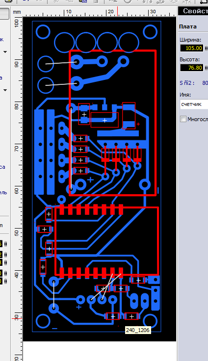

у меня тоже этот модуль работает уже месяц. тоже сначала помучился: сперва не работало потому, что сопротивление у меня было 240ом на ЕСП чтоб не сгорел при замыкании, пришлось убрать. второе пришлось модуль настраивать через TTL на адрес 192.168.1.1.
теперь
кстати по этому http://mysku.ru/blog/china-stores/38717.html обзору настраивал, там есть кодировки, как с модулем общаться

у меня самодельная плата под есп8266, стоят резисторы последовательно (которые пришлось закоротить на плате потом), подается 3,3в

Доброго времени суток. Апну тему.
А кто-нибудь сталкивался с таким?
PZEM-004T к 220 подключен, питается от 5v, прошивка ESP от wifi-iot.
Пришли три модуля и на всех трех аналогичная картина....
Уже не знаю куда копать.
