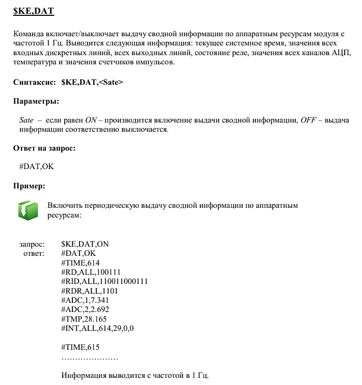

Тогда пожалуйста пример сессии с получением статистики, что б было видно какой командной она включается, какой выключается и что из себя представляет. Можно скриншотом )
Alex
Сообщения: 2357
Re: Модуль управления Laurent (Лоран)
Сообщение Alex »
Пример полностью соответствует реальному ответу модуля. Кроме пустой строки между INT и TIME.
