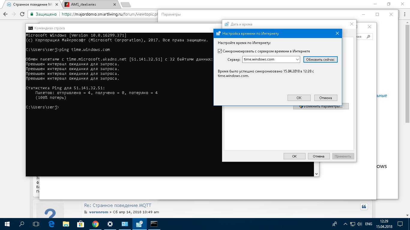

Вопрос синхронизации и получения времени очень серьёзный. По факту в дистрибутиве есть три варианта:
1 Для проводных серверов на Меге и Дуе.
Если нет подключения к МД , время берём с интернета. ( Вставить IP любого сервера NTP)
Иначе ( так и хочется воткнуть else if ))) берем время с МД.
2 Для WI-Fi серверов всегда берем время с NTP сервера по имени.( Вставить любой известный ).
Для всех AMS можно брать время с железных часов.
Практика двух лет показывает , что надеяться на время интернета НЕЛЬЗЯ ! Только железные часы реального времени.
Отсюда следующий вопрос - как их синхронизировать с интернетом. Хотя бы раз в сутки и главное - с каким сервером ?
На Виндовс системах как бы вопрос решён , НО !!!
Для начала AMS вообще должен знать ( и ведь ЗНАЕТ в сериале !!) , что сервер NTP не ответил. Дальше хочется на Даш-панели в модулях системы подсветить красным значек NTP , если что то отвалилось. А чтобы это увидеть , включить зуммер .
Как реально это сделать я не представляю.
И уж если реально работают куча AMS в домашней системе - то должен быть и личный NTP сервер. Вариант с дистрибутивом - запустил посмотреть что это такое , я уже не рассматриваю.
А в догонку вопрос. А что вчера показывала моя Дуя и откуда она брала время до перезагрузки , если NTP отвалился ???? Или это чюдеса браузера ???

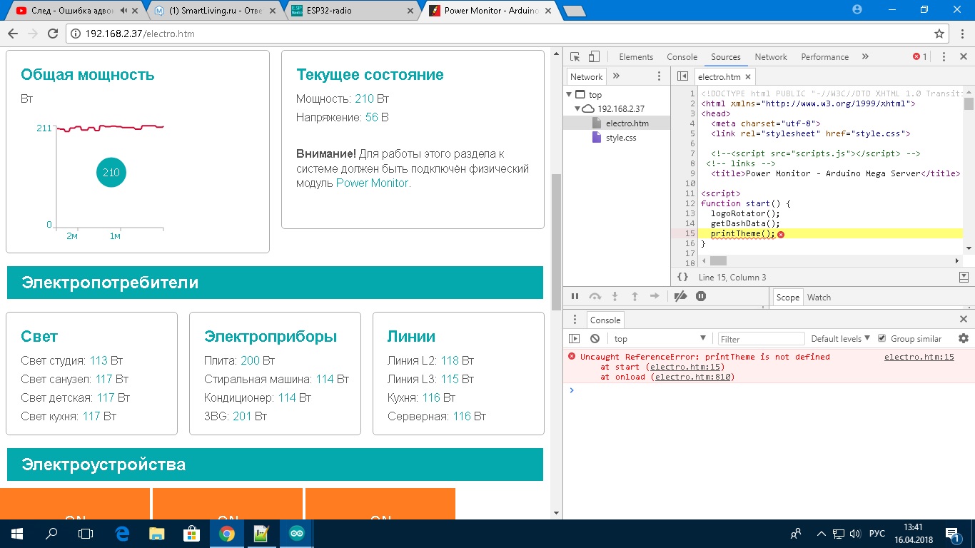

На заново написанной странице " electro.htm" браузеры Хром и FF ругаются на "printTheme();" ( Винда 10) , тяжело , но через 10 раз цифры выводят.
Это тестовая функция. Сама функция удалена, а вызов остался. Кстати, в 0.17 версии графики на тёмной теме тоже стали тёмными, как им и положено.
