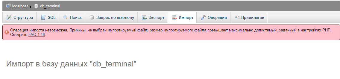

нет, зайти я зашел, после нескольких попыток
ча другая проблема
размеры 200 кб, почему может не импортировать.
пробовал ту же базу сначала экспортировать а потом обратно импортировать- не получается. :(

про восстановление системы подскажите пожалуйста. все форумы просмотрел, но ничего не получается. с работающей системы осталась только копия папки www. образ заново залил. дамб базы не могу экспортировать.
db_terminal через myphpadmin не хочет экспортировать.
Re: Образ для Raspberry Pi 2
Руслан писал(а):спасибо!
попробуйте в phpmyadmin открыть режим ввода SQL, а дамп скопировать туда как текст. второй вариант, поискать в интернете как загрузить дамп через командную строку "mysql ...<dump.sql"

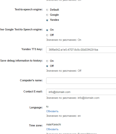

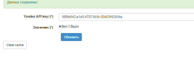

После обновления не работает голос. Настройки как положено, ключ SpeechKit Cloud получен
Yandex TTS.png (17.26 КБ) 11912 просмотров
Yandex TTS 2.png (5.98 КБ) 11912 просмотров
возвращаюсь в бекаб. все нормуль.
как еще настраивать голос в PI2 подскажите пожалуйста?
