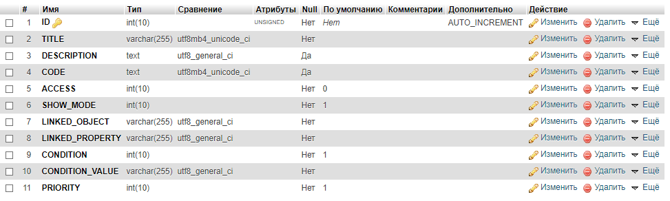

Eraser
Сообщения: 1085
Откуда: Киров
Сообщение Eraser »
Amarok писал(а): Пн июн 01, 2020 6:52 am
Eraser писал(а): Чт апр 30, 2020 11:01 am
Amarok писал(а): Чт апр 30, 2020 6:02 am Что-то я туплю, но как повесить дротик или кубик на кнопку?2020-04-30_07-59-24.png
можно просто команду создать с emoji кубика или дротика
Не работает. Кажется на кнопку вообще нельзя эможи\иконки вешать.
работает, только надо в таблице tlg_cmd для поля TITLE задать кодировку utf8mb4_unicode_ci, иначе не сохраняются emoji
для поля CODE тоже можно, тогда и в коде команды можно будет вставлять emoji без перекодировки

Amarok
Сообщения: 1434
Откуда: Россия, Нижняя Тура
Сообщение Amarok »
Eraser писал(а): Пн июн 01, 2020 7:20 am
Можно скрины? Кодировку то я сменил, а оно всё равно не работает
Eraser
Сообщения: 1085
Откуда: Киров
Сообщение Eraser »
у меня вот так
Opera Снимок_2020-06-01_091210_192.168.0.111.png (64.46 КБ) 4839 просмотров
вспомнил, еще я поменял в mysqli.class.php
 	//$this->Exec("SET NAMES 'utf8';");
         //$this->Exec("SET CHARACTER SET 'utf8';");
         //$this->Exec("set character_set_client='utf8';");
         //$this->Exec("set character_set_results='utf8';");
         //$this->Exec("set collation_connection='utf8_general_ci';");
         $this->Exec("set character_set_client='utf8mb4';");
         $this->Exec("set character_set_results='utf8mb4';");
         $this->Exec("set collation_connection='utf8mb4_unicode_ci';");
https://mathiasbynens.be/notes/mysql-utf8mb4
