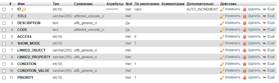

Что-то я туплю, но как повесить дротик или кубик на кнопку?2020-04-30_07-59-24.png
можно просто команду создать с emoji кубика или дротика
Не работает. Кажется на кнопку вообще нельзя эможи\иконки вешать.

работает, только надо в таблице tlg_cmd для поля TITLE задать кодировку utf8mb4_unicode_ci, иначе не сохраняются emoji
для поля CODE тоже можно, тогда и в коде команды можно будет вставлять emoji без перекодировки

Можно скрины? Кодировку то я сменил, а оно всё равно не работает

Сообщение Eraser » Пн июн 01, 2020 9:13 am
у меня вот так
Opera Снимок_2020-06-01_091210_192.168.0.111.png (64.46 КБ) 4064 просмотра
вспомнил, еще я поменял в mysqli.class.php
 	//$this->Exec("SET NAMES 'utf8';");
         //$this->Exec("SET CHARACTER SET 'utf8';");
         //$this->Exec("set character_set_client='utf8';");
         //$this->Exec("set character_set_results='utf8';");
         //$this->Exec("set collation_connection='utf8_general_ci';");
         $this->Exec("set character_set_client='utf8mb4';");
         $this->Exec("set character_set_results='utf8mb4';");
         $this->Exec("set collation_connection='utf8mb4_unicode_ci';");
https://mathiasbynens.be/notes/mysql-utf8mb4
