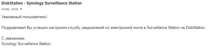

Помогите решить проблему с получением текста письма. Настраиваю получение писем от Synology и столкнулся со странной проблем, а именно модуль не получает текста письма. Вот логи прилагаются.
Хотя если отправлять письма на гуглопочту, то текст письма есть.
В чем может быть проблема?
