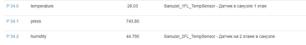

Если у кого датчики BMx280, которые отдают: температуру/влажность/давление в формате: temp:28.28/press:743.12/hum:31.610
Модуль сейчас получает только температуру и влажность.
Открываем:
/var/www/html/modules/megad/readvalues.inc.php
Ищем похожий и меняем:
if (preg_match_all('/(temp|hum|press):([\-\d\.]+)/', $states[$i], $m)) {
        $totalm = count($m[1]);
        for ($im = 0; $im < $totalm; $im++) {
			//debmes($m[1][$im]);
            if ($m[1][$im] == 'temp') {
                $cmd = array('NUM' => $i, 'VALUE' => $m[2][$im], 'COMMAND' => 'temperature', 'INDEX' => $im);
                $commands[] = $cmd;
                $matched = 1;
            } else if($m[1][$im] == 'press') {
                $cmd = array('NUM' => $i, 'VALUE' => $m[2][$im], 'COMMAND' => 'press', 'INDEX' => $im);
                $commands[] = $cmd;
                $matched = 1;
                $cmd = array('NUM' => $i, 'VALUE' => $m[2][$im], 'COMMAND' => 'humidity', 'INDEX' => $im);
                $commands[] = $cmd;
                $matched = 1;
Будет отдавать так:
