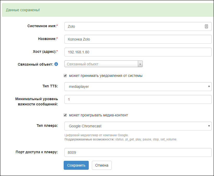

pash4uga
Сообщения: 192
Re: [Сценарий] Google Home в качестве терминала
Сообщение pash4uga »
tarasfrompir писал(а): Пт май 10, 2019 7:59 am
ТАМ НАДО ВЫБРАТЬ МЕДИАПЛЕЕР.
все просто не правда ли ?
Так и было выбрано, на скрине видно.
По наводке xor проверил приоритеты, были не верные.
Теперь колонка и команды say отрабатывает.
Всем спасибо!)

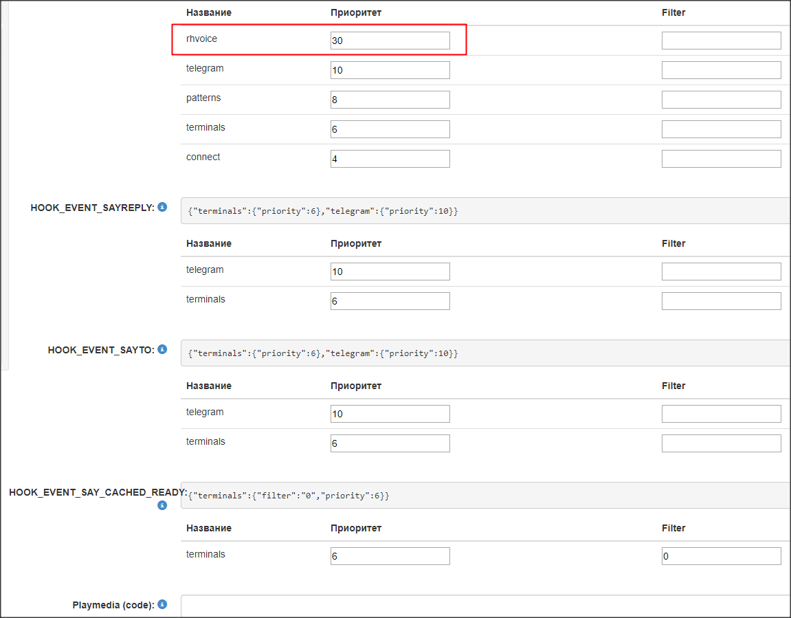

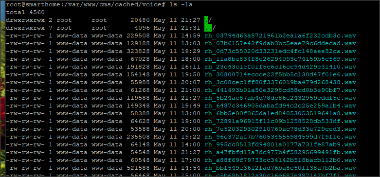

Kvantos
Сообщения: 295
Сообщение Kvantos »
xor писал(а): Сб май 11, 2019 12:40 am ну, и на всякий случай, проверьте приоритеты терминалов -- т.к. сначала говорилка должна сделать файлик, а потом уж его отослать в терминал без ттс воспроизвести
Только до компа добрался...
Спасибо за наводку по поводу приоритетов ТТС, поправил, но к сожалению это не решило проблему.
п.с. ТТС генерит "правильные" wav, которые произносятся на терминале MAIN
Zolo играет радио, если его запустить на колонку (модуль "Online Radio")
порт 8009 убирал
Но терминал все равно не говорит say('проба',2);
п.п.с. у меня подписка ТТС только на SAY
может еще
subscribeFromEvent('rhvoice', 'SAYREPLY');
subscribeFromEvent('rhvoice', 'SAYTO');
subscribeFromEvent('rhvoice', 'ASK');
Даже не знаю, что и предположить (

Сообщения: 2044
Сообщение xor »
порт 8009 убирал
может еще
А почему вав? Должны быть мп3, вроде, они отсылаются на терминалы. Это точно для вин ТТС
Kvantos
Сообщения: 295
Сообщение Kvantos »
xor писал(а): Сб май 11, 2019 9:34 pm А почему вав? Должны быть мп3, вроде, они отсылаются на терминалы. Это точно для вин ТТС
у меня debian rhvoice
Snap 2019-05-11 at 21.36.57.png (69.94 КБ) 4584 просмотра

Kvantos
Сообщения: 295
Сообщение Kvantos »
tarasfrompir писал(а): Сб май 11, 2019 10:13 pm спросили - отвечаю . модуль рхвоис от Даркветер не доработан - существует аналог от Сергея - https://github.com/sergejey/majordomo-rhvoice
то должен работать при условии включения - Использовать КЕШ...
Обновил, все заработало, подписки все есть:
subscribeToEvent($this->name, 'SAY');
subscribeToEvent($this->name, 'SAYTO');
subscribeToEvent($this->name, 'ASK');
Спасибо!
