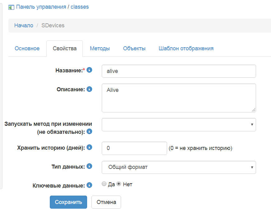

Re: проблема с phistory_queue
Lerych писал(а): Вт май 07, 2019 10:17 pm Последовав советам выше, так же начал удалять некоторые датчики из ПУ (конкретно, датчики напряжений) и таблица phistory_queue стала пустой. Что это за глюк? Причём датчики в ПУ создавал давно, а проблемы с phistory_queue начались недавно.
Ещё вопрос: без датчиков в ПУ Алиса будет говорить: Значение датчика вышло за порог ...? Или надо в Объектах писать самому метод?
тема от названия удаляется все дальше, но вернувшись к сути
выше писал как что работает, но маленький нюанс - это если включена история у свойства
не пробовали у ненужных значений ее отключать?
пример
п.с. в последних правках в альфе несколько коммитов по "оптимизации" ПУ, но там еще много чего можно ...
