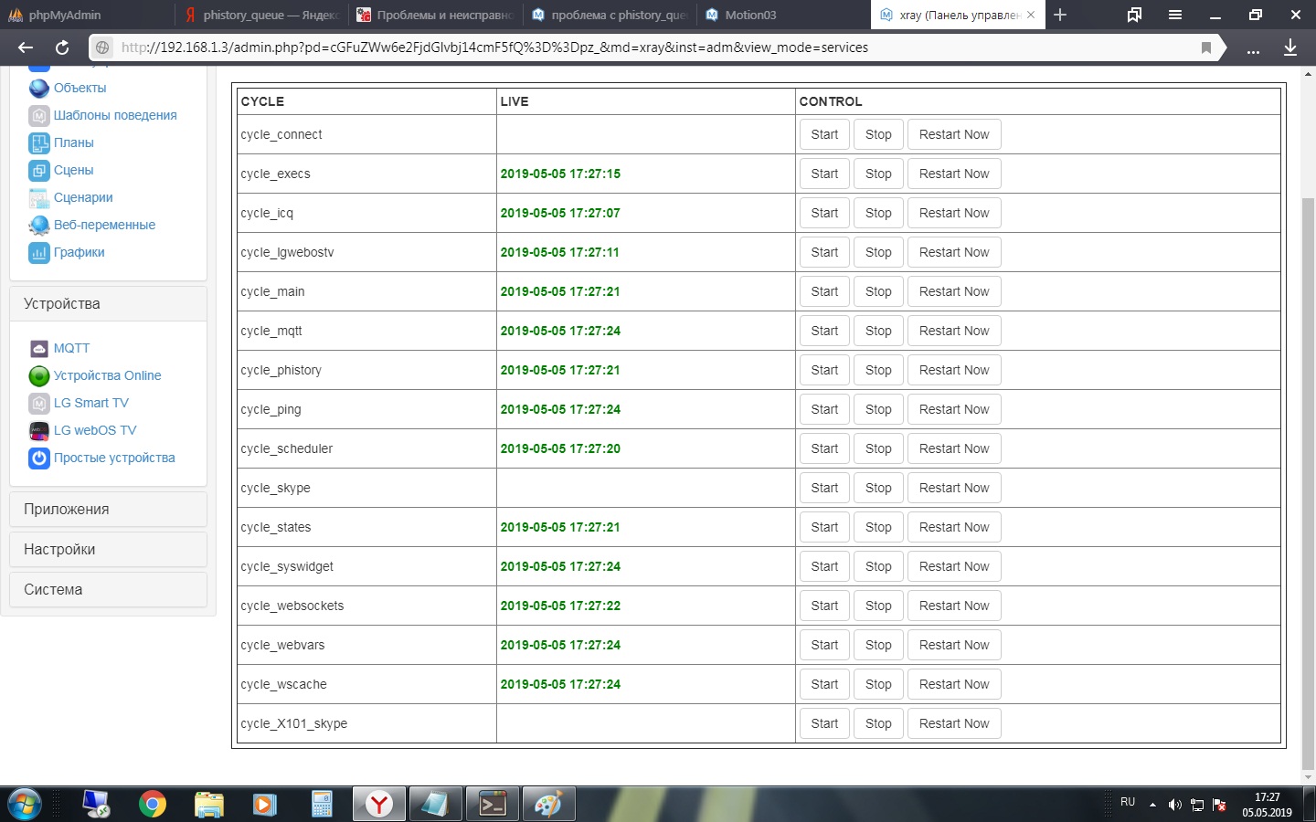

а циклы все запущены?
2 датчика движения и реле\.... по Mqtt ....циклы запущены все ...система чистая только поставил утром.. через 6 минут около 10000 снова очистил в phistory значение "0" phistory_queue сейчас 1456 . прошло 3 минуты

вопрос про циклы выше, скрином покажите ...

Logrus писал(а): Вс май 05, 2019 4:09 pm из этой таблицы циклом раскидывается в пхистори
я прошу прощения какой именно скри нужен

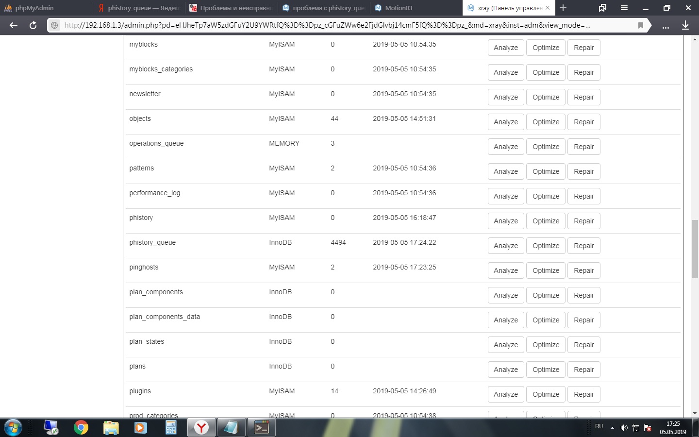

Re: проблема с phistory_queue
а таблицы не битые, больше ничего не выводит из ошибок?
и почему тип иннодб когда она должна быть мемори
ошибся появилась вот такая ошибка Properties history queue is too long (441)
Backtrace:
#0 /var/www/scripts/cycle_phistory.php(69): registerError('phistory_queue', 'Properties hist...')
#1 {main}
